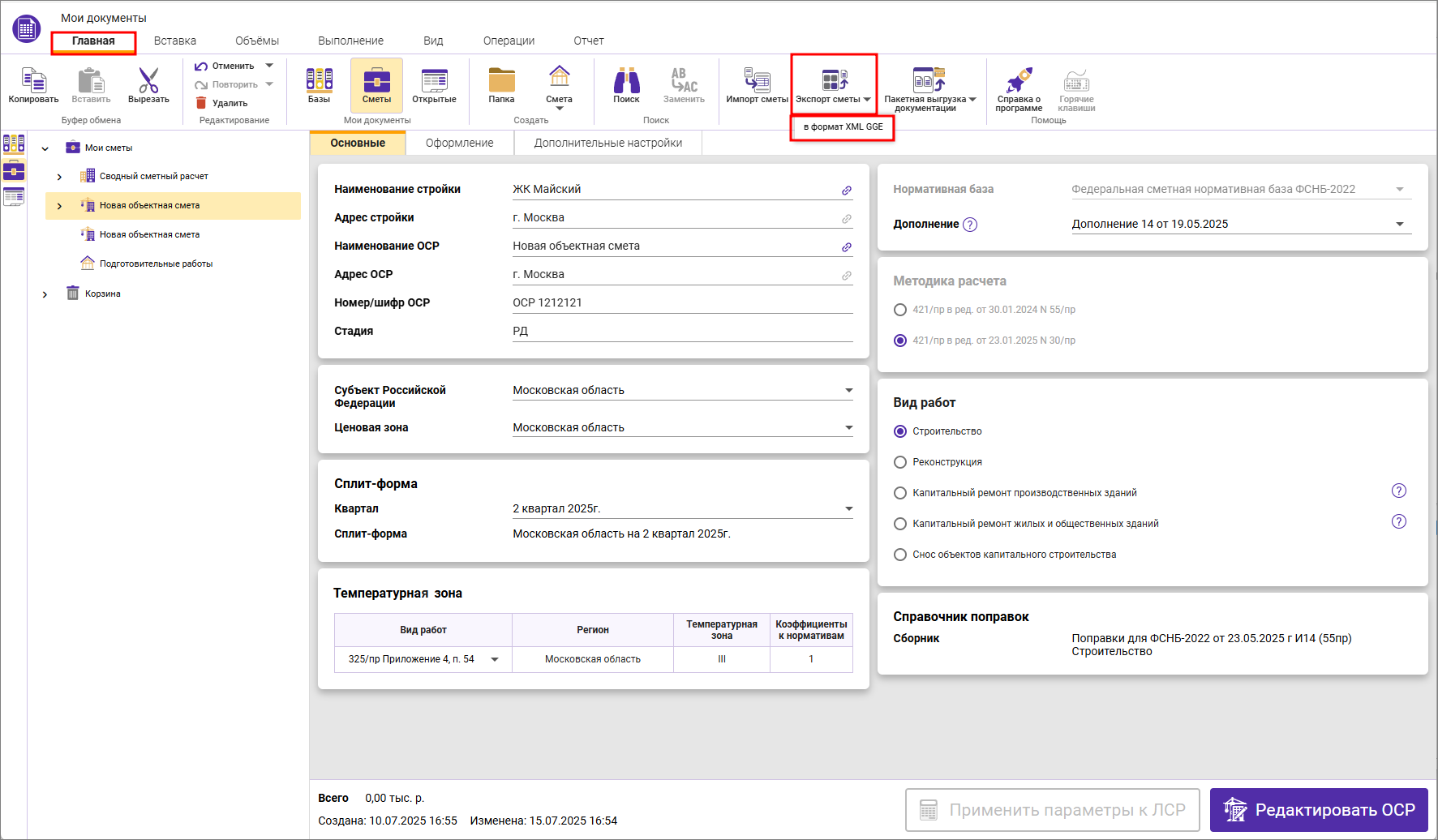

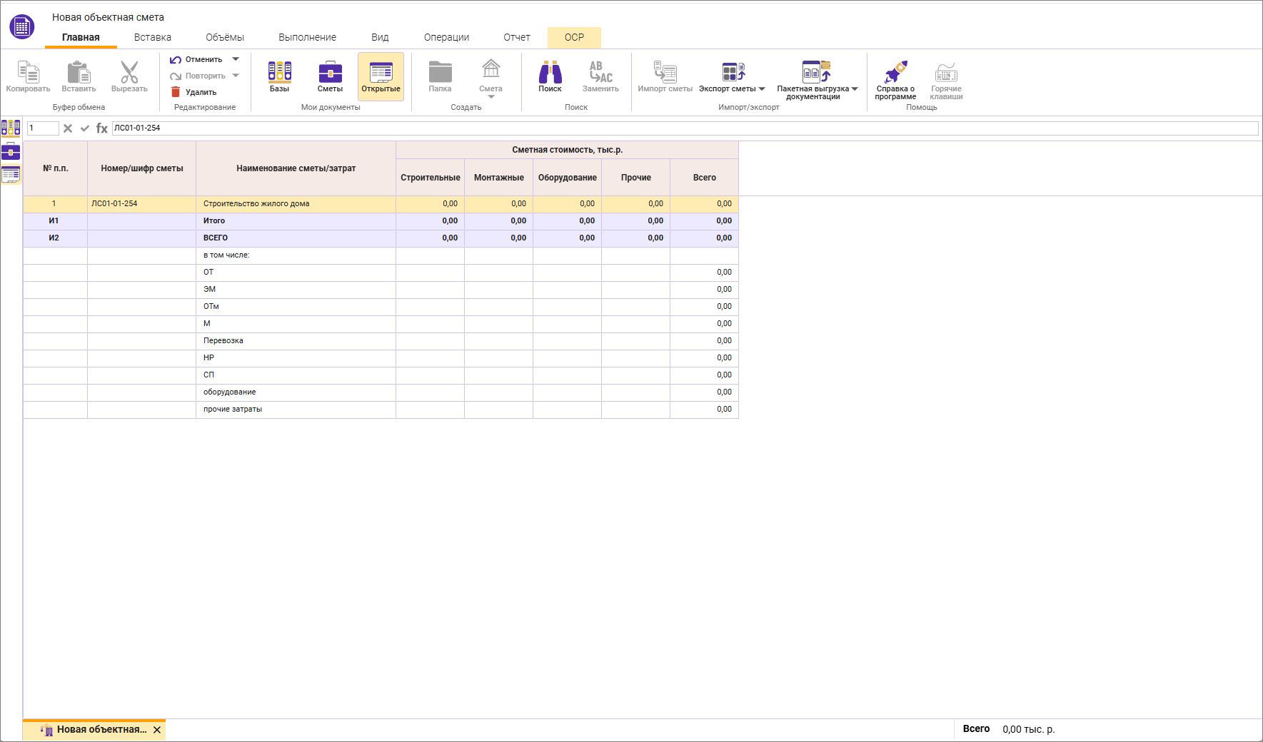

Создание Объектной сметы
Для создания Объектной сметы нажмите Смета на панели инструментов и в выпадающем меню выберите Объектная смета
Объектная смета
Или выберите пункт в контекстном меню Создать объектную смету
Объектная смета
Создание Объектной сметы предусмотрено для смет, рассчитанных по ТСН-2001 и ФСНБ-2022
Объектная смета
Изменение наименования Объектной сметы возможно в Параметрах (вкладка Основные) или в контекстном меню - пункт Переименовать
Объектная смета

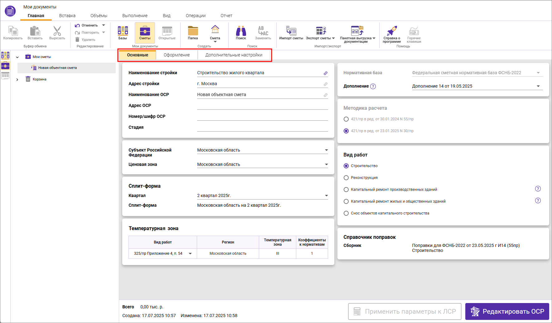

Параметры ОСР
Параметры ОСР представлены для ТСН-2001 на вкладках Основные, Оформление, Дополнительные настройки и Итоги
Объектная смета
Параметры ОСР представлены для ФСНБ-2022 на вкладках Основные, Оформление и Дополнительные настройки
параметры оср для ФСНБ-2022

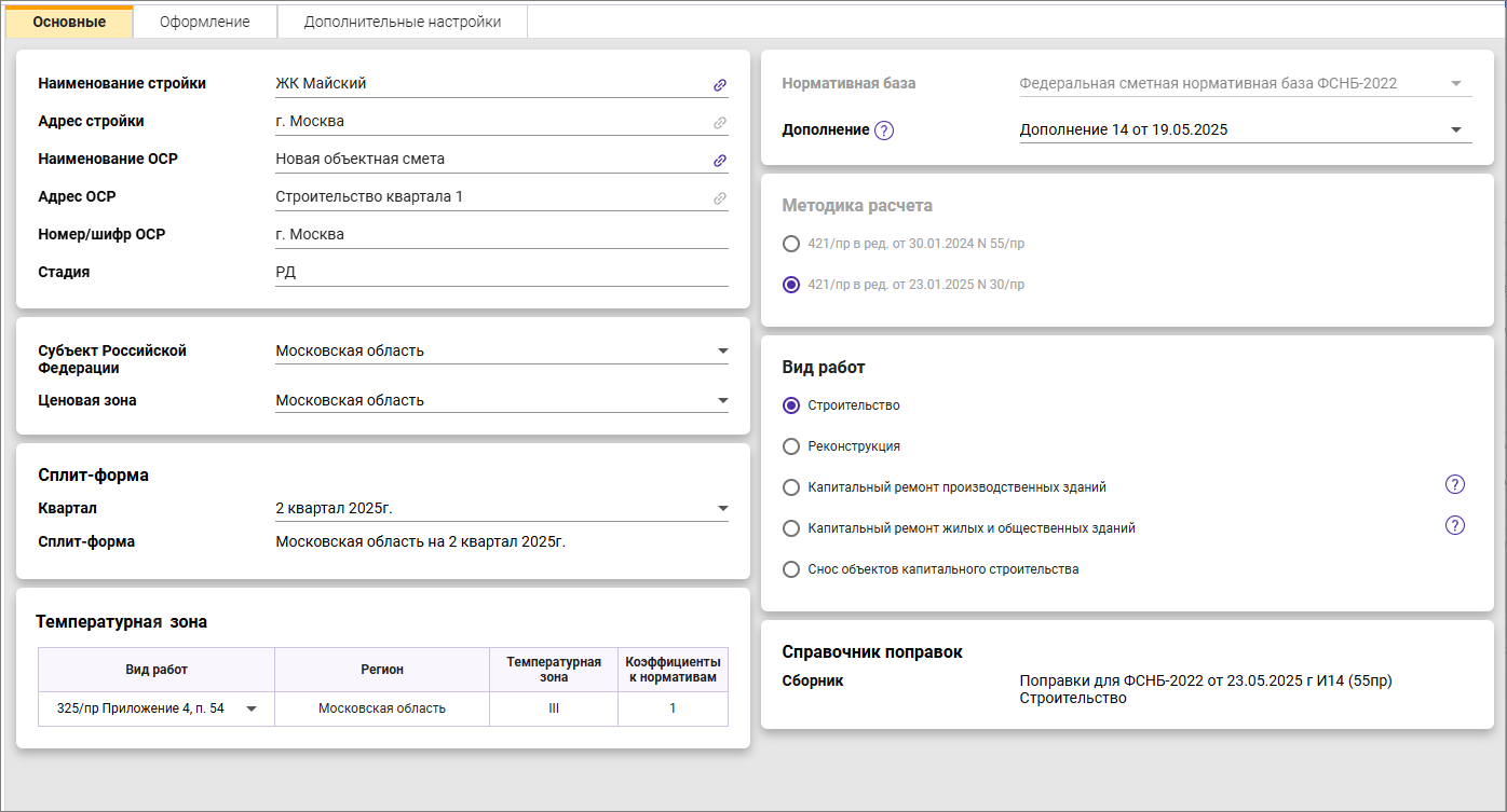

Вкладка Основные
Вид вкладки Основные
вкладка Основные ТСН-2001
вкладка основные фснб
Секция наименований, адресов, номера и стадии:
  • Наименование стройки;
  • Адрес стройки;
  • Наименование ОСР;
  • Адрес ОСР;
  • Номер/шифр ОСР;
  • Стадия.
В отчет (и на вкладку Оформление) выводится поле Наименование ОСР, для добавления информации из полей Наименование стройки, Адрес стройки, Адрес ОСР отметьте их

Для ФСНБ-2022
Регион
Сплит-форма
Нормативная база
  • Дополнение - после выбора нормативной базы кнопка Редактировать смету становится активной;
Вид работ
  • Строительство;
  • Реконструкция;
Справочник поправок
  • Сборник - после выбора вида работ назначается автоматически.
Температурная зона - выбирается из списка. Необходима для расчета зимних удорожаний, согласно Методике определения дополнительных затрат при производстве работ в зимнее время, утвержденной приказом от 25 мая 2021 года N 325/пр с изменениями.

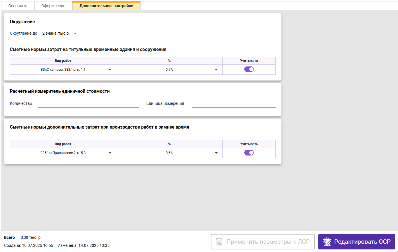

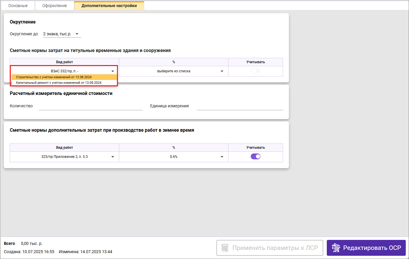

На вкладке содержатся Настройки округления, добавление затрат на титульные временные здания и сооружения и Расчетный измеритель единичной стоимости.
По умолчанию, настройки округления выставляются в соответствии с методическими указаниями. Для ТСН-2001: Глава 12 - Общие указания по применению ТСН-2001, п.3.3.5:
В объектных сметных расчетах (объектных сметах) итоговые цифры из локальных сметных расчетов (локальных смет) показывают в тысячах рублей (в базисном или текущем уровне цен) с округлением до двух знаков после запятой.
Для ФСНБ-2022: Методика определения сметной стоимости строительства, п. 42:
Результаты вычислений (построчные) и итоговые данные указываются .... в объектных сметных расчетах (сметах), сводном сметном расчете стоимости строительства и сводке затрат - в тысячах рублей с округлением до двух знаков после запятой.
Для изменения выберите соответствующий пункт в выпадающем списке
Объектная смета
Для ТСН-2001: Начисление средств на титульные временные здания и сооружения по сметным нормам, выраженных в процентах и приведенным в Методике определения затрат на временные здания и сооружения для города Москвы (МОС.05.05-006.2022), производится последовательно выбором Вида строительства и Типа строительства (%).
Для ФСНБ-2022: Начисление средств на титульные временные здания и сооружения по сметным нормам, выраженных в процентах и приведенным в Приказе Министерства строительства и жилищно-коммунального хозяйства Российской Федерации от 13.08.2024 № 534/пр "О внесении изменений в приложение № 1 к Методике определения затрат на строительство временных зданий и сооружений, включаемых в сводный сметный расчет стоимости строительства объектов капитального строительства, утвержденной приказом Минстроя России от 19 июня 2020 г. № 332/пр" производится последовательно выбором Вида строительства и Типа строительства (%).
вкладка Доп настройки взис ТСН-2001
вкладка Доп настройки взис фснб
После выбора сформируется шифр и переключатель Учитывать автоматически переведется во включенное положение

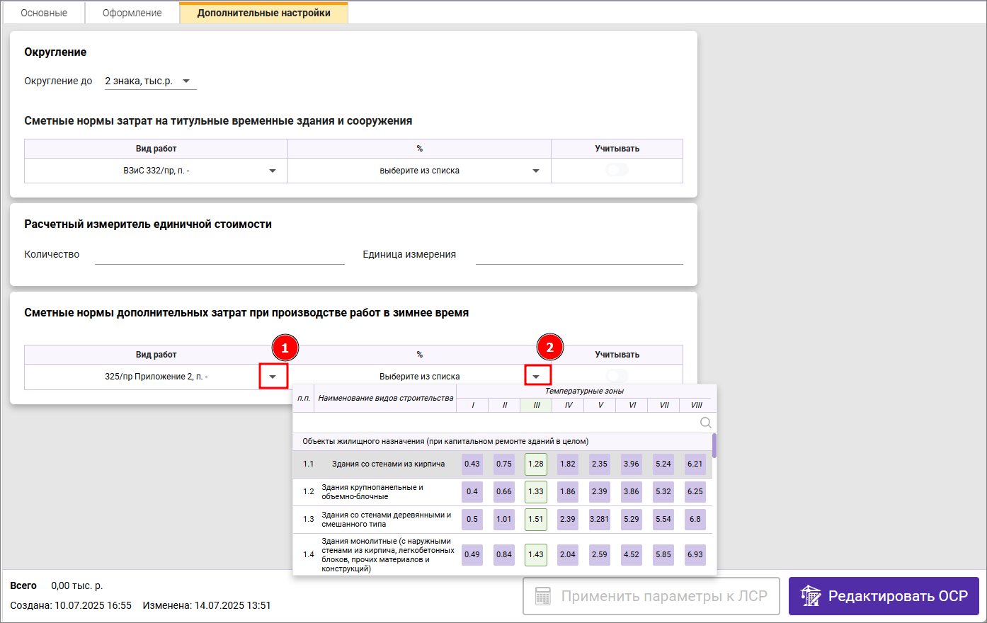

Для ФСНБ-2022 необходимо указать Сметные нормы дополнительных затрат при производстве работ в зимнее время. Выберите вид работ (1) и тип строительства (2)
Объектная смета
Температурная зона определяется исходя из данных, указанных на вкладке Основные. После выбора сформируется шифр и переключатель Учитывать автоматически переведется во включенное положение.

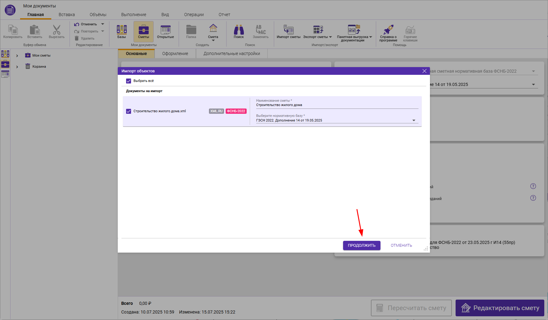

Импорт ЛСР в Объектную смету
В Объектную смету можно импортировать сметы формата АРПС/XML только с типом нормативной базы, который выбран у ОСР
Объектная смета
В случае, если параметры импортированной сметы не совпадают с параметрами Объектной сметы, требуется распространить их на смету и, при необходимости, пересчитать ее.

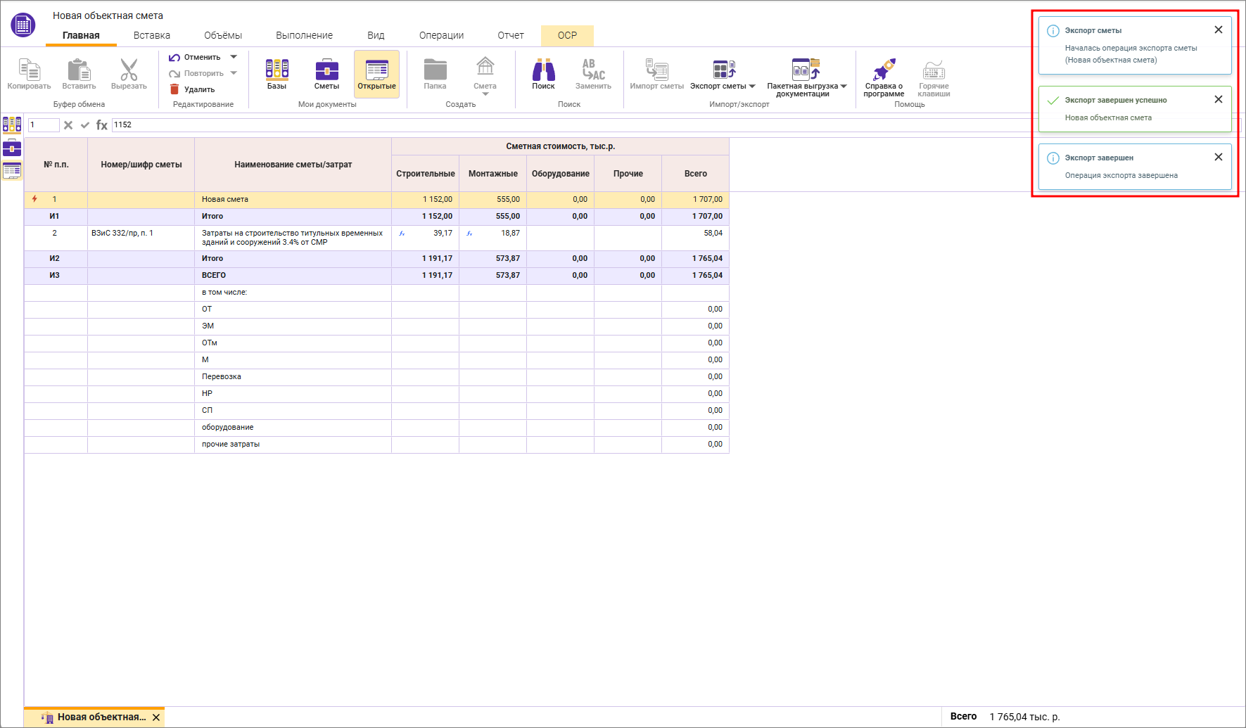

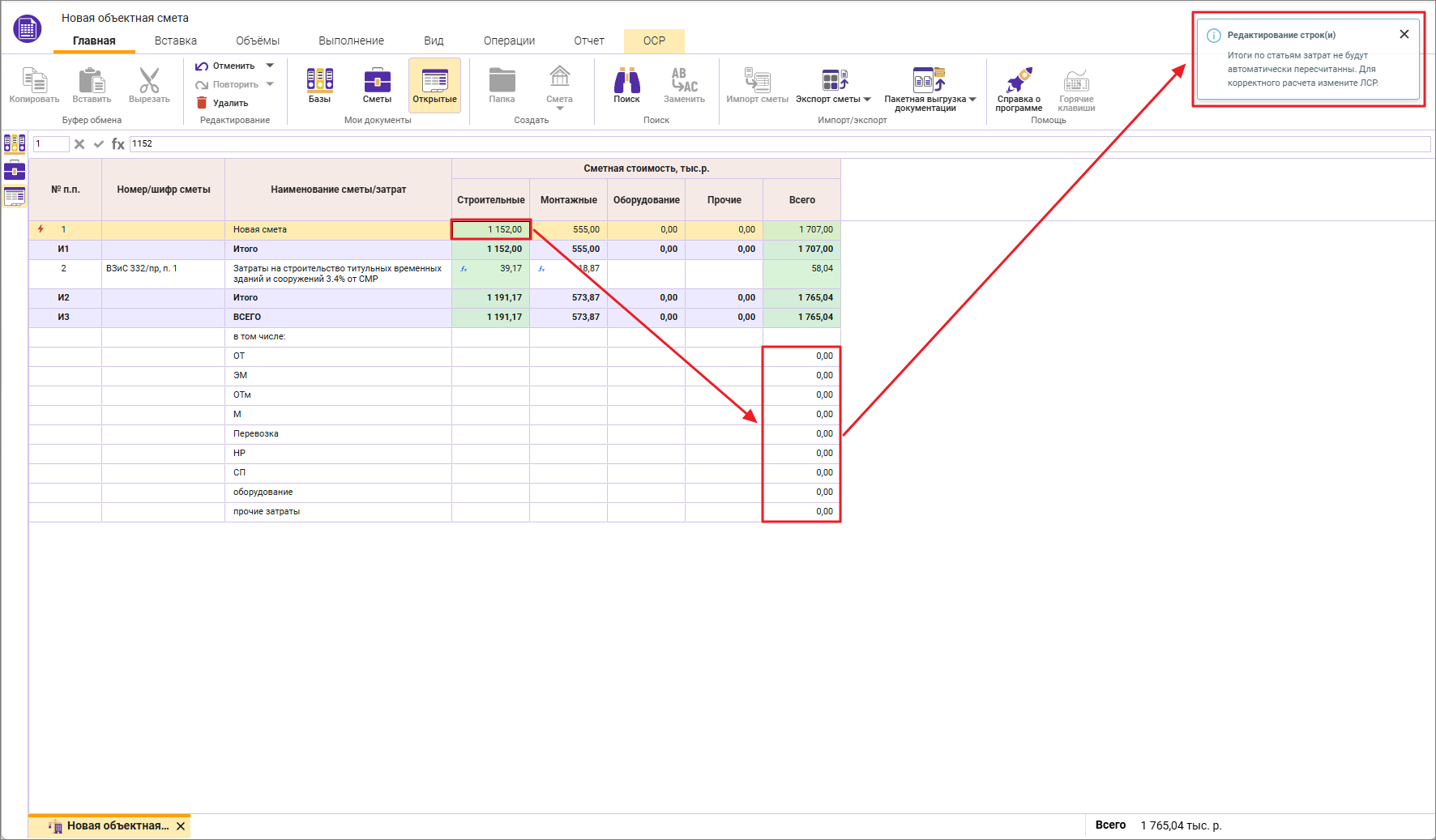

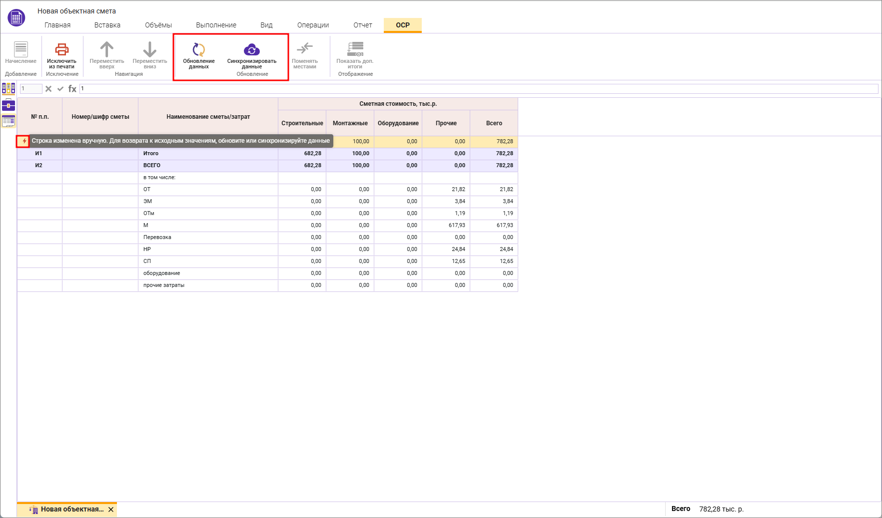

Изменение стоимостей локальной сметы в ОС
В объектной смете при изменении цены в строке локальной сметы, итоговые значения по статьям затрат не рассчитаются автоматически. Для корректного расчета необходимо вносить изменения непосредственно в локальную смету
уведомление об изменении цен
После внесения изменений у строки в колонке № п/п появится индикатор. Для возврата к исходным данным на вкладке ОСР нажмите Обновление данных или Синхронизация данных
индикатор изменений

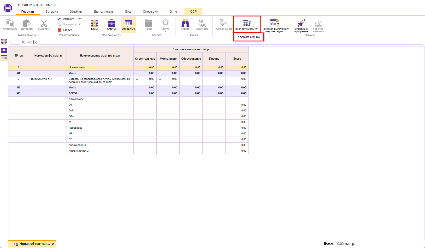

Обновление данных
Обновление данных производит обновление Номера/Шифра сметы, Наименования сметы/затрат, стоимостных показателей выбранной строки сметы
Объектная смета
Доступно только для строк смет или выделенного фрагмента с наличием в нем строк смет.
Синхронизация данных позволяет обновить все данные смет, входящих в ОСР
Объектная смета
При наличии сметы в открытом ОСР, но при отсутствии сметы в составе ОСР, производит удаление строки сметы. При наличии сметы в составе ОСР, но при отсутствии сметы в открытом ОСР, производит добавление строки сметы.

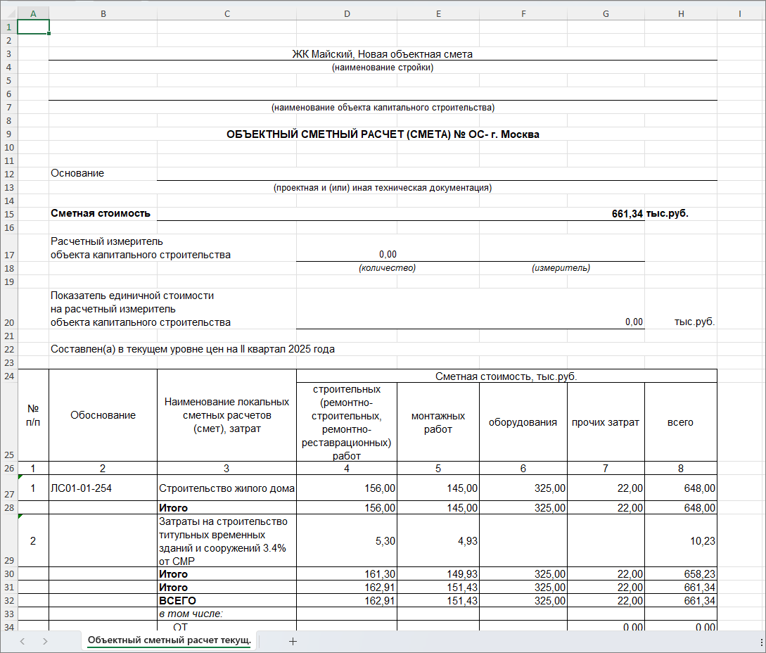

Временные здания и сооружения
Для появления строки затрат на временные здания и сооружения, необходимо выбрать соответствующую норму из справочника на вкладке Дополнительные настройки и включить переключатель Учитывать
Объектная смета
Строка вычисляется автоматически и не подлежит изменению.
Для отключения строки затрат на временные здания и сооружения на вкладке Дополнительные настройки и необходимо выключить переключатель Учитывать Объектная смета

Выходная форма формируется в двух уровнях цен (на разных листах) и соответствует Общим указаниям по применению ТСН-2001 (ТСН-2001.12) - Приложение 4. Формы сметной документации и ведомостей ресурсов, Форма 3
Объектная смета
ФСНБ-2022
Выходная форма соответствует Приложению N 5 к Методике определения сметной стоимости строительства
Объектная смета
Как и выходная форма локальной сметы, форма ОСР может быть изменена в Excel с пересчетом всего документа

Импорт объектной сметы из XML
Импорт Объектной сметы доступен в окне Мои документы и производится из файлов XML, выгруженных из Smeta.RU/Smeta.Cloud. Для импорта на вкладке Главная нажмите Импорт сметы
Объектная смета
Выберите файл и нажмите Открыть.
Отметьте сметы, которые необходимо импортировать, проверьте наименование, выберите нормативную базу и нажмите ПРОДОЛЖИТЬ
Объектная смета
Объектная смета
В случае, если из Smeta.RU/Smeta.Cloud был выгружен Объект или Объект строительства, рассчитанные по базе ТСН-2001 или ФСНБ-2022, то при импорте создастся узел Объектная смета и в него будут импортированы Локальные сметы.
Импорт Объектной сметы в Объектную смету запрещен - импорт новой Объектной сметы будет произведен в родительскую папку дерева.
Экспорт ОСР в формат XML (МГЭ)
Для осуществления экспорта объектной сметы в формат XML (МГЭ) необходимо выбрать объектную смету и на вкладке Главная нажать Экспорт сметы - в формат XML ТСН-2001
экспорт мгэ
Запустить процесс экспорта можно также в открытой объектной смете на вкладке Главная нажатием Экспорт сметы - в формат XML ТСН-2001
экспорт в мгэ
экспорт в мгэ
При экспорте будет сформирован архив с файлами ОСР по каждому уровню цен.
В случае, если ОСР составлена некорректно (не соответствует формату представления объектных сметных расчетов), то процесс экспорта будет прерван, в уведомлениях будет описана причина
экспорт в мгэ
Экспорт ОСР в формат XML (ГГЭ)
Для осуществления экспорта объектной сметы в формат XML (ГГЭ) необходимо выбрать ОСР и на вкладке Главная нажать Экспорт сметы - в формат XML GGE
экспорт в ггэ
Запустить процесс экспорта можно также в открытой объектной смете на вкладке Главная нажатием Экспорт сметы - в формат XML GGE
экспорт в ггэ
экспорт в ггэ
В случае, если ОСР составлен некорректно (не соответствует формату представления сводных сметных расчетов), то процесс экспорта будет прерван, в уведомлениях будет описана причина.
