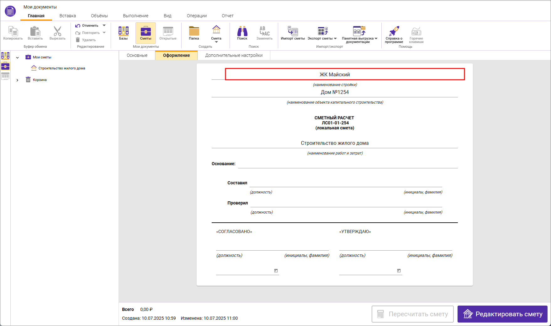

Информация из этого поля распространяется на вкладку Оформление и в отчет
Сметный офис. Вкладка оформление - параметры локальной сметы ФСНБ-2022
На вкладке Оформление добавлено поле наименование стройки, а поле наименование стройки и/или объекта изменено на наименование объекта капитального строительства
Сметный офис. Вкладка Оформление - параметры локальной сметы, новые поля

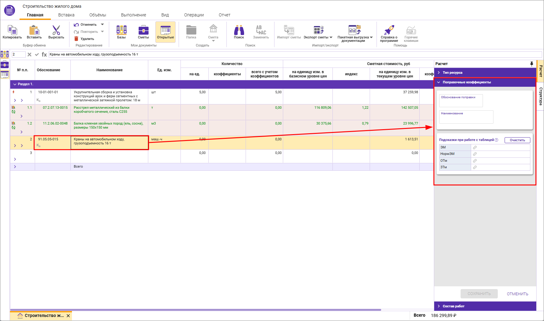

Панель поправок для машин и механизмов
Для машин и механизмов, добавленных основной строкой, при назначении поправки вручную, панель Поправочные коэффициенты приняла следующий вид
Сметный офис. Панель поправочные коэффициенты для машин в ФСНБ-2022

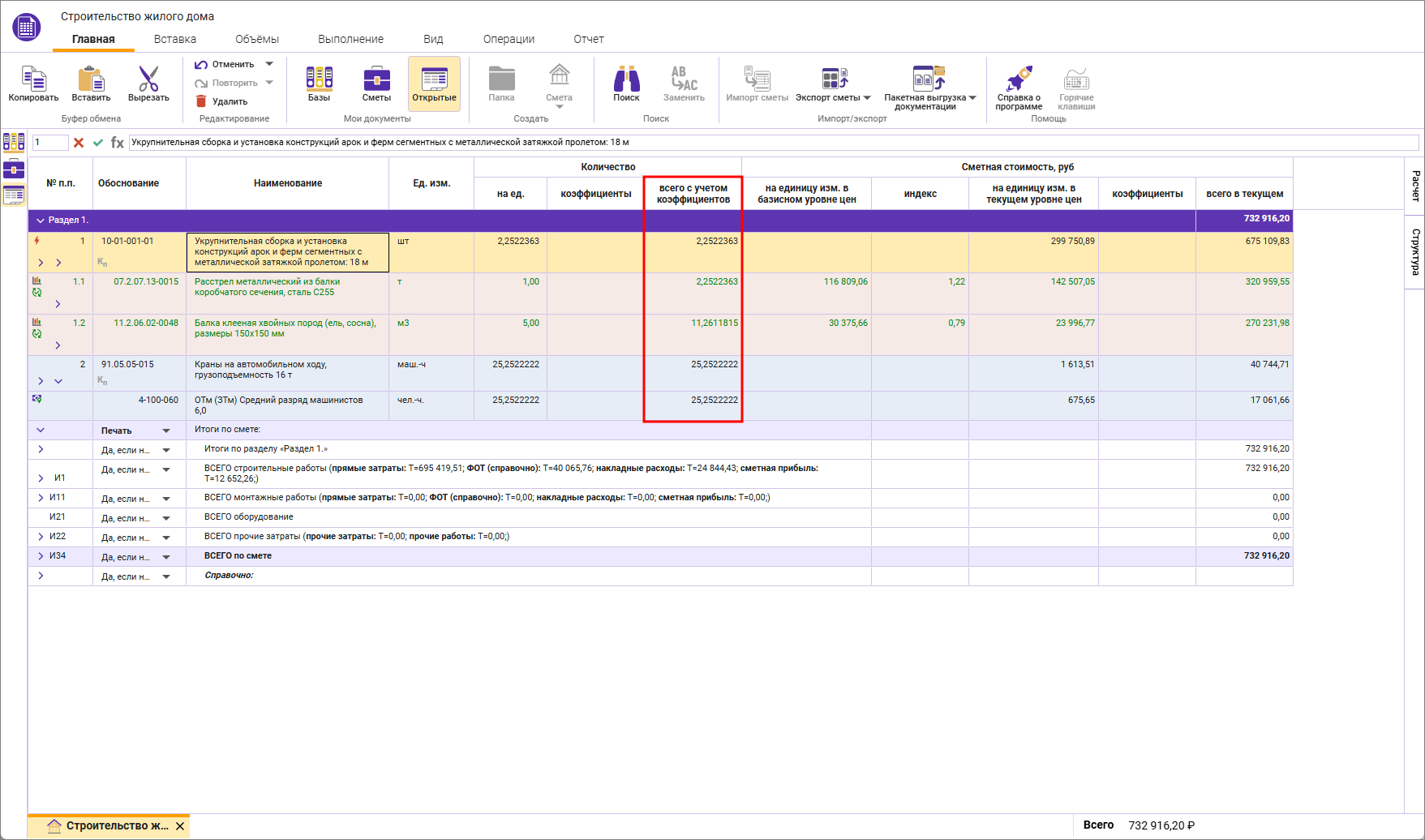

Округление количества
Доработано округление колонки Всего с учетом коэффициентов до 7 знаков после запятой, согласно Методике определения сметной стоимости, утвержденной Приказом Минстроя России от 4 августа 2020 г. №421/пр
Сметный офис. Округление объема до 7 знаков

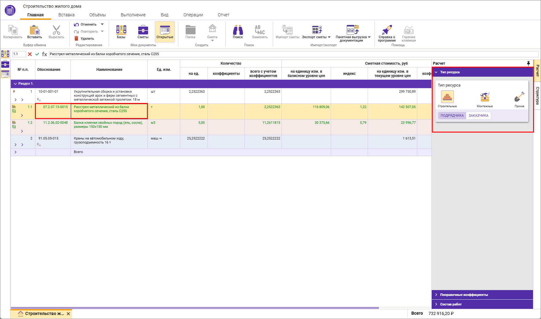

Для неучтенных материальных ресурсов и машин/механизмов добавлена боковая панель Тип ресурса с возможностью изменения типа ресурса: Строительные, Монтажные, Прочие, а так же ресурс Подрядчика или Заказчика
Сметный офис. Боковая панель тип ресурса в локальной смете ФСНБ-2022
При изменении типа работ/ресурса автоматически производится пересчет итогов.

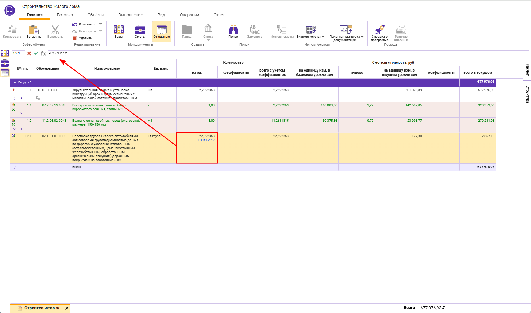

Зависимость объема перевозки от родительской строки
При расчете количества дополнительной перевозки подчиненной строкой можно добавлять ссылку на ячейку Количество родительской строки:
  • поставьте курсор на строку перевозки в колонку Количество,
  • нажмите на клавиатуре знак <=>,
  • удерживая <Ctrl>, нажмите два раза на колонку Количество родительской строки,
  • нажмите <Enter>
Сметный офис. Расчет количества дополнительной перевозки

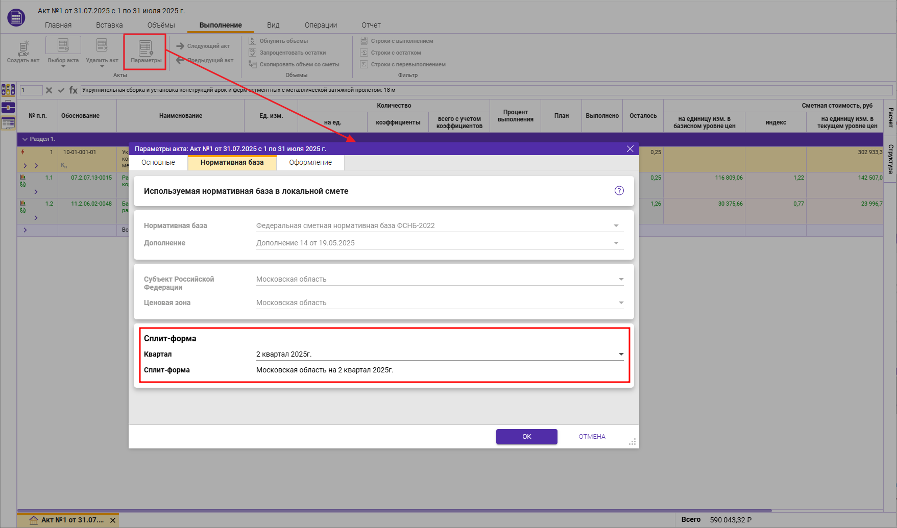

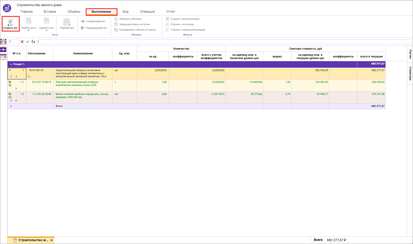

Создание акта выполненных работ КС-2
Разработан функционал для создания выполнений (актов КС-2) по смете, рассчитанной в ФСНБ-2022
Сметный офис. Создание выполнения в ФСНБ-2022

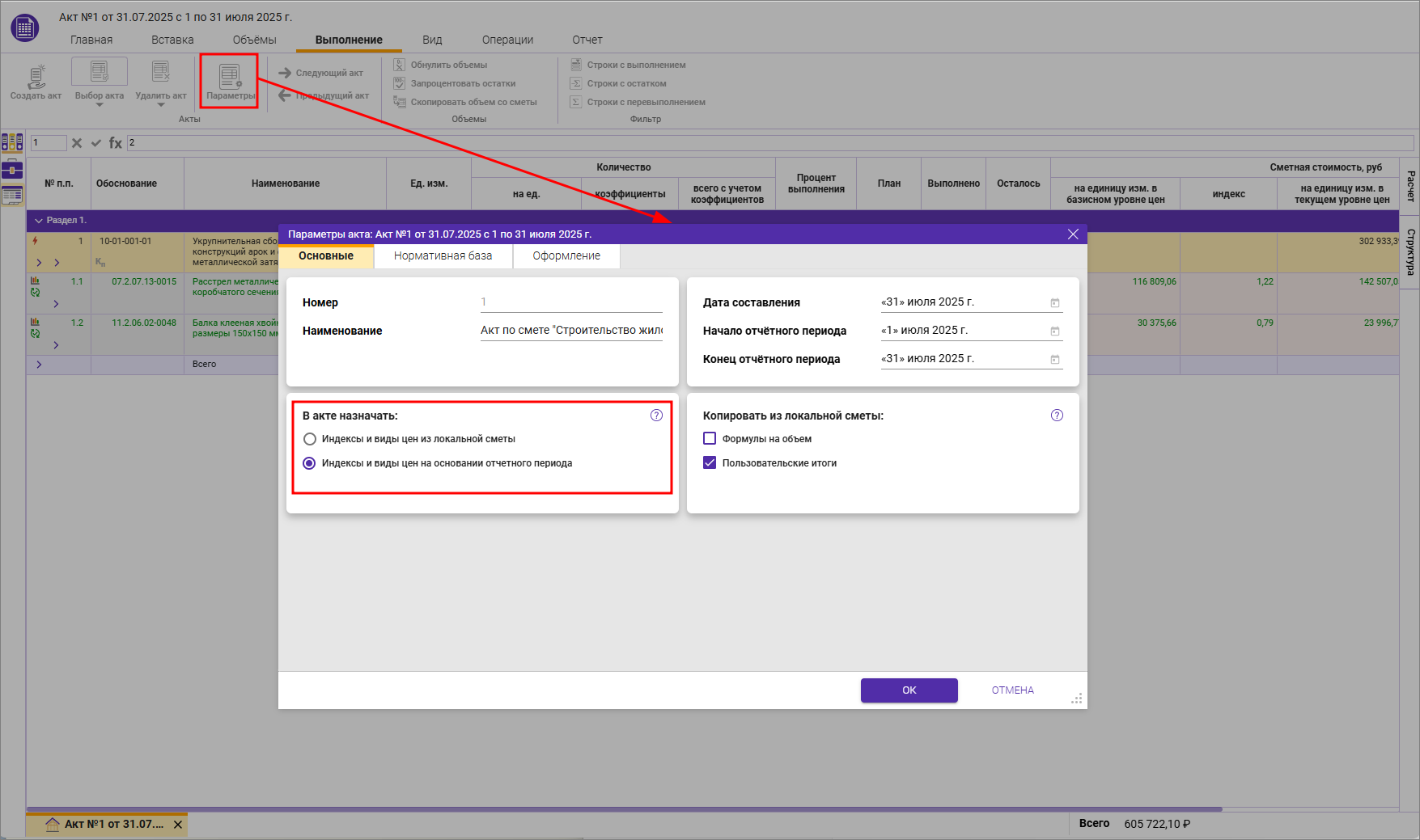

При необходимости пересчета акта в цены другого периода нажмите Параметры, на вкладке Нормативная база в секции Сплит-форма выберите нужный квартал и нажмите ОК
Сметный офис. Параметры Акты, вкладка Нормативная база
При этом на вкладке Основные переключатель назначенных индексов и видов цен будет автоматически установлен на пункт Индексы и виды цен на основании отчетного периода
Сметный офис. Параметры акта, вкладка Основные

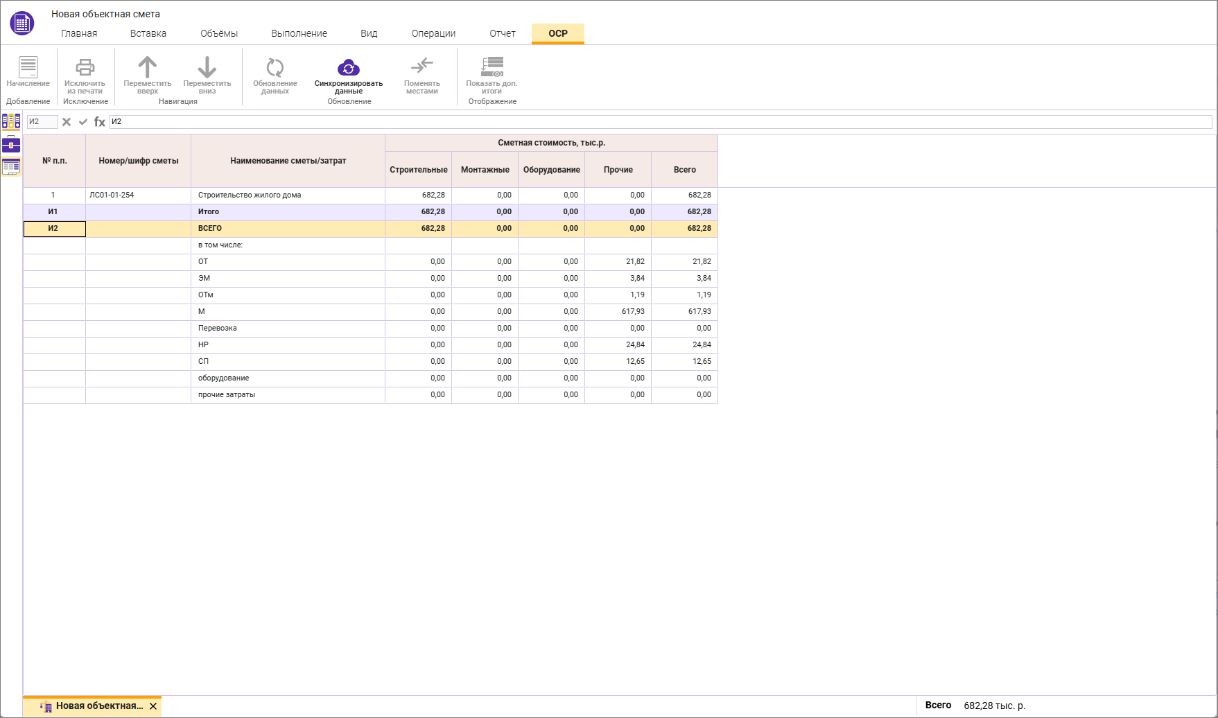

Создание объектного сметного расчета (ОСР)
Разработан функционал для создания Объектного сметного расчета в ФСНБ-2022
Сметный офис. Создание объектной сметы в ФСНБ-2022

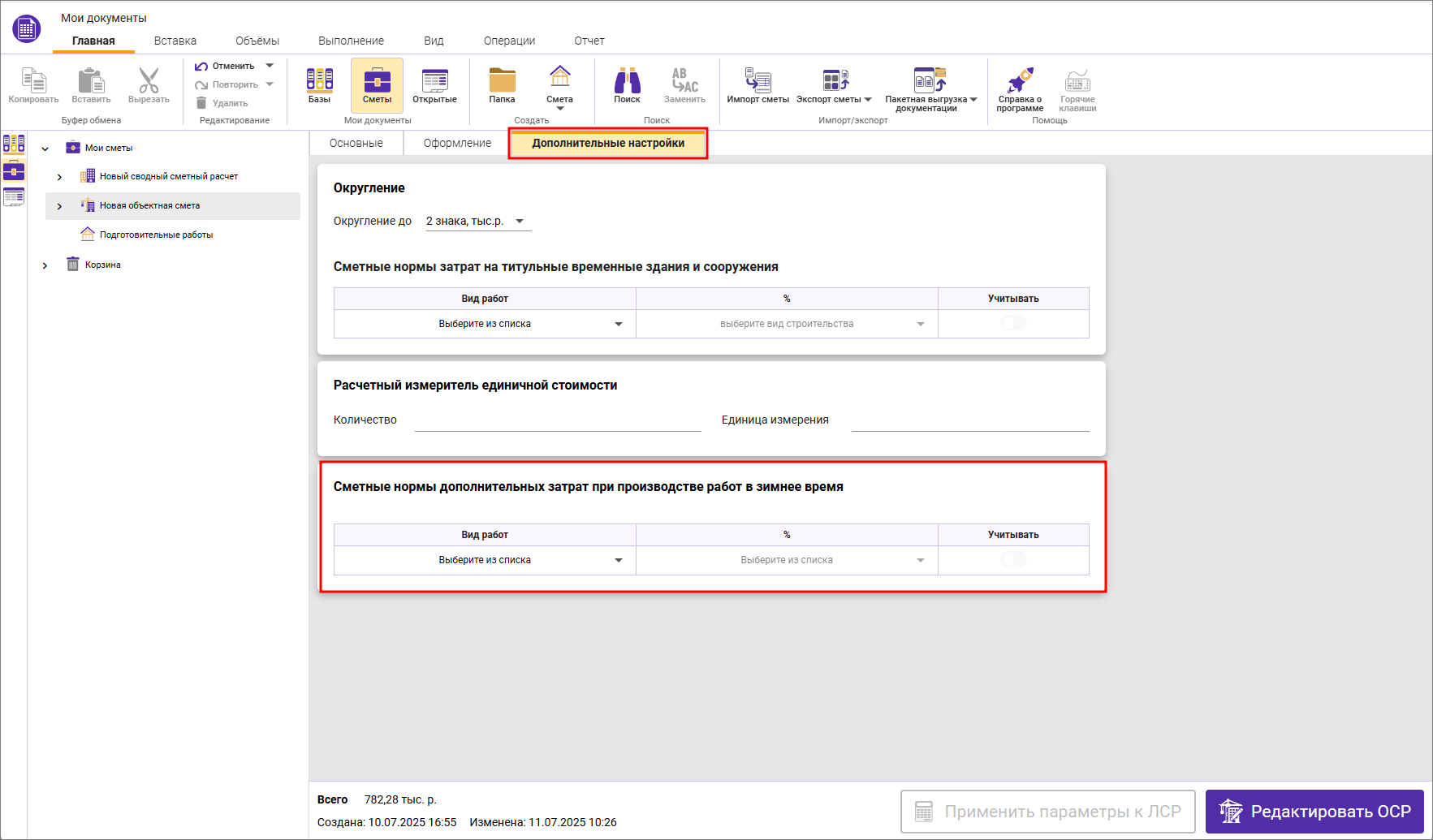

На вкладке Дополнительные настройки добавлена секция Сметные нормы дополнительных затрат при производстве работ в зимнее время
Сметный офис. Вкладка Дополнительные настройки, сметные нормы дополнительных затрат при производстве работ в зимнее время
Для выбора сметных норм дополнительных затрат при производстве работ в зимнее время в колонке Вид работ нажмите Выберите из списка и выберите вид работ
Сметный офис. Выбор вида работ для назначения сметных норм дополнительных затрат при производстве работ в зимнее время
В колонке % нажмите Выберите из списка, выберите необходимый пункт. Температурная зона учитывается в соответствии с выбранной зоной на вкладке Основные
Сметный офис. Выбор наименования вида строительства для назначения сметных норм дополнительных затрат при производстве работ в зимнее время
Для быстрого поиска нужного пункта воспользуйтесь строкой поиска
Сметный офис. Строка поиска вида строительства
После выбора нужного пункта сметные нормы дополнительных затрат при производстве работ в зимнее время будут автоматически учтены в расчете. Чтобы исключить расчет этих затрат, необходимо отключить переключатель Учитывать

Вид объектной сметы составленной в ФСНБ-2022
Сметный офис. Вид объектной сметы в ФСНБ-2022
Изменение стоимостей локальной сметы в ОС
В объектной смете при изменении цены в строке локальной сметы, итоговые значения по статьям затрат не рассчитаются автоматически. Для корректного расчета необходимо вносить изменения непосредственно в локальную смету
Сметный офис. Уведомление об изменении цен в объектной смете
После внесения изменений у строки в колонке № п/п появится индикатор. Для возврата к исходным данным на вкладке ОСР нажмите Обновление данных или Синхронизация данных
Сметный офис. Индикатор изменения строки локальной сметы в объектной смете

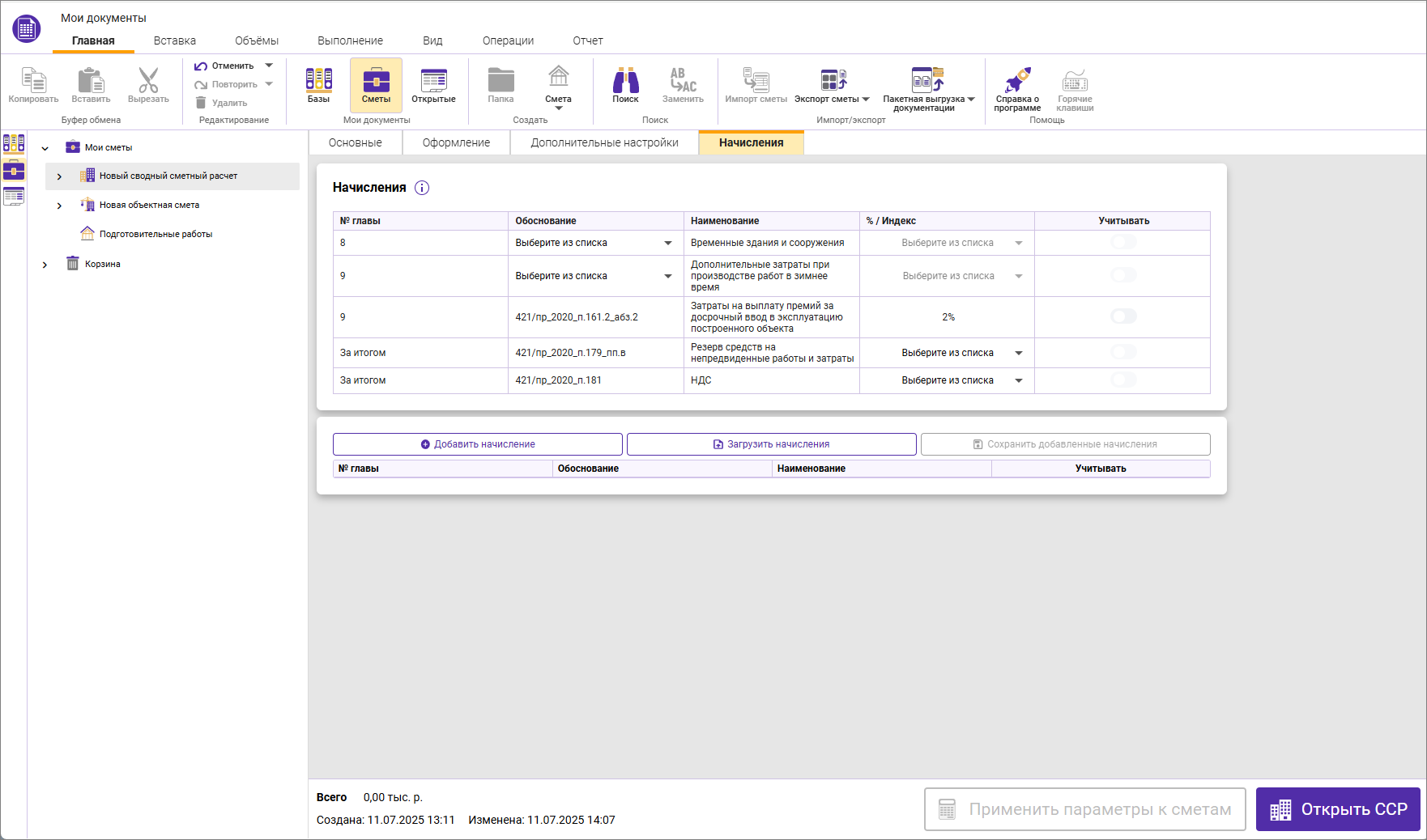

На вкладке Начисления добавлена возможность учета дополнительных начислений в ССР
Сметный офис. Вкладка Начисления в параметрах Сводного сметного расчета
Для добавления начисления в нужной строке в колонке Обоснование нажмите Выберите из списка
Сметный офис. Начисление на Временные здания и сооружения в сводном сметном расчете ФСНБ-2022
В колонке %/Индекс нажмите Выберите из списка и выберите нужный пункт. Можно воспользоваться строкой поиска
Сметный офис. Начисление дополнительных затрат при производстве работ в зимнее время в сводном сметном расчете ФСНБ-2022
После заполнения в строке начисления всех колонок, обоснование будет автоматически сформировано в соответствии с установленной методикой и требованиями к заполнению XML-схемы. Одновременно с этим переключатель Учитывать станет активным.
Для того, чтобы исключить начисление из расчета, отключите переключатель Учитывать.
Обоснования и наименования начислений можно редактировать в открытом сводном сметном расчете.

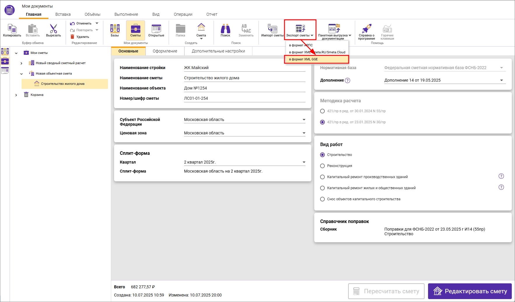

Разработан экспорт в XML (ГГЭ)
Добавлена возможность экспорта локальной сметы, объектной сметы и сводного сметного расчета, составленных в ФСНБ-2022, в формате представления сметных расчетов в электронном виде (на основе формата XML, расширение файла .GGE) для прохождения экспертизы в ГГЭ. Версия XML-схемы 3.01.
Схемы, подлежащие использованию для формирования документов в формате xml, размещаются на официальном сайте Минстроя России и вводятся в действие по истечении трех месяцев со дня размещения.
Для экспорта локальной сметы, объектной сметы и сводного сметного расчета в формат XML (ГГЭ), выберите документ и на вкладке Главная нажмите Экспорт сметы - в формат XML GGE
Сметный офис. Экспорт сметы в XML ГГЭ из окна Мои документы
Экспорт также можно осуществить из открытого документа: на вкладке Главная нажмите Экспорт сметы - в формат XML GGE
Сметный офис. Экспорт из открытого сводного сметного расчета в формат XML ГГЭ
Дождитесь окончания процесса экспорта. Убедитесь, что процесс завершен успешно
Сметный офис. Уведомления об успешном экспорте
Когда экспорт завершится, будут выведены соответствующие уведомления. Файл сметы будет сгенерирован и сохранен на ваше устройство.
В случае, если документ составлен некорректно (не соответствует формату представления сметных расчетов), то процесс экспорта будет прерван, в уведомлениях будет описана причина
Сметный офис. Экспорт в формат XML ГГЭ с ошибкой
