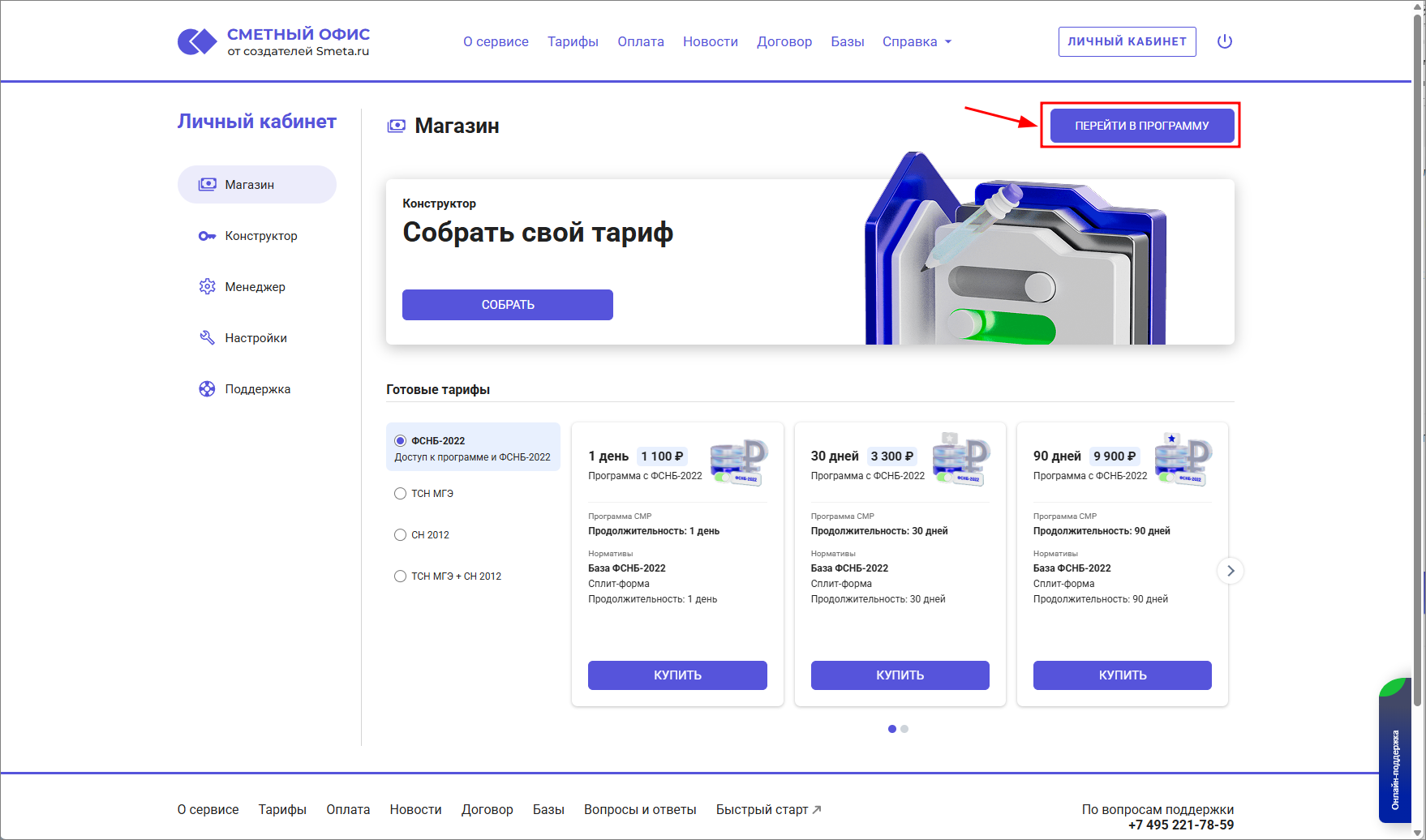

Для того чтобы перейти к сервису НЦС необходимо перейти на сайт программы Сметный офис, пройти регистрацию и в личном кабинете нажать Перейти в программу
Сметный офис. Личный кабинет. Перейти в программу

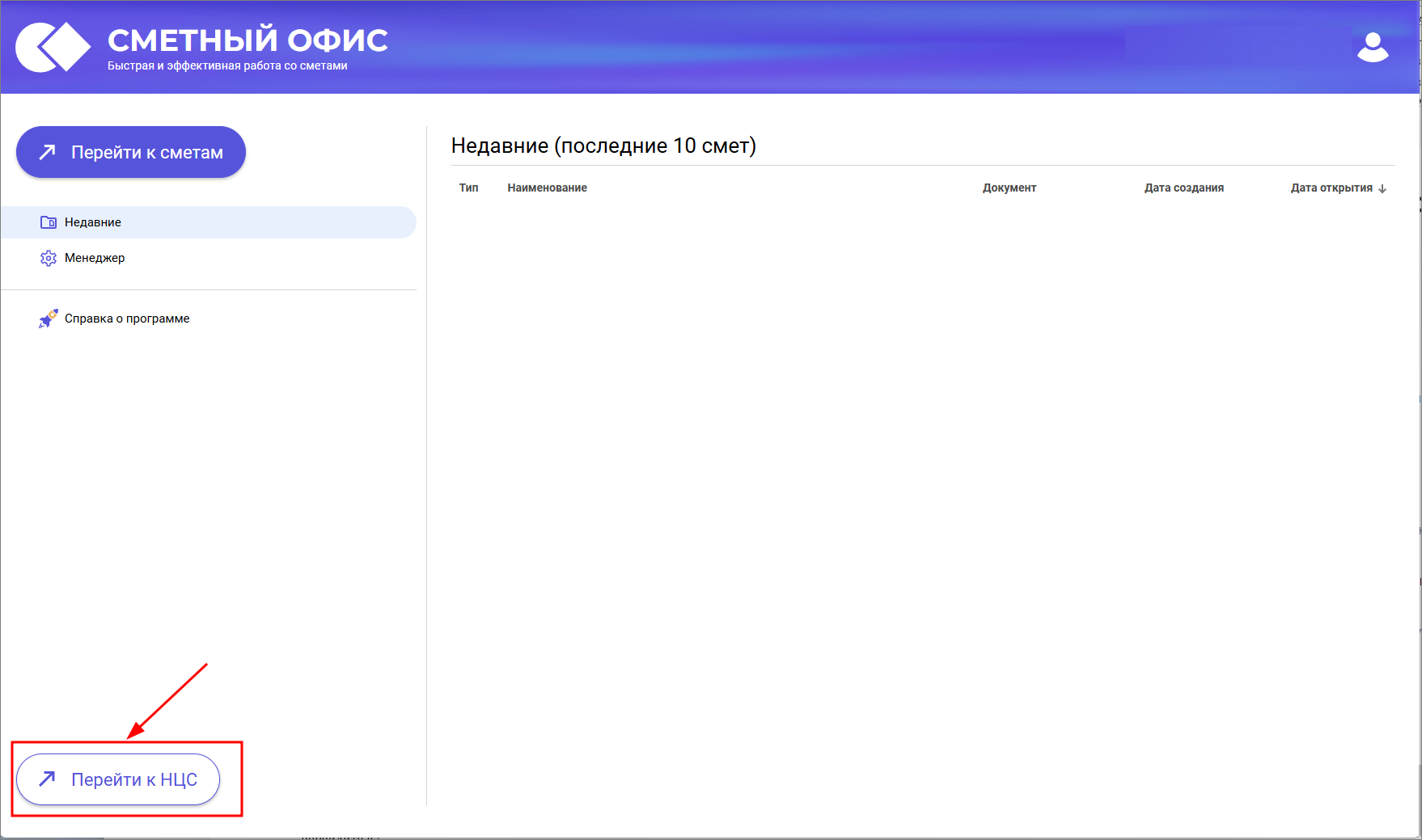

В программе Сметный офис нажмите Перейти к НЦС
Сметный офис. НЦС. Приложение Сметный офис. Перейти к НЦС

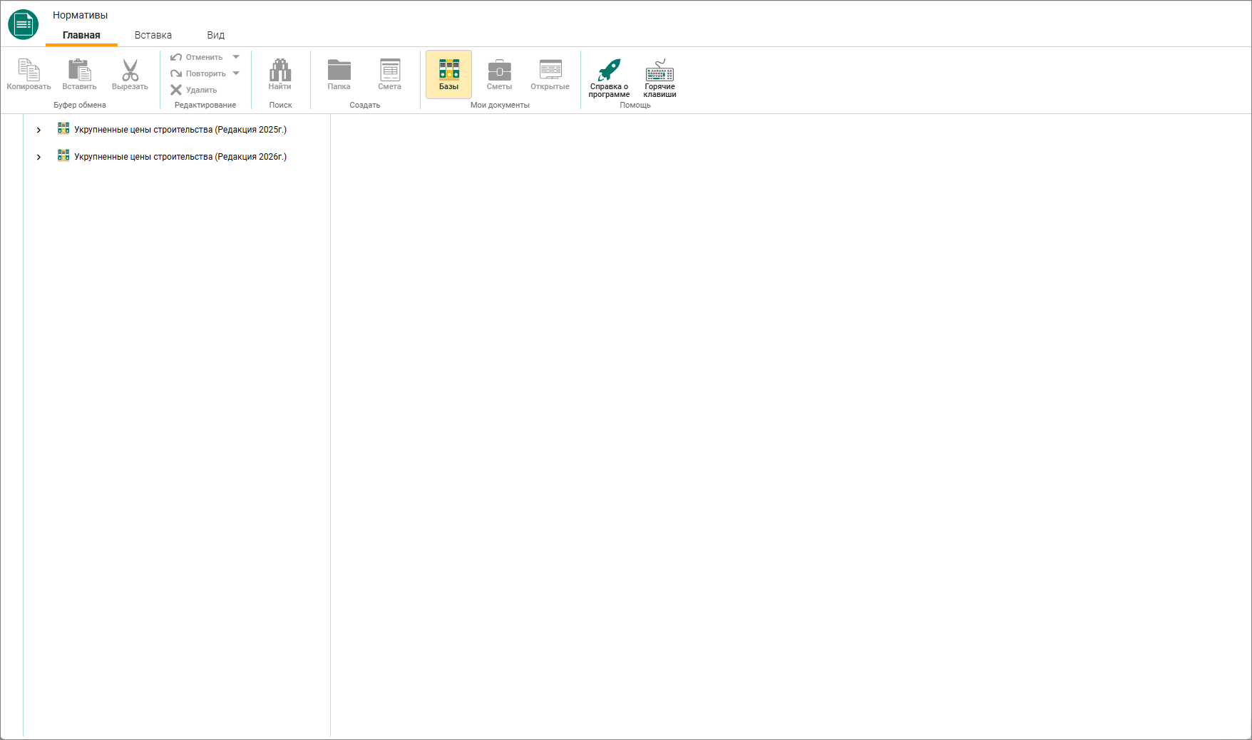

Будет открыто окно Нормативы, которое имеет панель инструментов и разделено на две части: слева структурная - в ней содержатся узлы нормативов НЦС, справа содержательная - в ней отображается содержимое выбранного узла
Сметный офис. НЦС. Окно нормативы

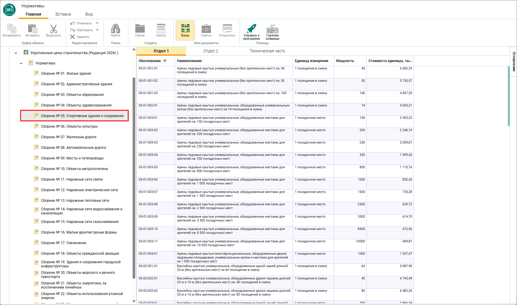

Для просмотра нормативов выберите необходимую редакцию укрупненных цен строительства, откройте нормативы и выберите сборник
Сметный офис. НЦС. Открытие сборника НЦС в нормативах

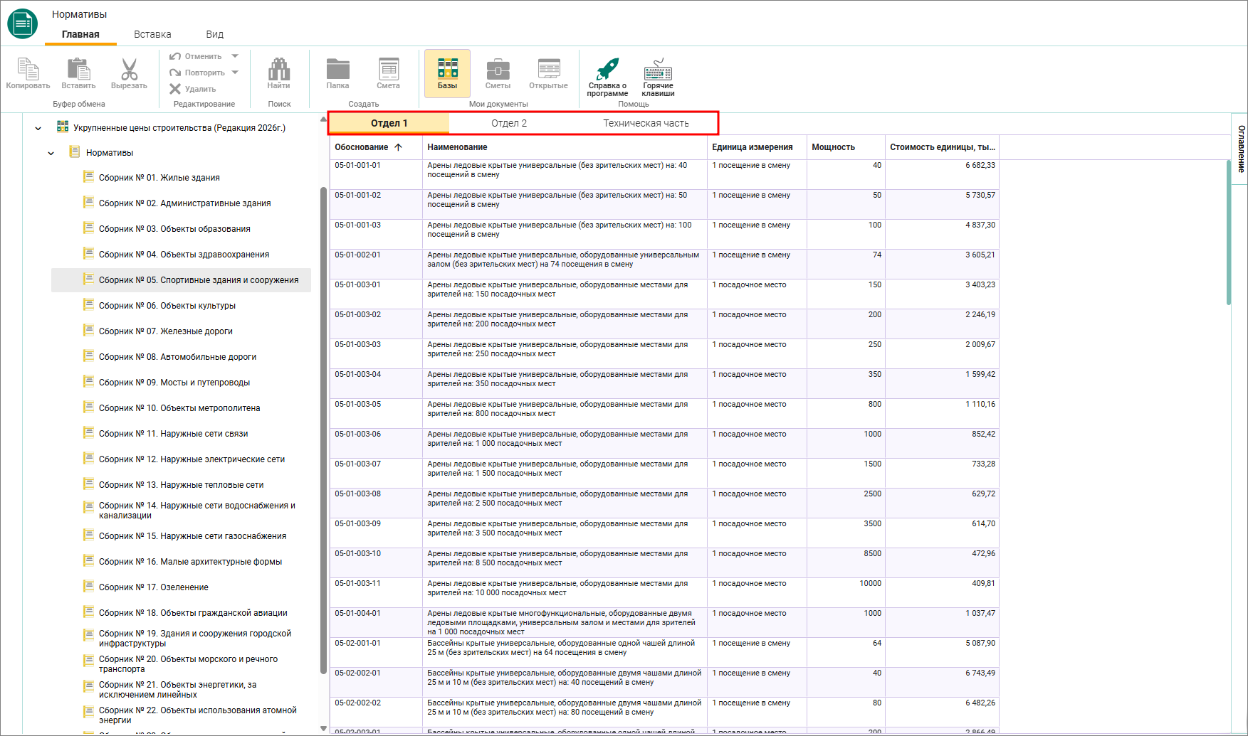

Содержательная (правая) часть содержит вкладки Отдел 1, Отдел 2 и Техническая часть
Сметный офис. НЦС. Вкладки сборника в нормативах

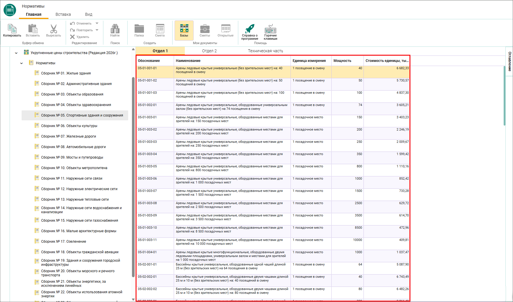

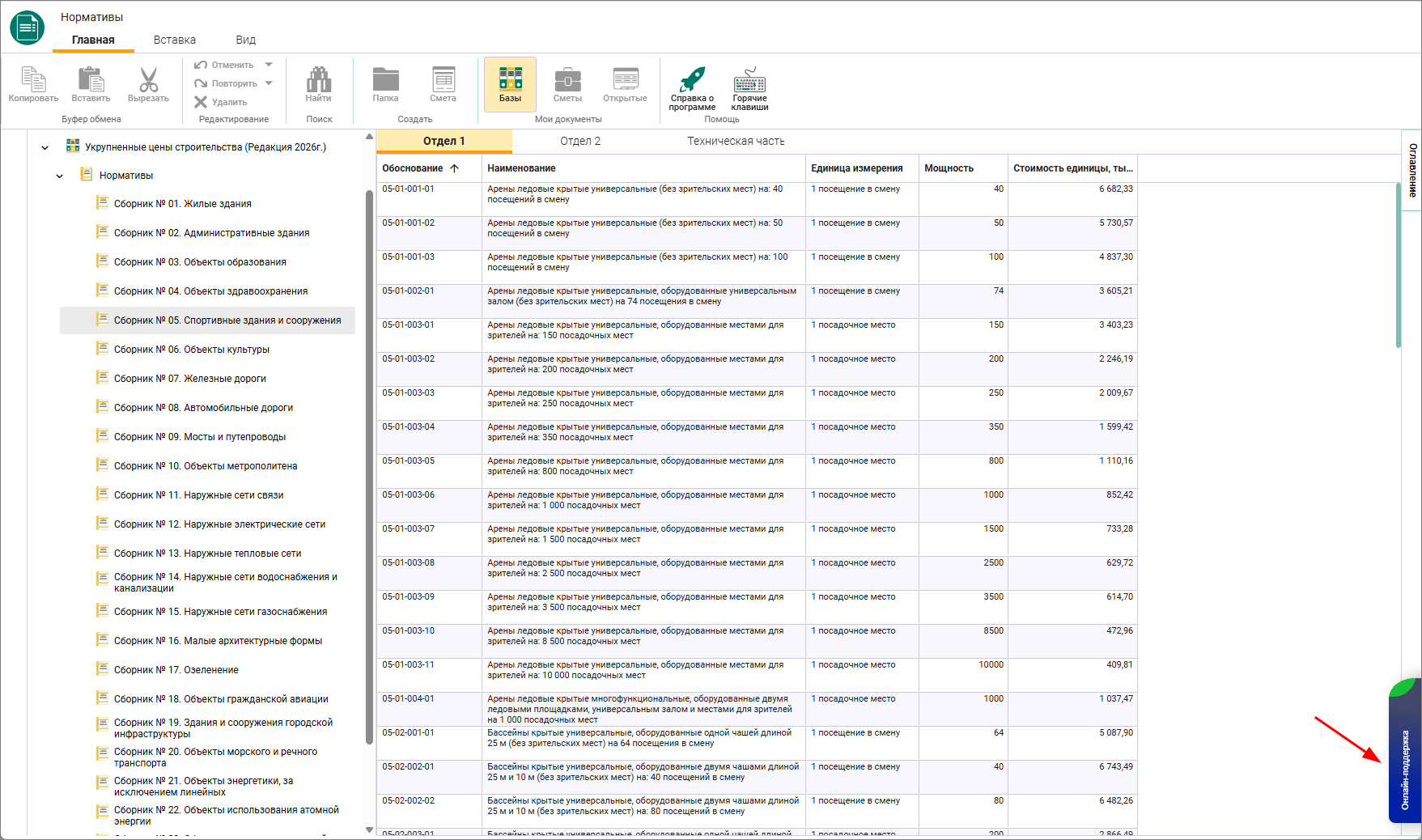

Вкладка Отдел 1 содержит перечень нормативов в сборнике
Сметный офис. НЦС. Вкладка отдел 1 в окне нормативы

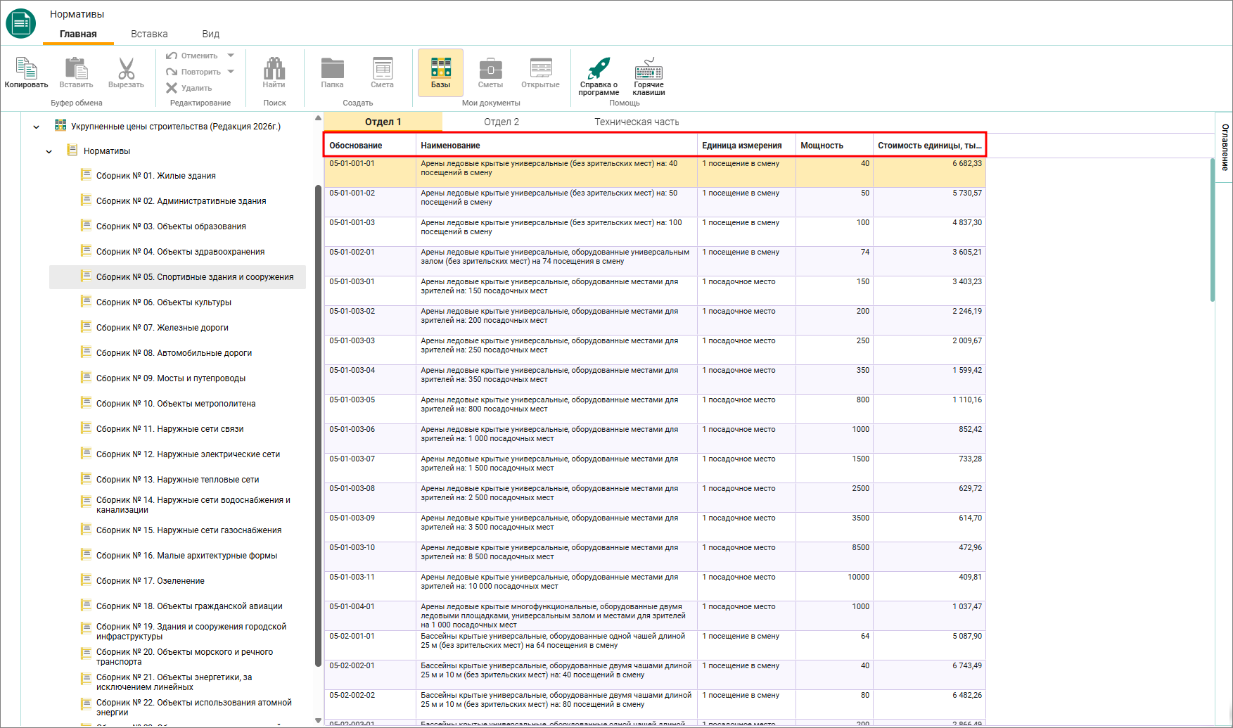

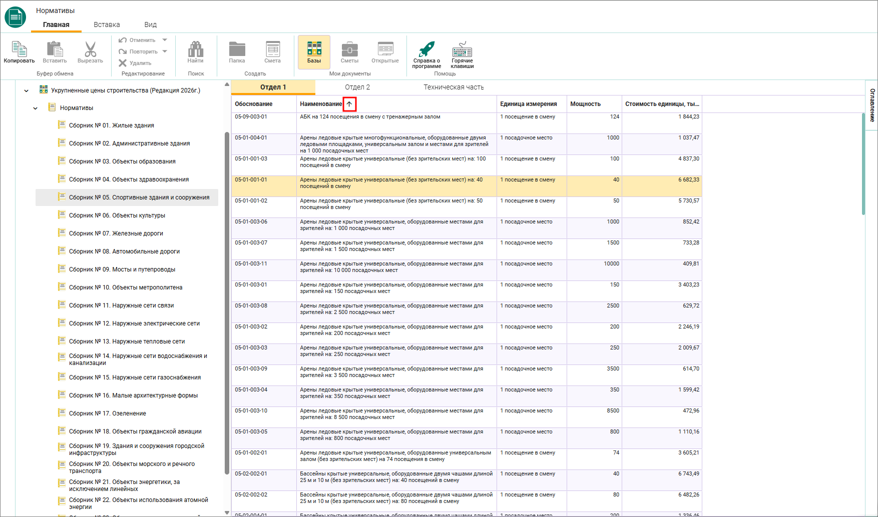

По умолчанию нормативы отсортированы по обоснованию. В сборниках существует возможность сортировки нормативов по обоснованию, наименованию, единице измерения, мощности и стоимости единицы.
Для сортировки по выбранному значению нажмите на наименование нужной колонки
Сметный офис. НЦС. Сортировка расценок в сборнике нормативов
Нормативы будут отсортированы по возрастанию значений в выбранной колонке, в наименовании колонки будет отображаться индикатор
Сметный офис. НЦС. Сортировка расценок на вкладке 1 в нормативах
Чтобы изменить порядок на убывающий, нажмите индикатор сортировки в этой же колонке повторно.
Для полной отмены сортировки повторите нажатие на индикатор сортировки.

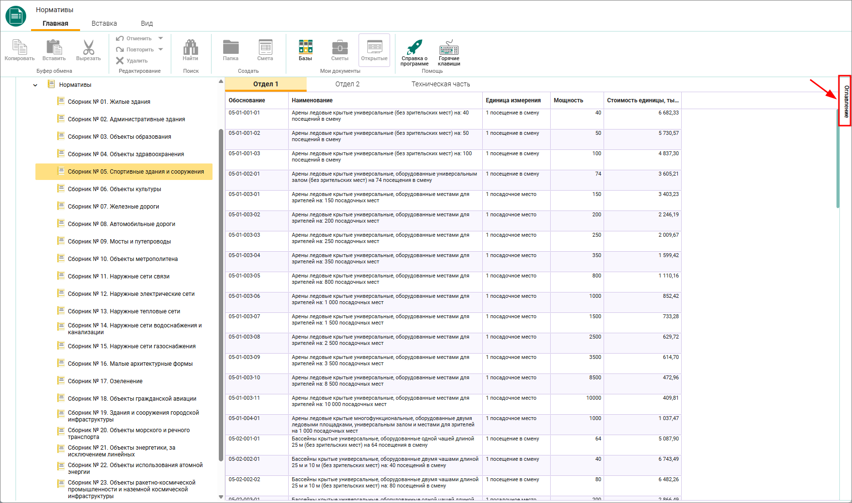

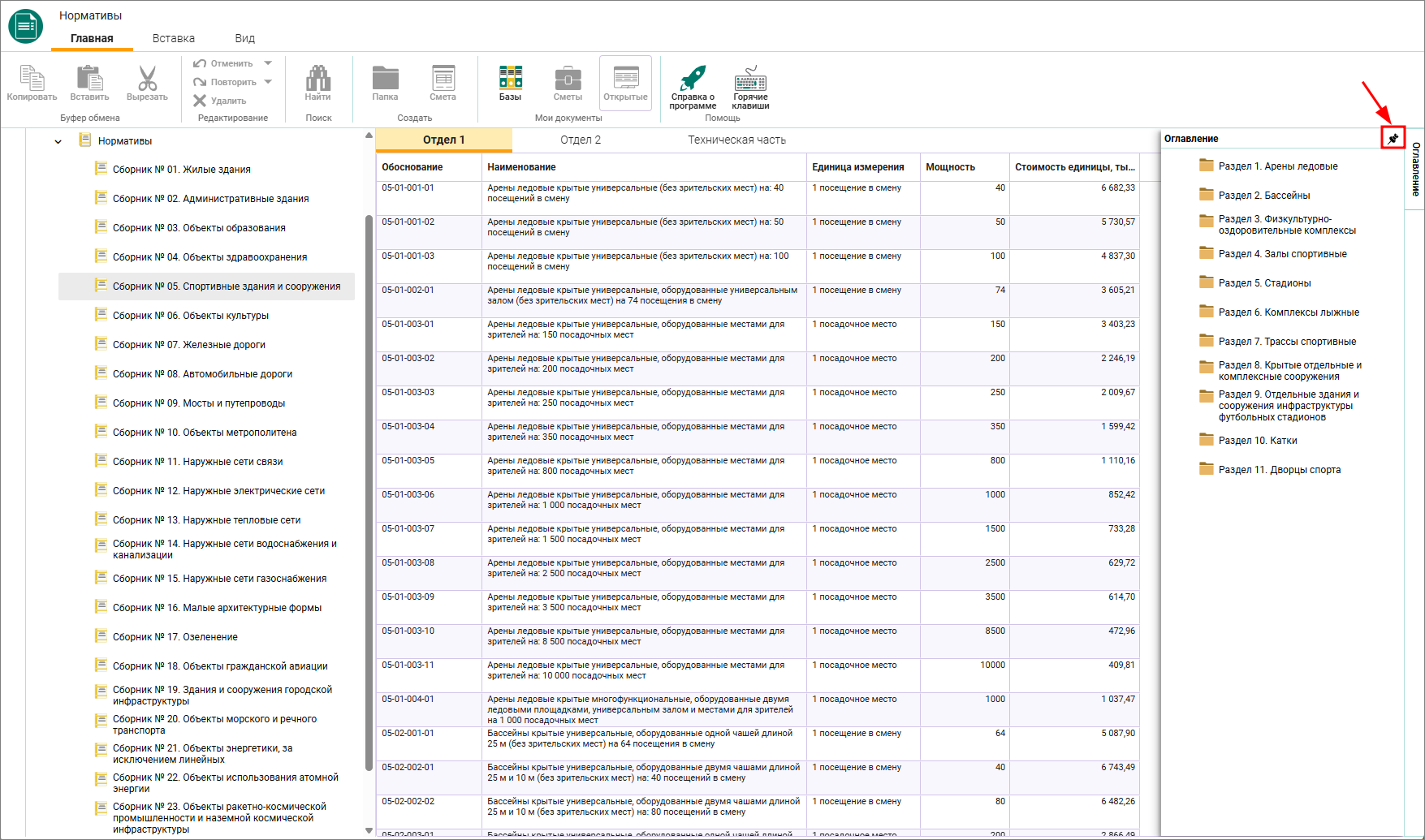

В правой части окна можно открыть Оглавление сборника
Сметный офис. НЦС. Оглавление сборника в нормативах

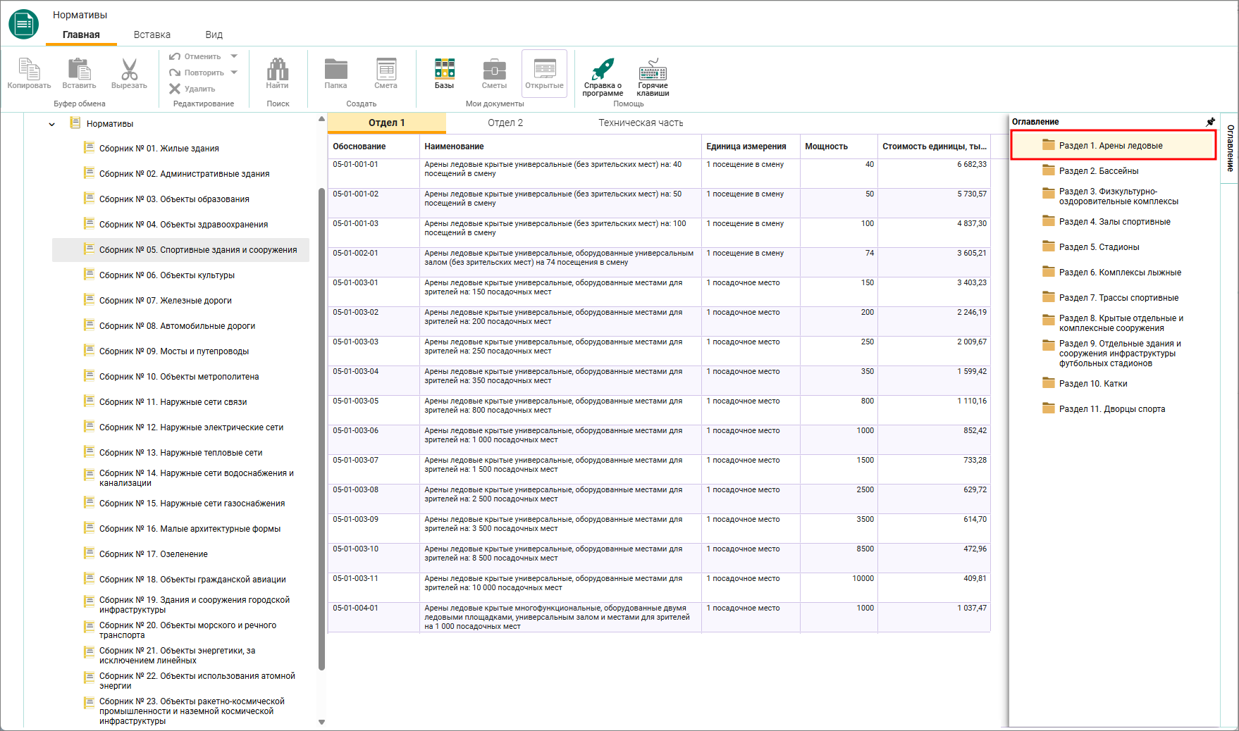

При нажатии на пункт оглавления будут отображаться только те нормативы, которые относятся к данному пункту Оглавления
Сметный офис. НЦС. Оглавление открытое в сборнике в нормативах
Для фиксации панели Оглавление в открытом состоянии нажмите на панели кнопку, для снятия фиксации нажмите кнопку повторно

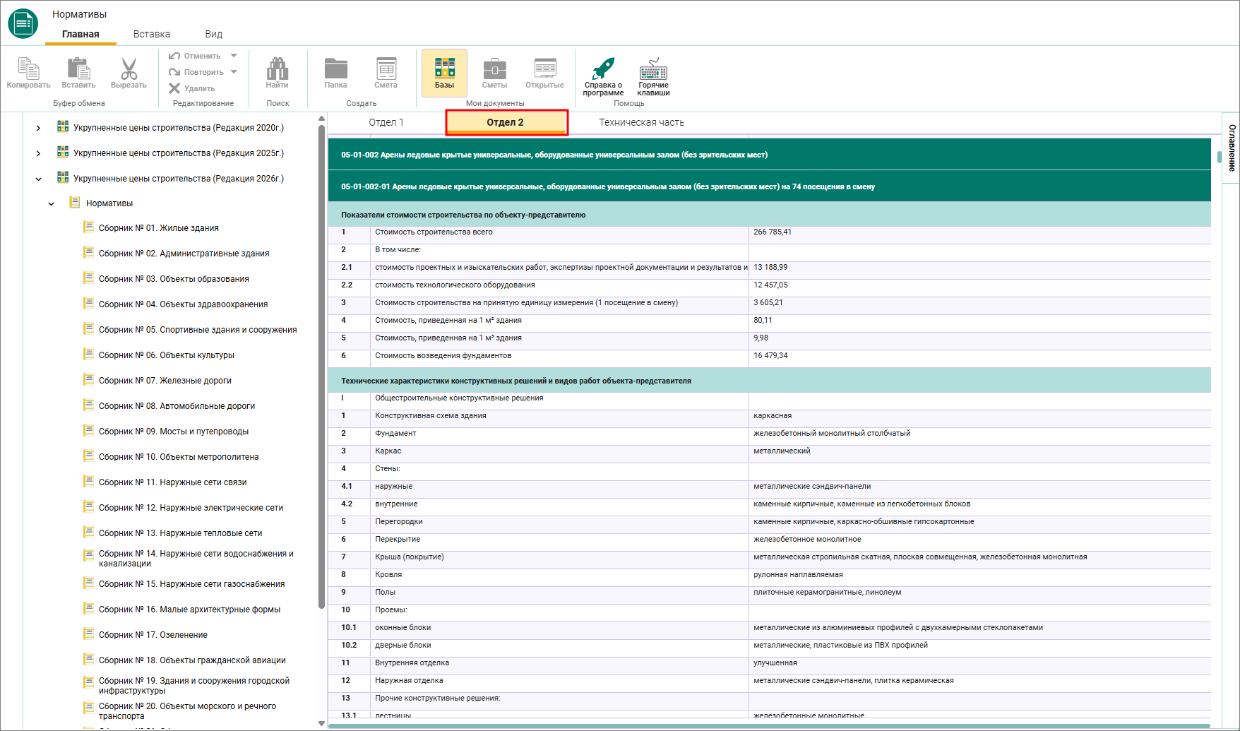

Вкладка Отдел 2 содержит информацию о нормативах: Показатели стоимости строительства по объекту представителю и Технические характеристики конструктивных решений и видов работ объекта-представителя
Сметный офис. НЦС. Вкладка отдел 2 в нормативах

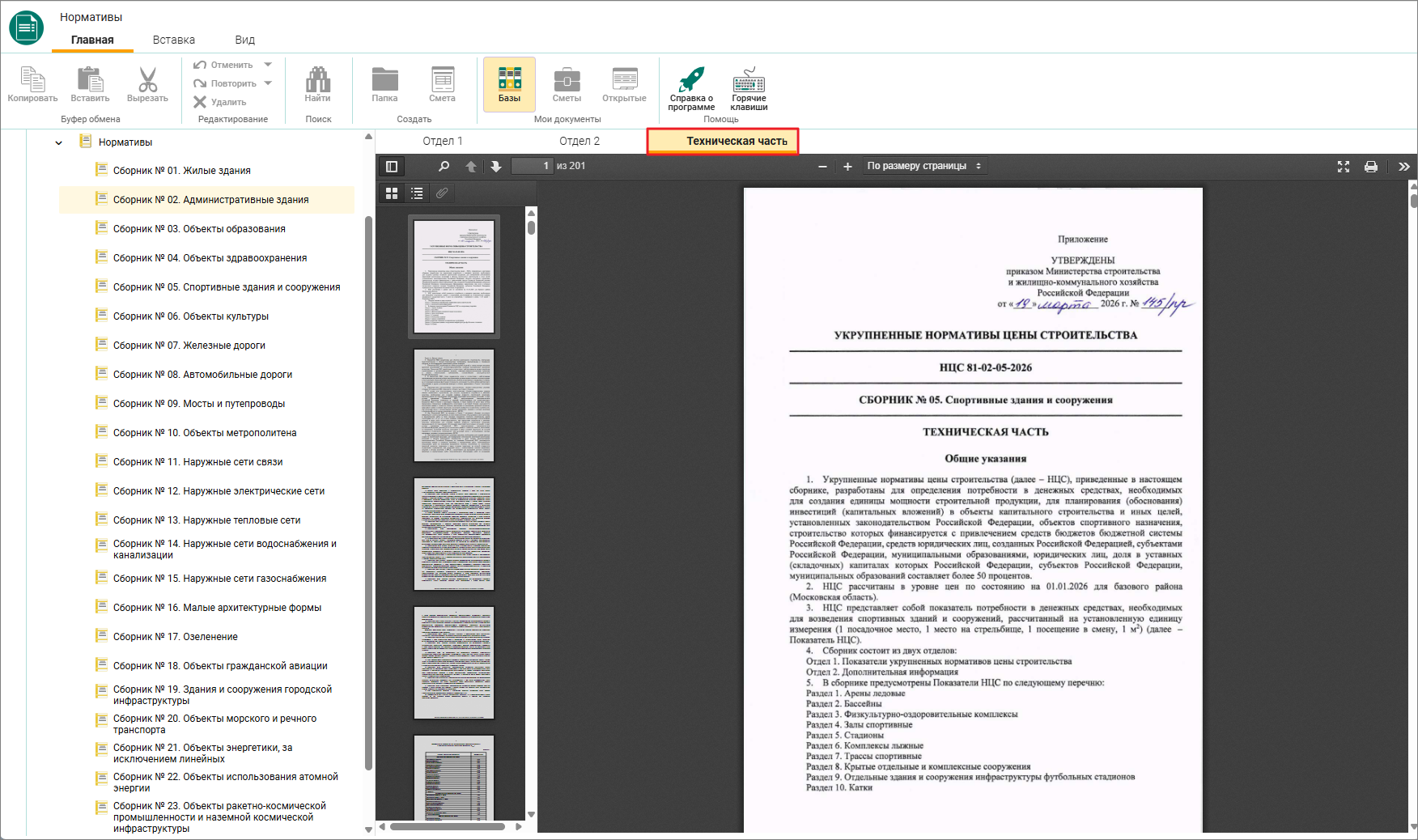

Чтобы открыть техническую часть выбранного сборника перейдите на соответствующую вкладку в содержательной части
Сметный офис. НЦС. Вкладка техническая часть в нормативах

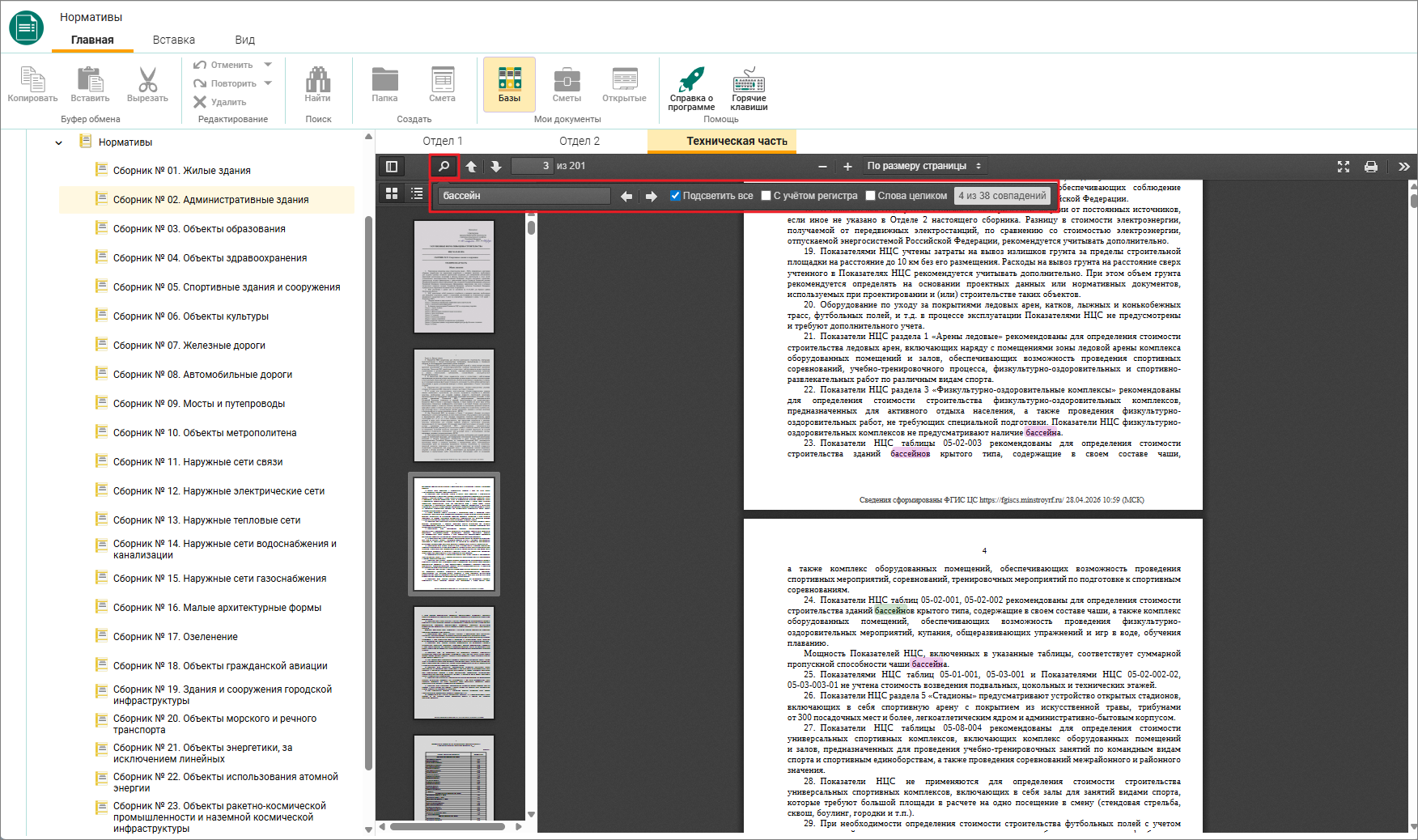

Для поиска в технической части нажмите кнопку поиска (лупа) на панели инструментов и введите необходимый текст или часть текста
Панель поиска позволяет перейти к предыдущему/следующему результату поиска, подсветить найденные фрагменты, включить поиск с учетом регистра и поиск слов целиком, а также отображает количество найденных результатов.

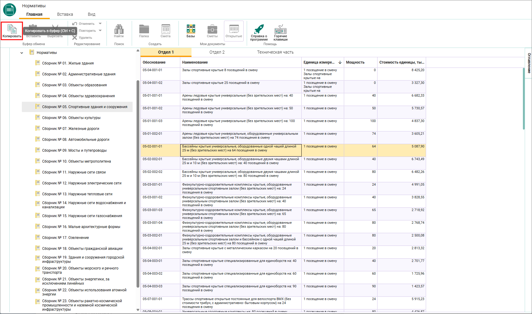

Для копирования норматива в буфер выделите его, нажмите на клавиатуре , либо на панели инструментов вкладки Главная нажмите Копировать
Сметный офис. НЦС. Копирование норматива в буфер
Аналогичным образом возможно копирование сразу нескольких строк. Для выделения нескольких строк нажмите на клавиатуре клавишу <Ctrl> и не отпуская нажмите левой кнопкой мыши на нужные строки.
Чтобы снять выделение нажмите левой кнопкой мыши на любую строку.
Скопированные данные хранятся в буфере обмена операционной системы и могут быть вставлены в другие приложения. Для вставки используйте сочетание клавиш <Ctrl+V>.
