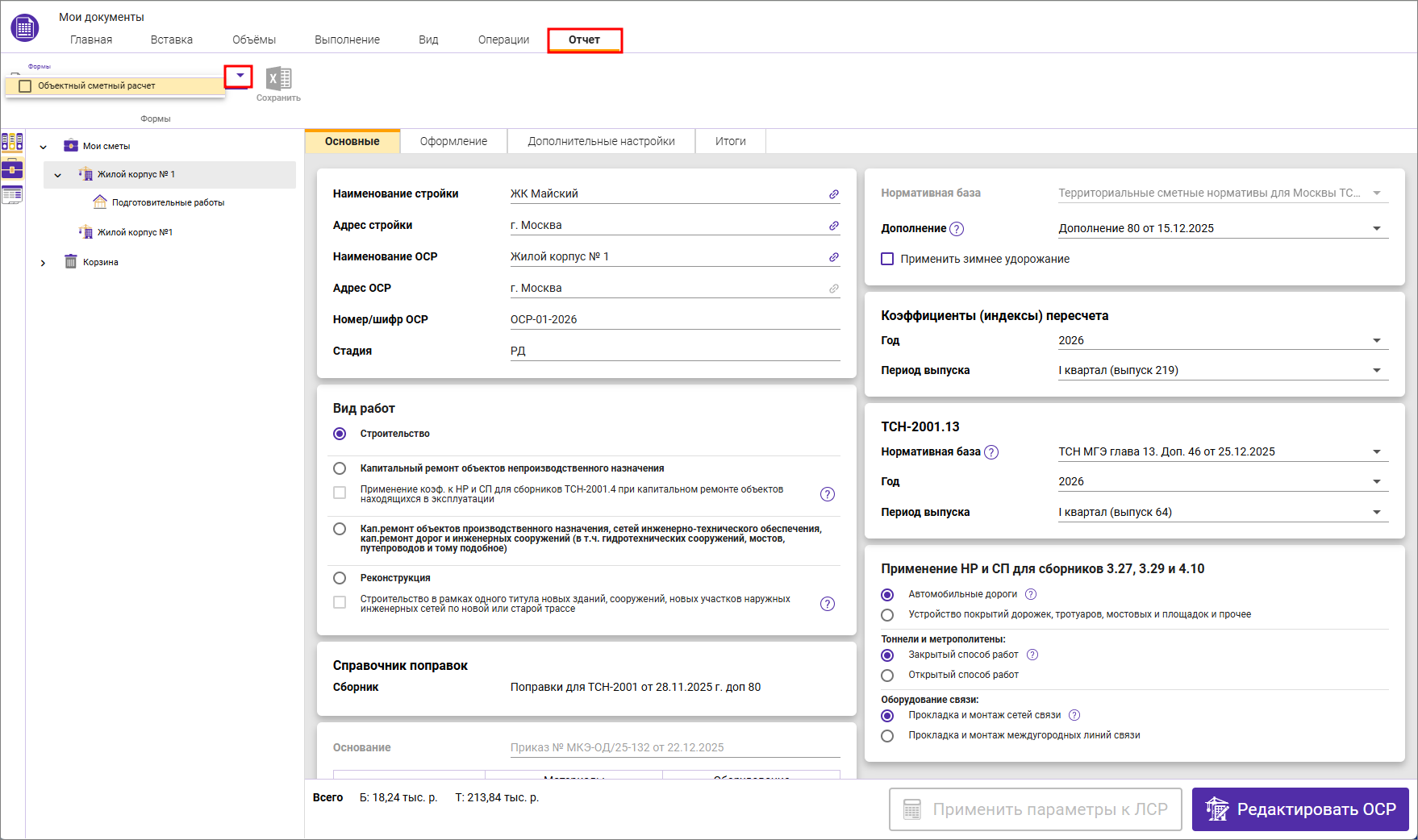

Создание объектной сметы
Для создания объектной сметы нажмите Смета на панели инструментов и в выпадающем меню выберите Объектная смета
Сметный офис. Создание объектной смета
Или выберите пункт в контекстном меню Создать объектную смету
Сметный  офис. Создание объектной сметы из контекстного меню

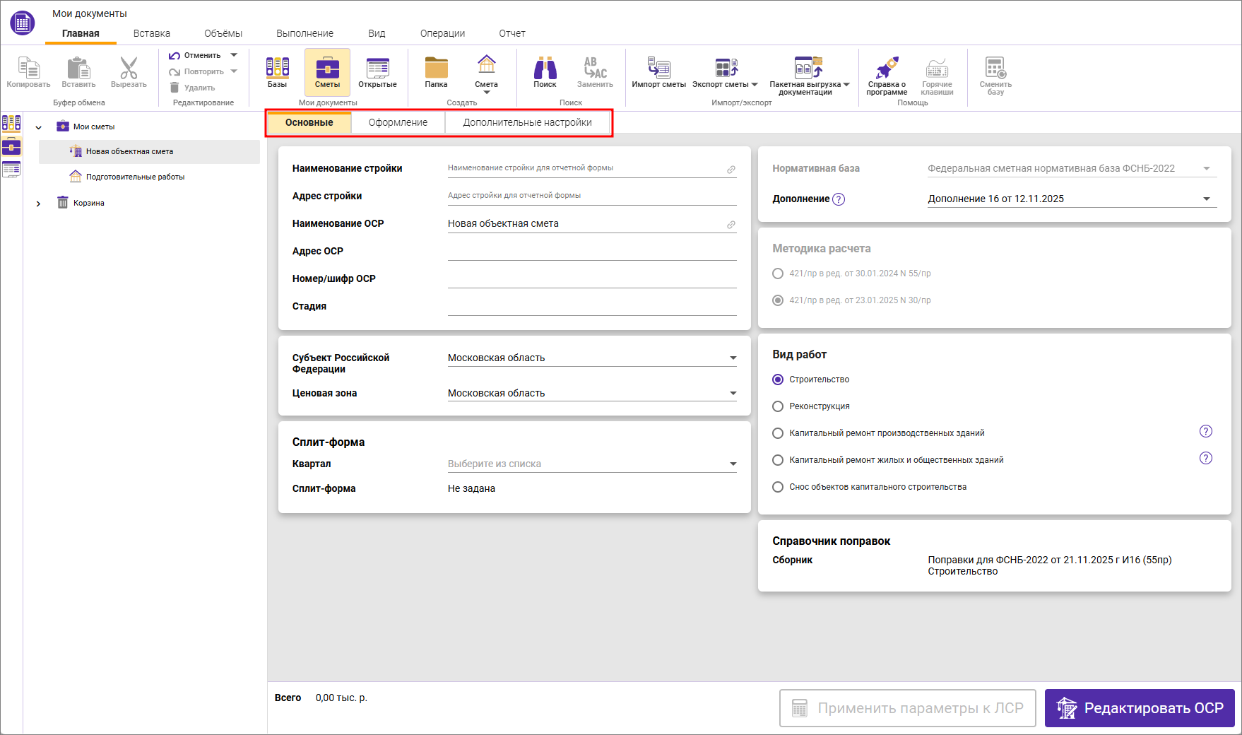

Параметры объектной сметы представлены для ФСНБ-2022 на вкладках Основные, Оформление и Дополнительные настройки
Сметный офис. Вкладки параметров объектной сметы ФСНБ-2022

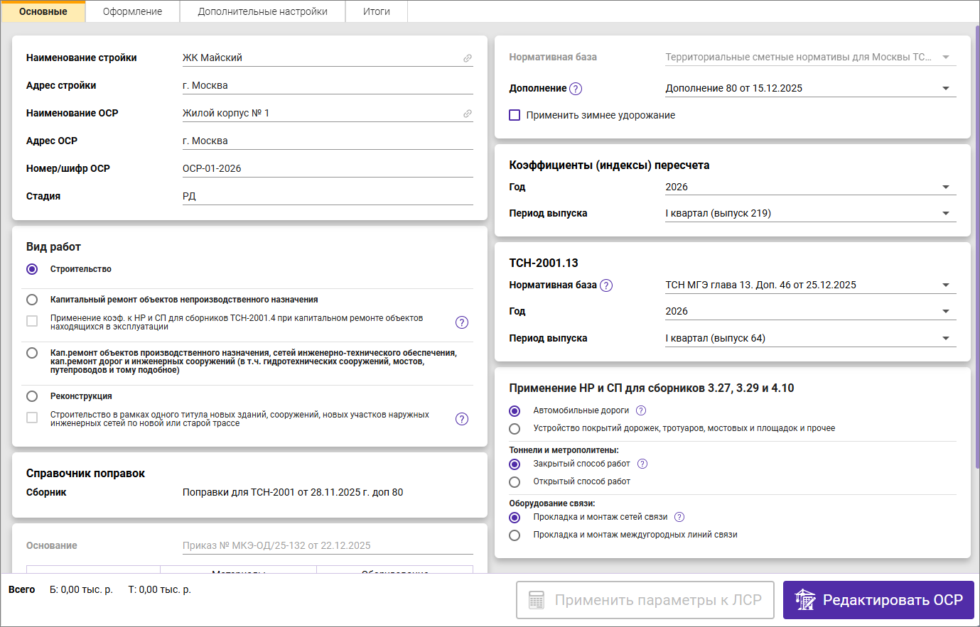

Вкладка Основные
Вид вкладки Основные
ТСН-2001
Сметный офис. Вкладка Основные объектной сметы ТСН-2001
ФСНБ-2022
Сметный офис. Вкладка Основные объектной сметы ФСНБ-2022
Секция наименований, адресов, номера и стадии:
  • Наименование стройки;
  • Адрес стройки;
  • Наименование ОСР;
  • Адрес ОСР;
  • Номер/шифр ОСР;
  • Стадия.

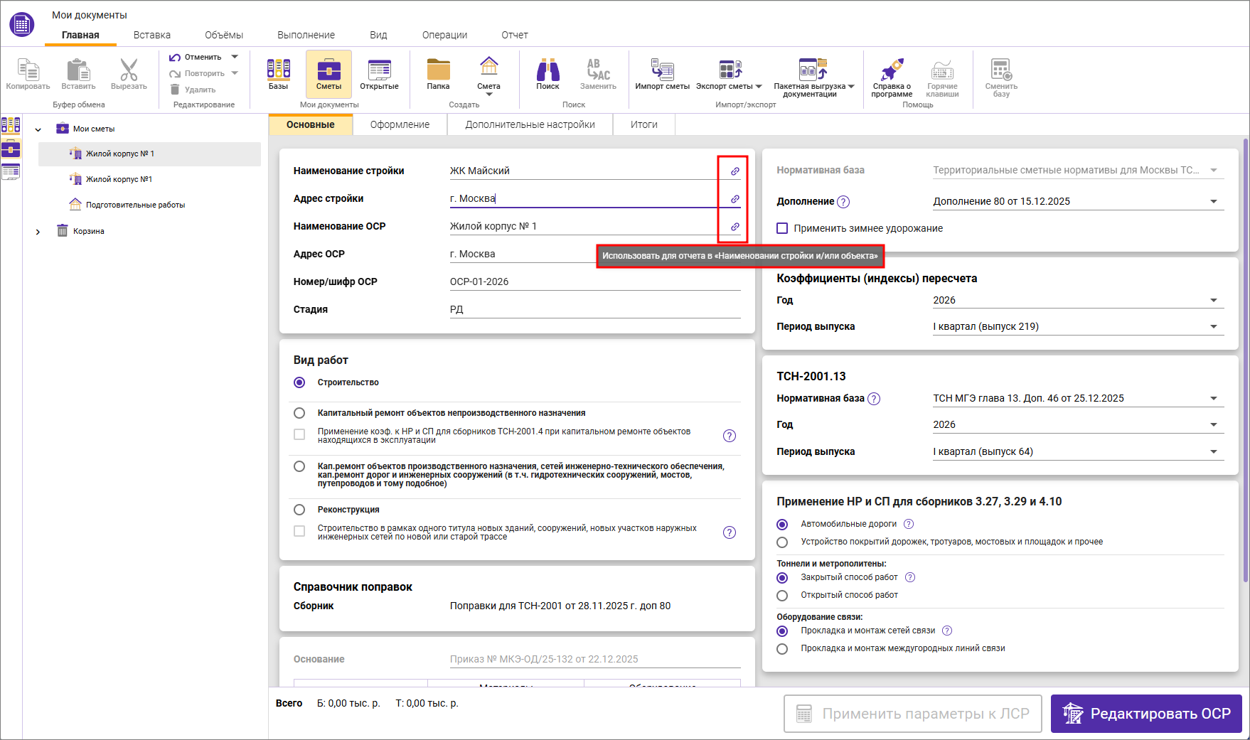

В отчет (и на вкладку Оформление) выводится поле Наименование ОСР, для добавления информации из полей Наименование стройки, Адрес стройки, Адрес ОСР отметьте их
Сметный офис. Вкладка Основные объектной сметы, наименования для отчета
ТСН-2001
Секция Справочник поправок:
  • Сборник (назначается автоматически, согласно выбранному дополнению).
Секция позиций по прайсу:
  • ЗСР, % для материалов и оборудования;
  • НДС для позиций по прайсу, % - ставка НДС. Чтобы НДС не начислялся, укажите 0%
Секция нормативной базы:
  • Дополнение - выбор дополнения к нормативной базе;
  • Применять зимнее удорожание - да/нет.
  • Вид работ;
  • Год;
  • Период выпуска.
Секция ТСН-2001.13:
  • Нормативная база;
  • Год;
  • Период выпуска.

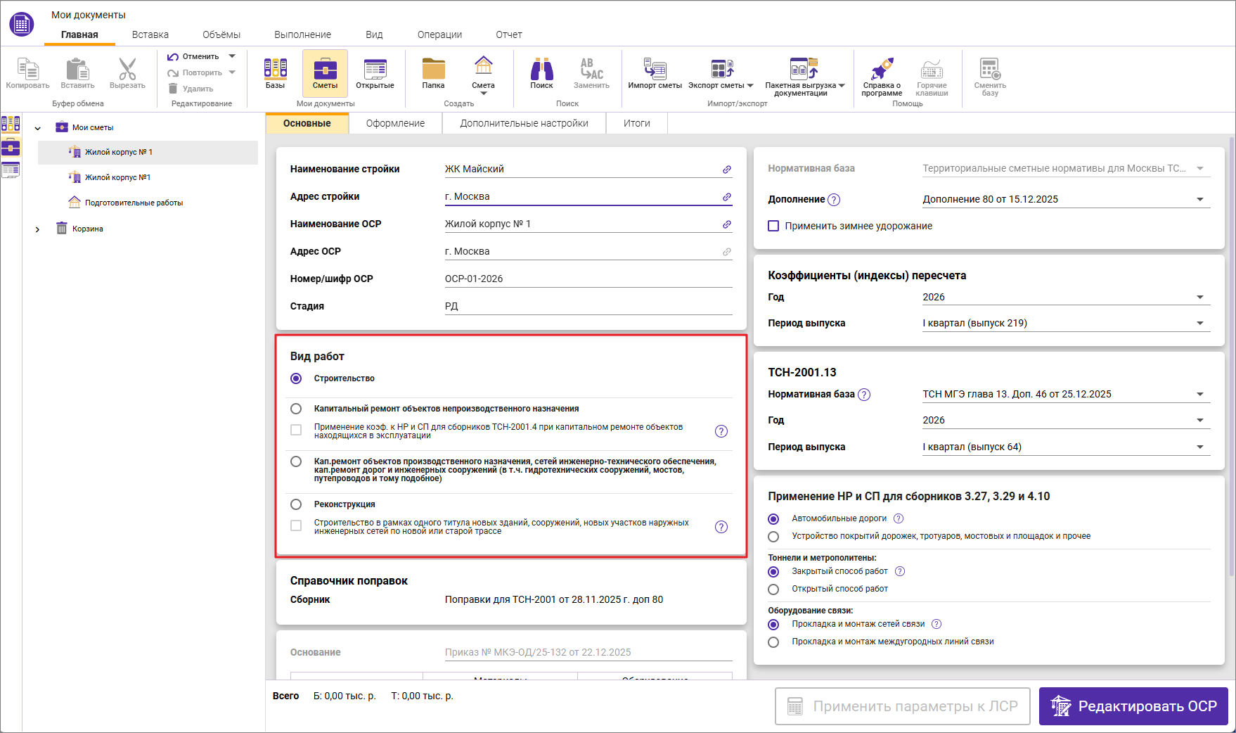

Для корректного расчета смет в секции Вид работ необходимо выбрать нужный вид работ. При наведении на знак вопроса будет отображена подсказка о применяемых коэффициентах
Сметный офис. Параметры объектной сметы, вкладка Основные ТСН-2001 с дополнения 80, секция вид работ
При использовании в смете нормативов из сборников: ТСН-2001.3-27 Автомобильные дороги, ТСН-2001.3-29 Тоннели и метрополитены, ТСН-2001.4-10 Оборудование связи, выберите в секции Применение НР и СП для сборников 3.27,3.29 и 4.10 соответствующие параметры.При наведении на знак вопроса будет отображена подсказка о применяемых коэффициентах.
Обратите внимание. В дополнениях 79, 80 к ТСН-2001 были внесены изменения в расчет накладных расходов и сметной прибыли, поэтому при выборе дополнения 80 в параметры объектной сметы на вкладку Основные присутствуют секции Вид работ и Применение НР и СП для сборников 3.27, 3.29 и 4.10. При выборе более раннего дополнения эти секции будут отсутствовать.

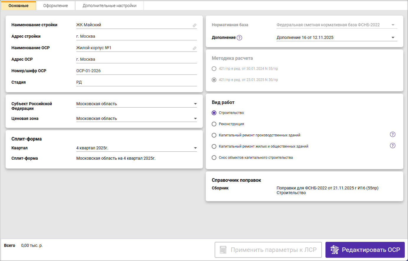

ФСНБ-2022
Регион
Сплит-форма
Нормативная база
  • Дополнение - после выбора нормативной базы кнопка Редактировать смету становится активной;
Вид работ
  • Строительство;
  • Реконструкция;
Справочник поправок
  • Сборник - после выбора вида работ назначается автоматически.

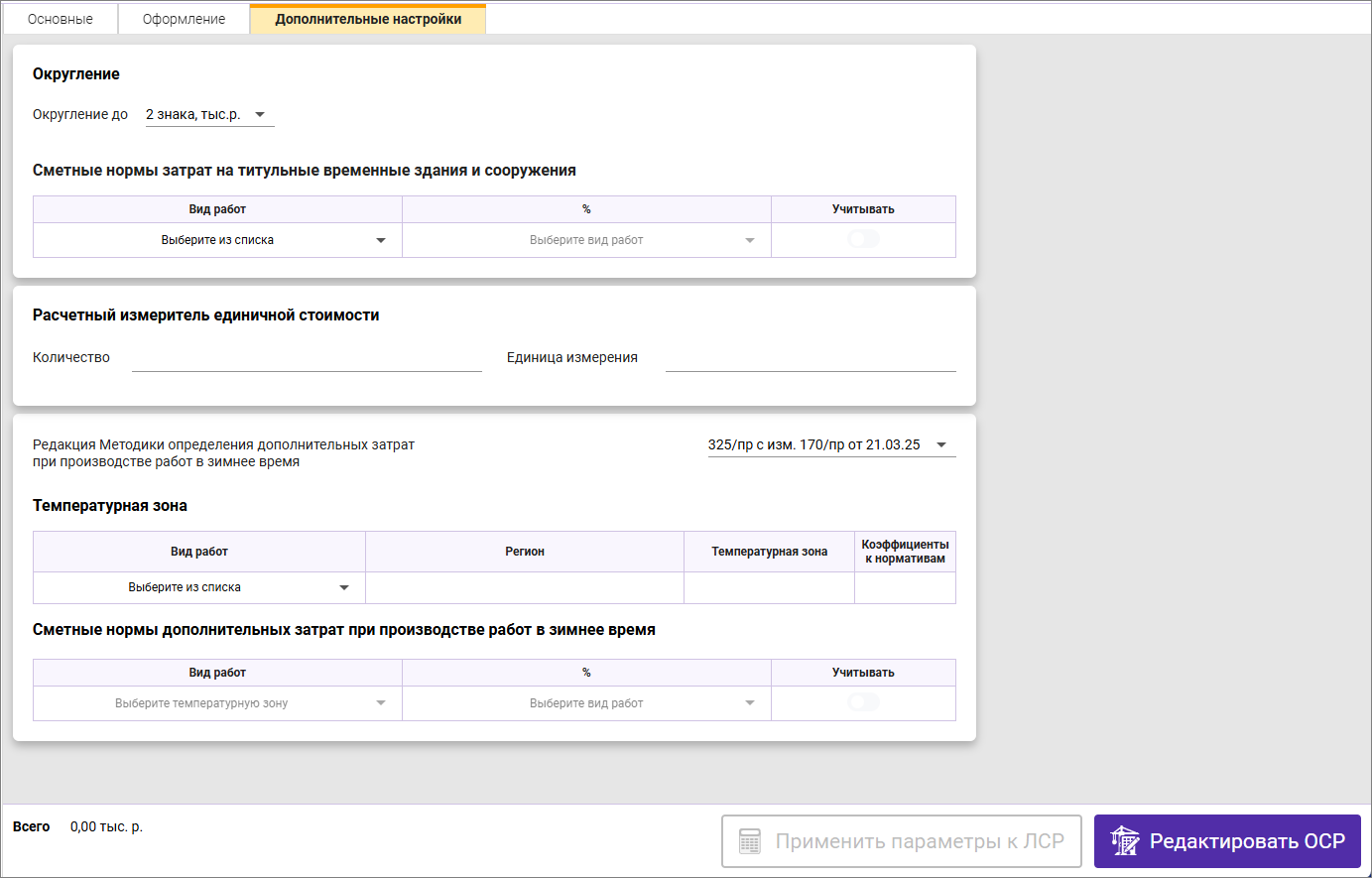

Вид вкладки Дополнительные настройки
ТСН-2001
Сметный офис. Вкладка Дополнительные настройки ТСН-2001
По умолчанию, настройки округления выставляются в соответствии с методическими указаниями. Глава 12 - Общие указания по применению ТСН-2001, п.3.3.5:
В объектных сметных расчетах (объектных сметах) итоговые цифры из локальных сметных расчетов (локальных смет) показывают в тысячах рублей (в базисном или текущем уровне цен) с округлением до двух знаков после запятой.

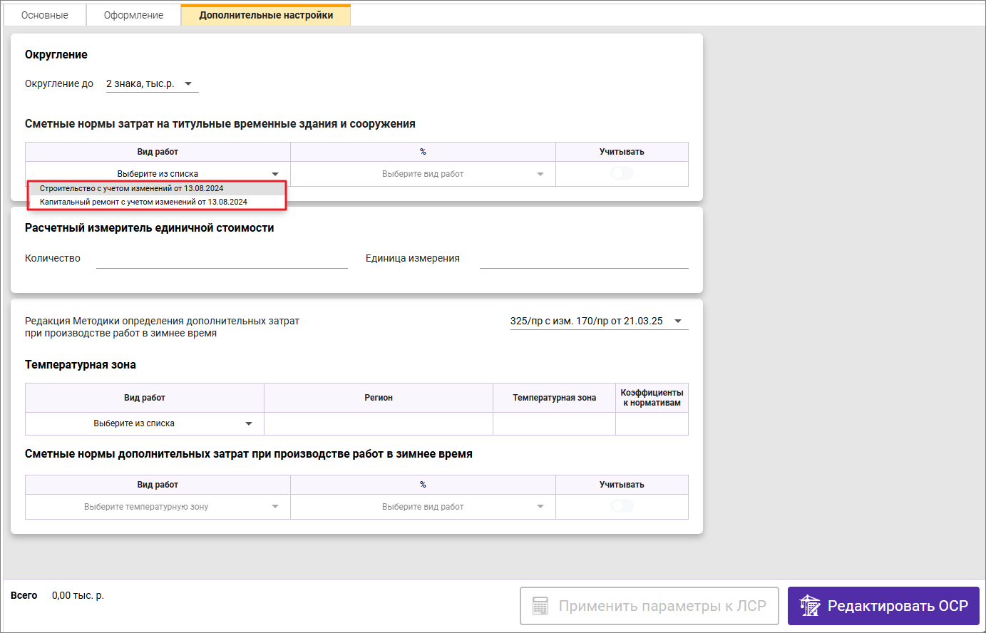

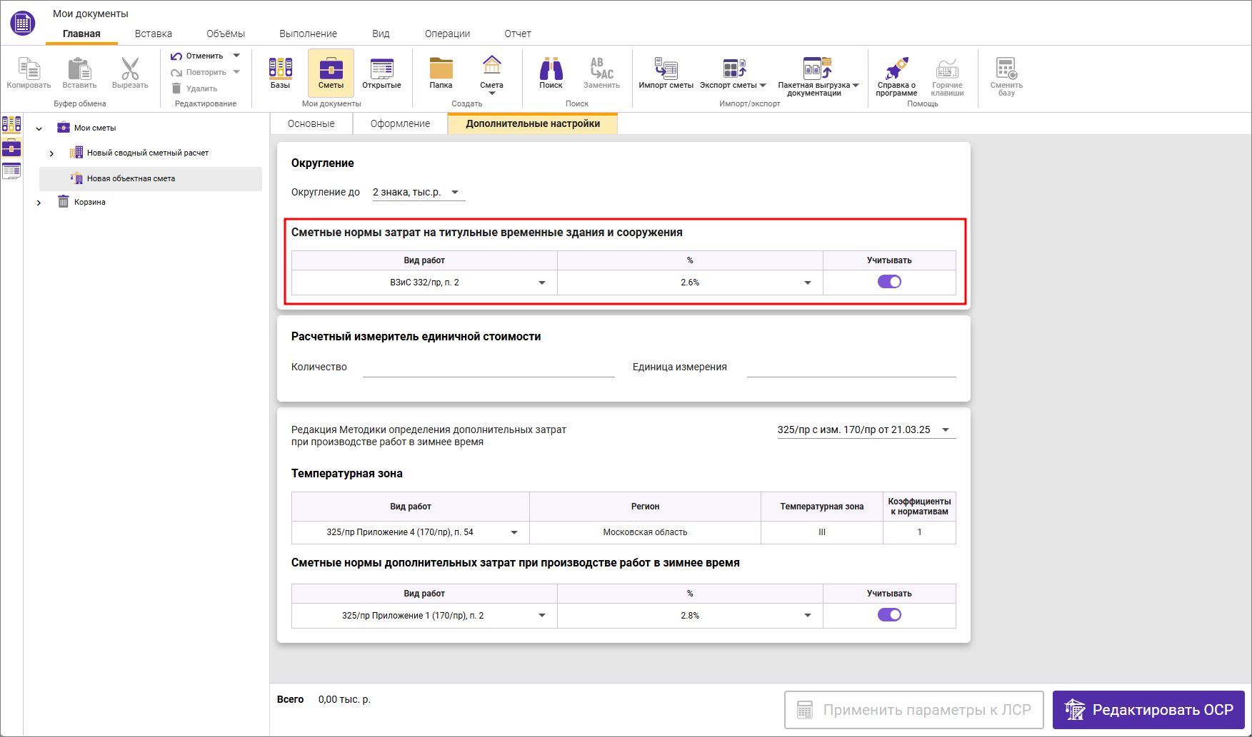

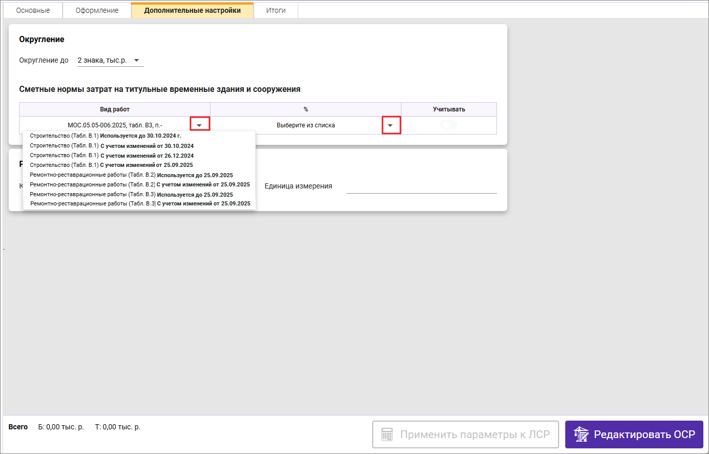

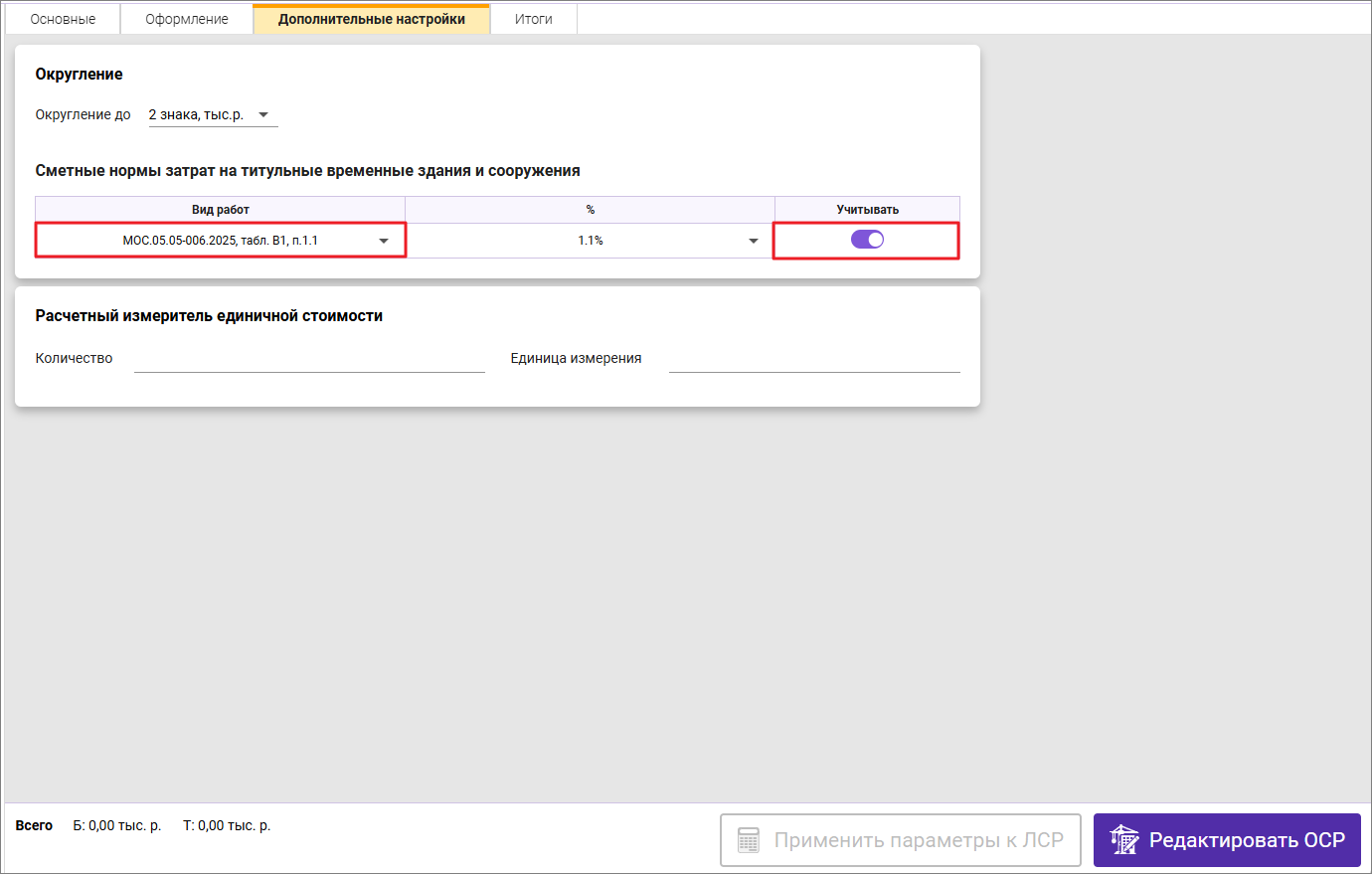

Для ТСН-2001: Начисление средств на титульные временные здания и сооружения по сметным нормам, выраженных в процентах и приведенным в Методике определения затрат на временные здания и сооружения для города Москвы (МОС.05.05-006.2025), производится последовательно выбором Вида работ и %
Сметный офис. Вкладка Дополнительные настройки. Затраты на временные здания и сооружения ТСН-2001
После выбора сформируется шифр и переключатель Учитывать автоматически переведется во включенное положение
Сметный офис. Включение начислений на временные здания и сооружения

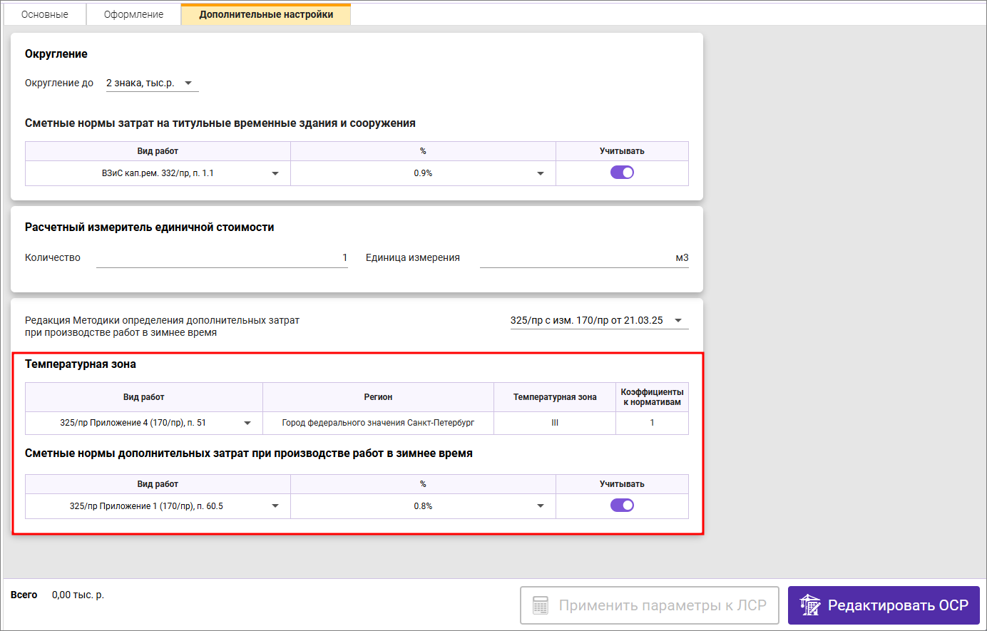

ФСНБ-2022
Сметный офис. Вкладка Дополнительные настройки ФСНБ-2022
Методика определения сметной стоимости строительства, п. 42:
Результаты вычислений (построчные) и итоговые данные указываются .... в объектных сметных расчетах (сметах), сводном сметном расчете стоимости строительства и сводке затрат - в тысячах рублей с округлением до двух знаков после запятой.
Начисление средств на титульные временные здания и сооружения по сметным нормам, выраженных в процентах и приведенным в Приказе Министерства строительства и жилищно-коммунального хозяйства Российской Федерации от 13.08.2024 № 534/пр "О внесении изменений в приложение № 1 к Методике определения затрат на строительство временных зданий и сооружений, включаемых в сводный сметный расчет стоимости строительства объектов капитального строительства, утвержденной приказом Минстроя России от 19 июня 2020 г. № 332/пр" производится последовательно выбором Вида работ и %
Сметный офис. Вкладка Дополнительные настройки. Затраты на временные здания и сооружения ФСНБ-2022
После выбора сформируется шифр и переключатель Учитывать автоматически переведется во включенное положение.

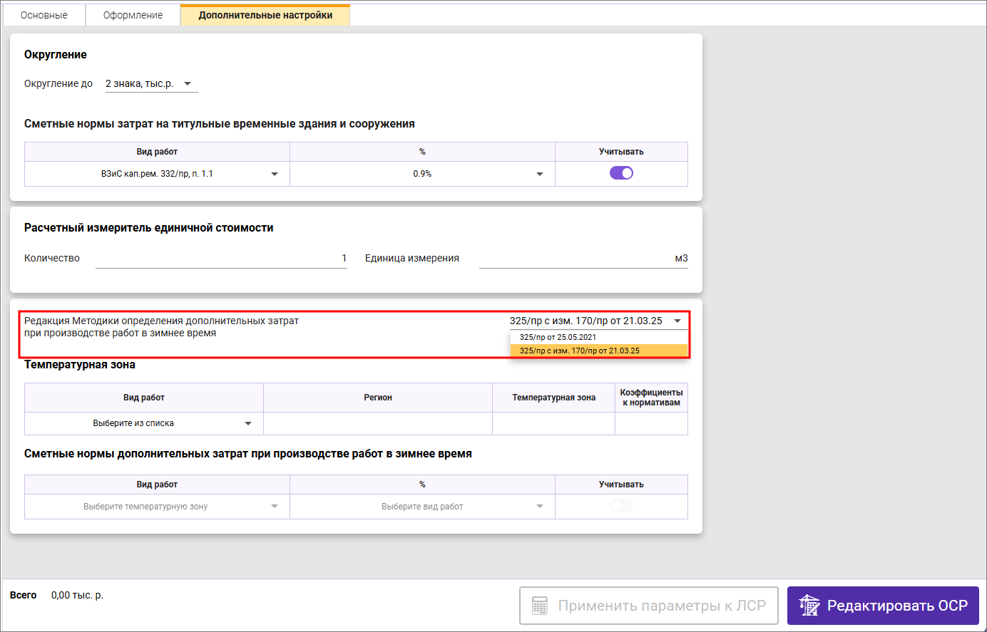

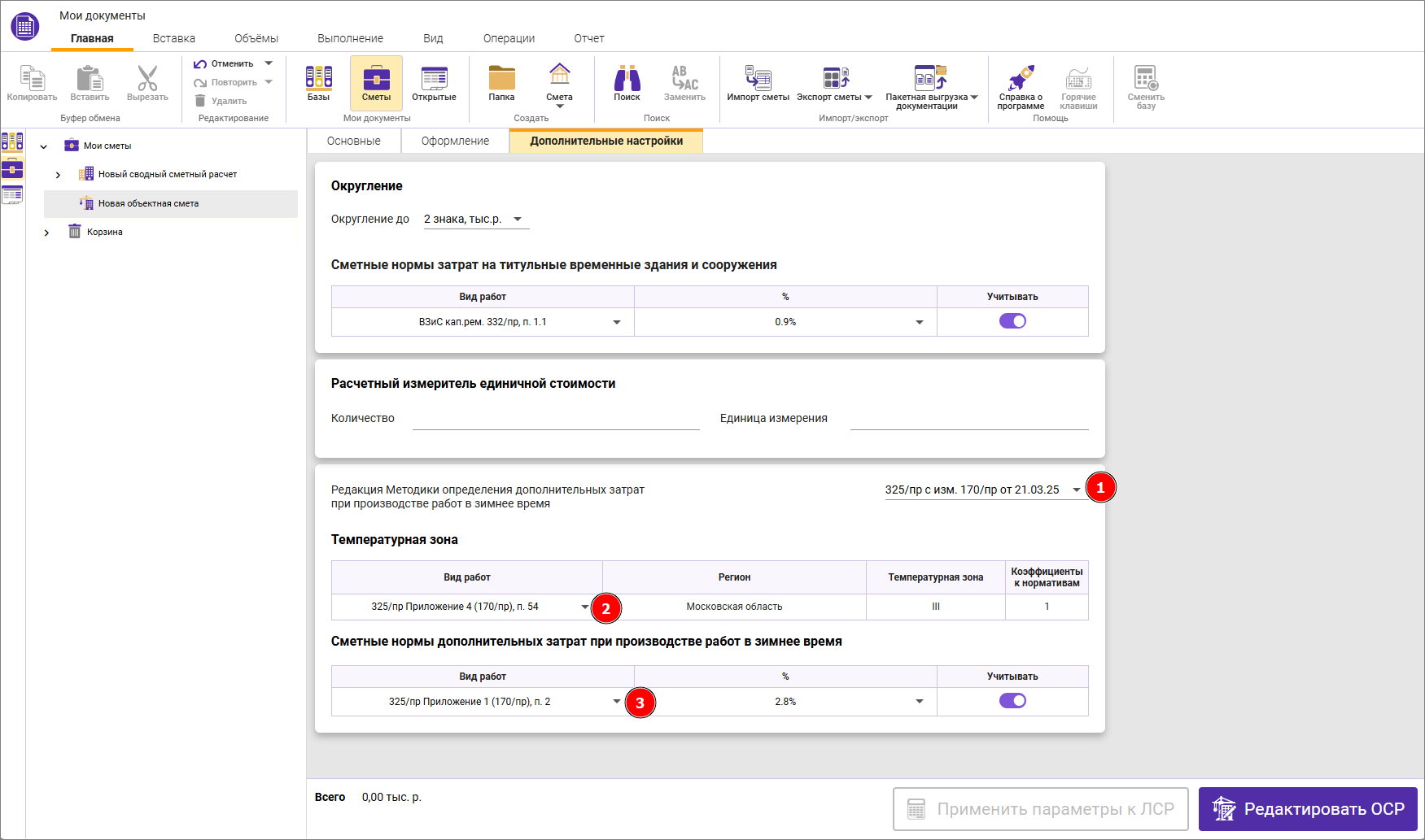

Для назначения Сметных норм дополнительных затрат при производстве работ в зимнее время необходимо выбрать редакцию методики
Сметный офис. Вкладка Дополнительные настройки. Выбор редакции методики определения дополнительных затрат при производстве работ в зимнее время ФСНБ-2022
После чего выбрать последовательно Температурную зону и Сметные нормы дополнительных затрат при производстве работ в зимнее время
Сметный офис. Вкладка Дополнительные настройки. Температурная зона и нормы дополнительных затрат при производстве работ в зимнее время ОСР ФСНБ-2022

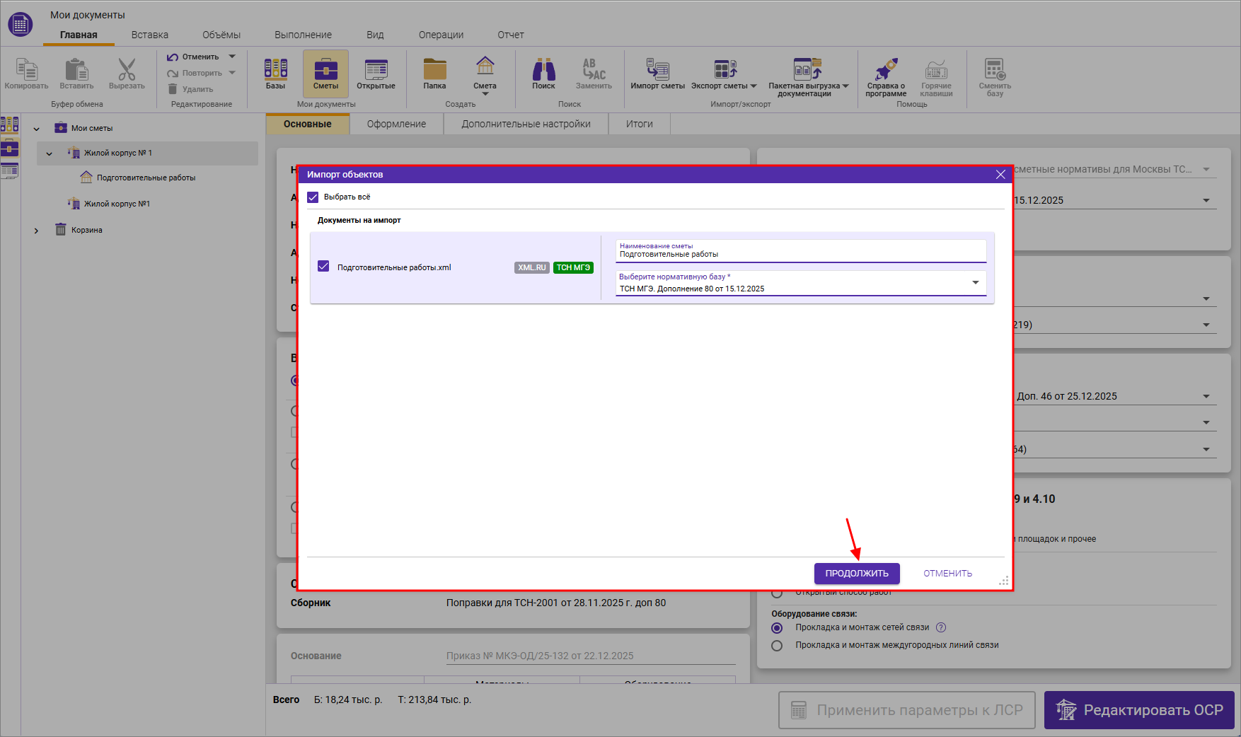

Перенос существующих смет в Объектную смету
Перенос смет в объектную смету возможен только для смет, рассчитанных по той же нормативной базе, что и объектная смета
Сметный офис. Перенос смет в объектную смету. Уведомление

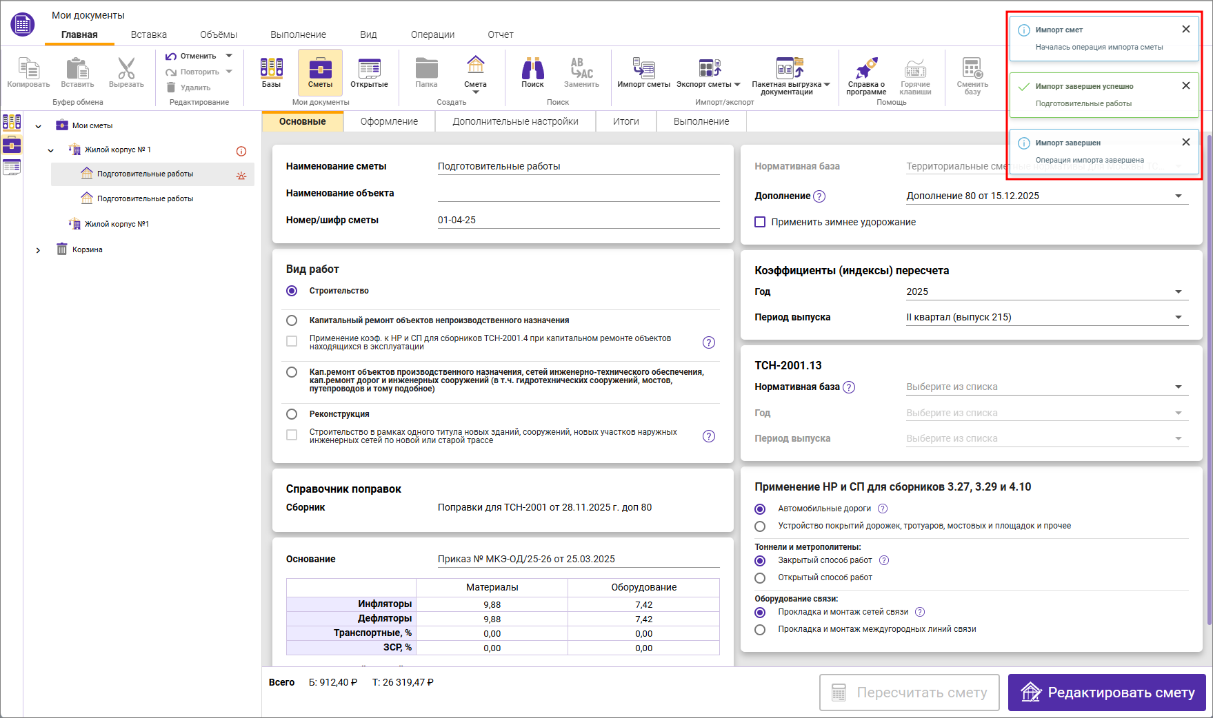

Перенос существующих смет в объектную смету производится с помощью перетаскивания с зажатой левой кнопкой мыши (Drag'n'Drop) или путем копирования/вырезания и вставки смет в выбранную объектную смету
Сметный офис. Перетаскивание локальных смет в объектную смету

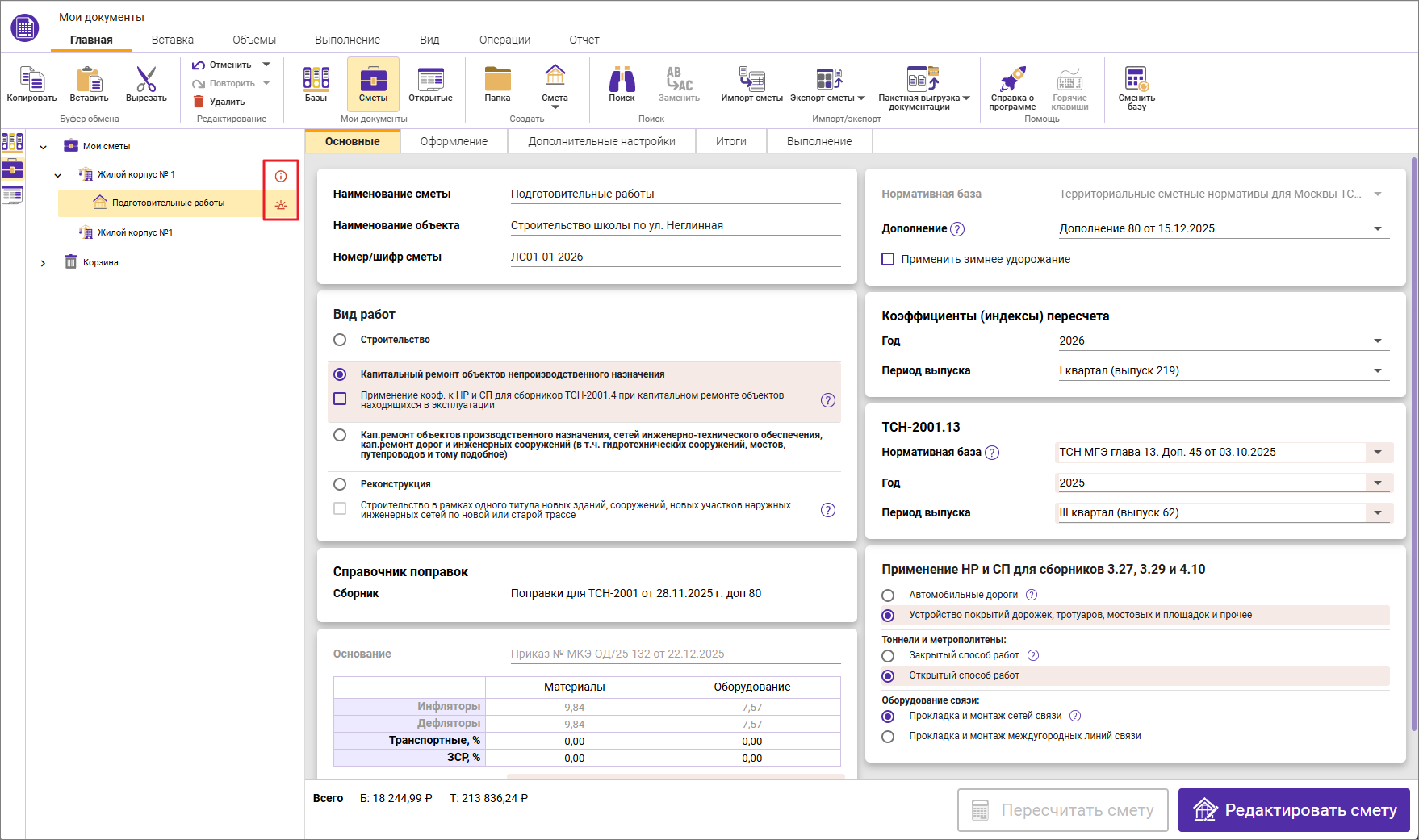

Индикация отличий в параметрах смет от параметров ОС
Если параметры сметы отличаются от параметров объектной сметы, появляются индикаторы в дереве/ В карточке локальной сметы выделяются отличающиеся параметры
Сметный офис. Индикация отличия в параметрах локальной и объектной смет
Кнопка Применить параметры к ЛСР становится активной и подсвечивается

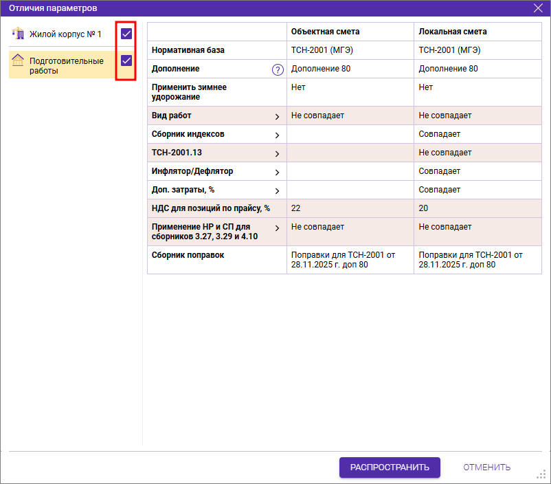

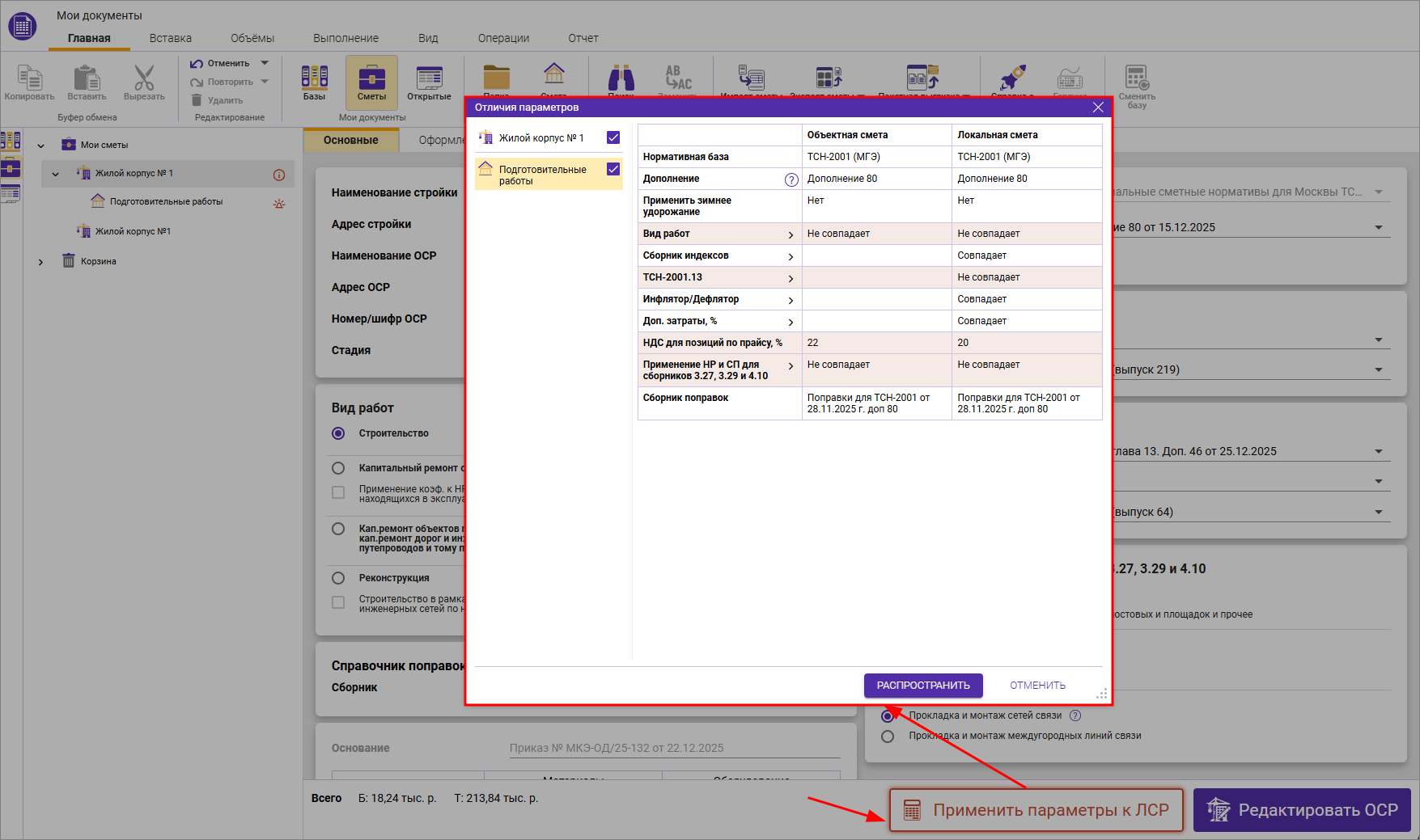

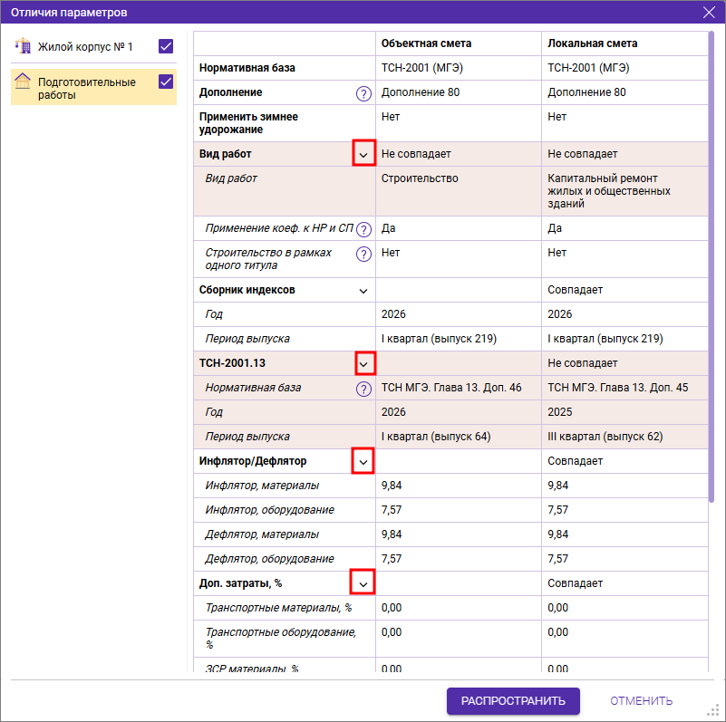

Кнопка Применить параметры к ЛСР открывает окно Отличия параметров
Сметный офис. Окно Отличия параметров объектной сметы и локальной сметы
В левой части окна отображаются сметы с отличающимися параметрами, с возможностью выбора их для распространения параметров
Сметный офис. Окно отличия параметров
В правой части окна отображается информация по отличиям для выбранной сметы. Некоторые строки можно развернуть
Сметный офис. Отличие параметров локальной сметы от объектной сметы

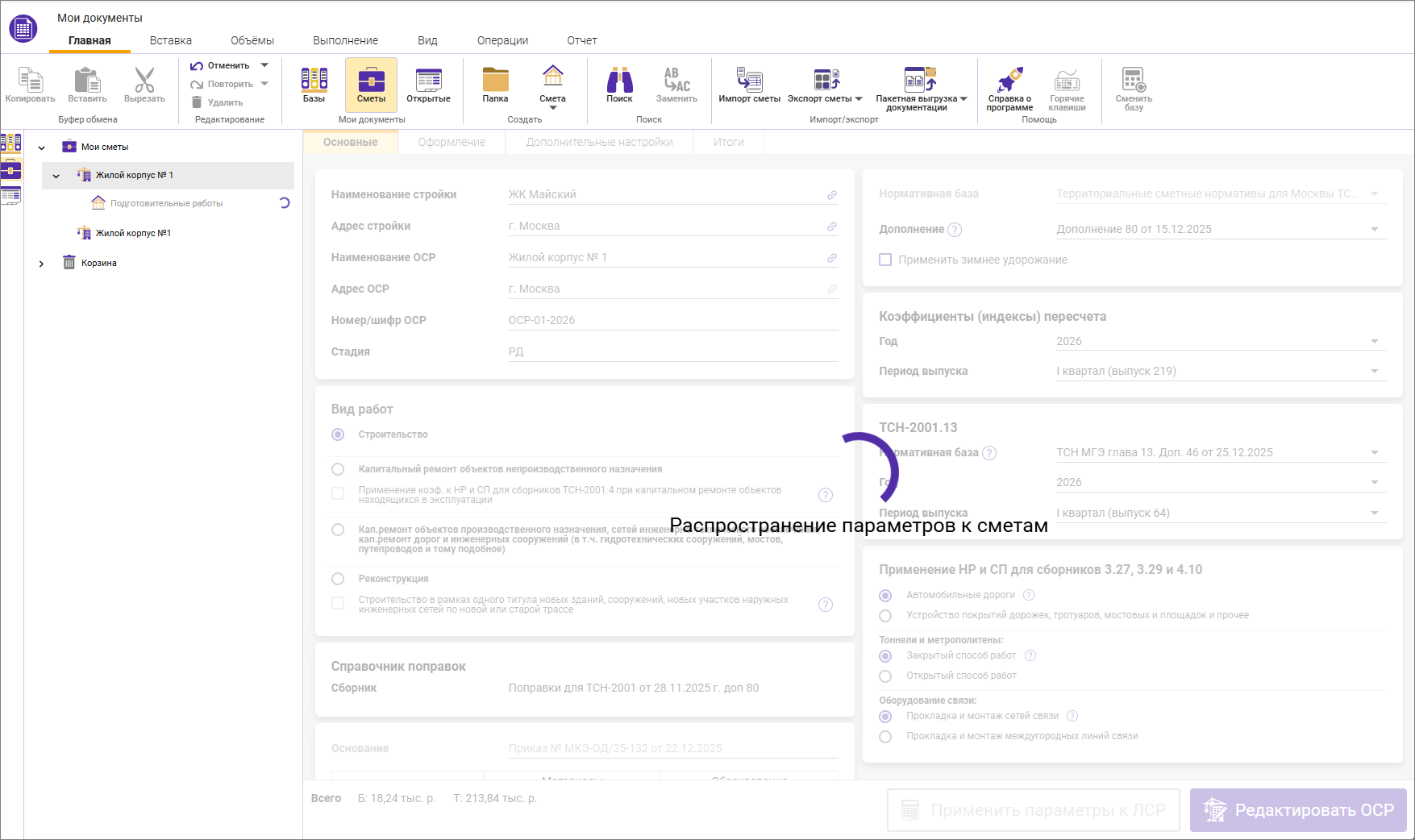

После нажатия кнопки РАСПРОСТРАНИТЬ начнется распространение параметров
Сметный офис. Распространение параметров объектной сметы на локальную смету
После окончания распространения параметров (или в случае, если параметры всех смет совпадают с параметрами ОСР) кнопка Применить параметры к ЛСР становится не активной.

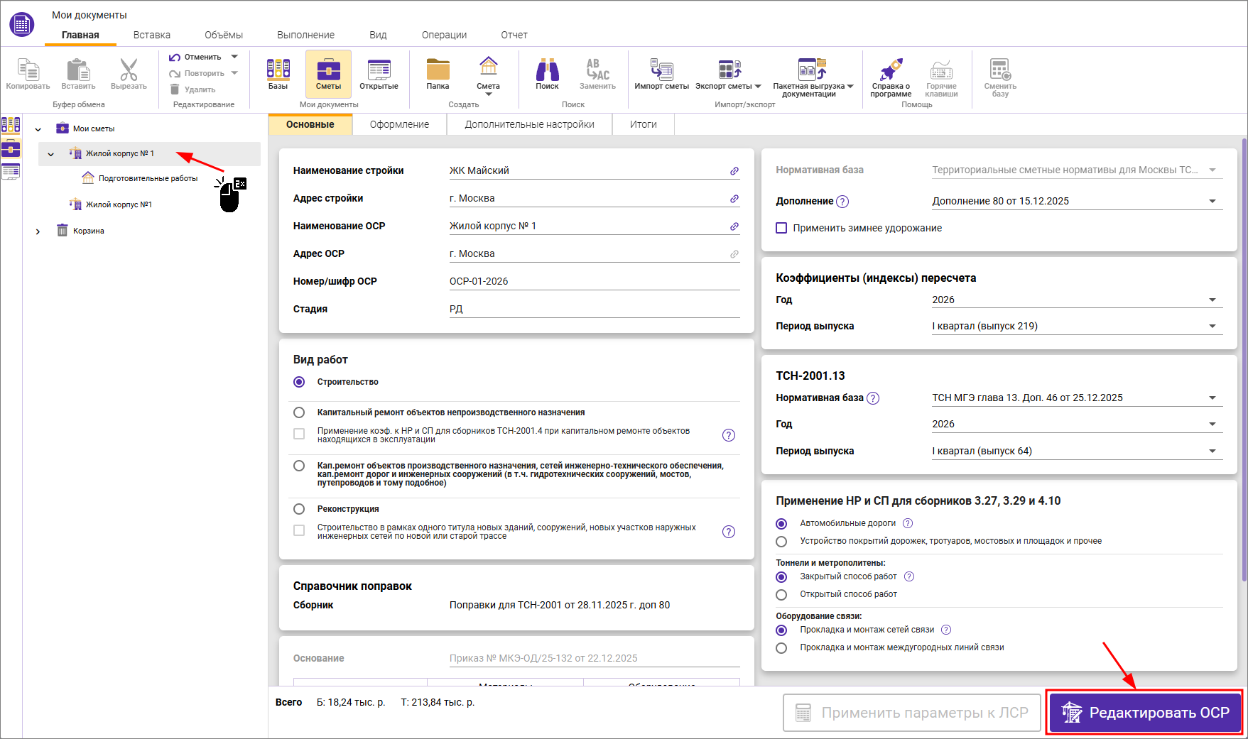

Для перехода к редактированию объектной сметы нажмите Редактировать ОСР из любой вкладки карточки объектной сметы или кликните по названию объектной сметы 2 раза
Сметный офис. Открытие объектной сметы

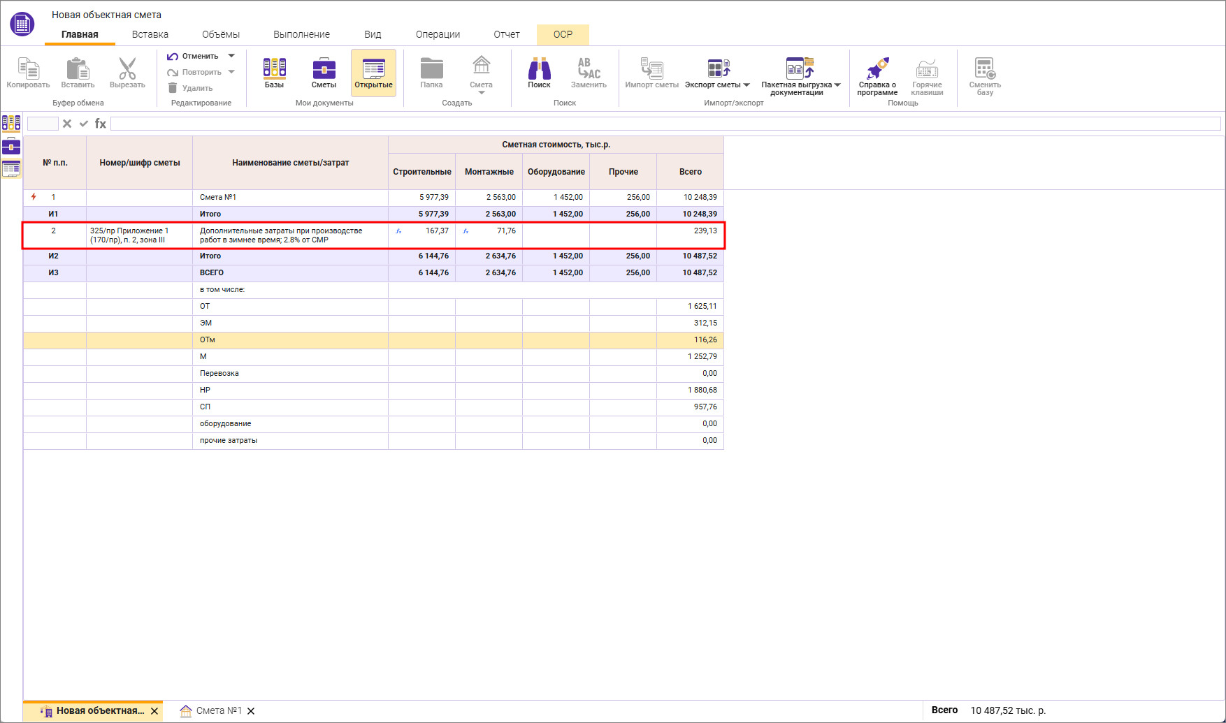

Зимние удорожания
Для включения в объектную смету сметных норм дополнительных затрат при производстве работ в зимнее время необходимо открыть параметры объектной сметы, перейти на вкладку Дополнительные настройки:
  • Выбрать редакцию Методики (1),
  • Выбрать из списка температурную зону (2),
  • Выбрать из списка сметные нормы дополнительных затрат при производстве работ в зимнее время (3)
Сметный офис. Назначение зимних удорожаний в объектной смете
После назначения переключатель Учитывать автоматически переведется во включенное положение и в объектной смете появится строка затрат
Сметный офис. Отображение строки зимних удорожаний в открытой объектной смете

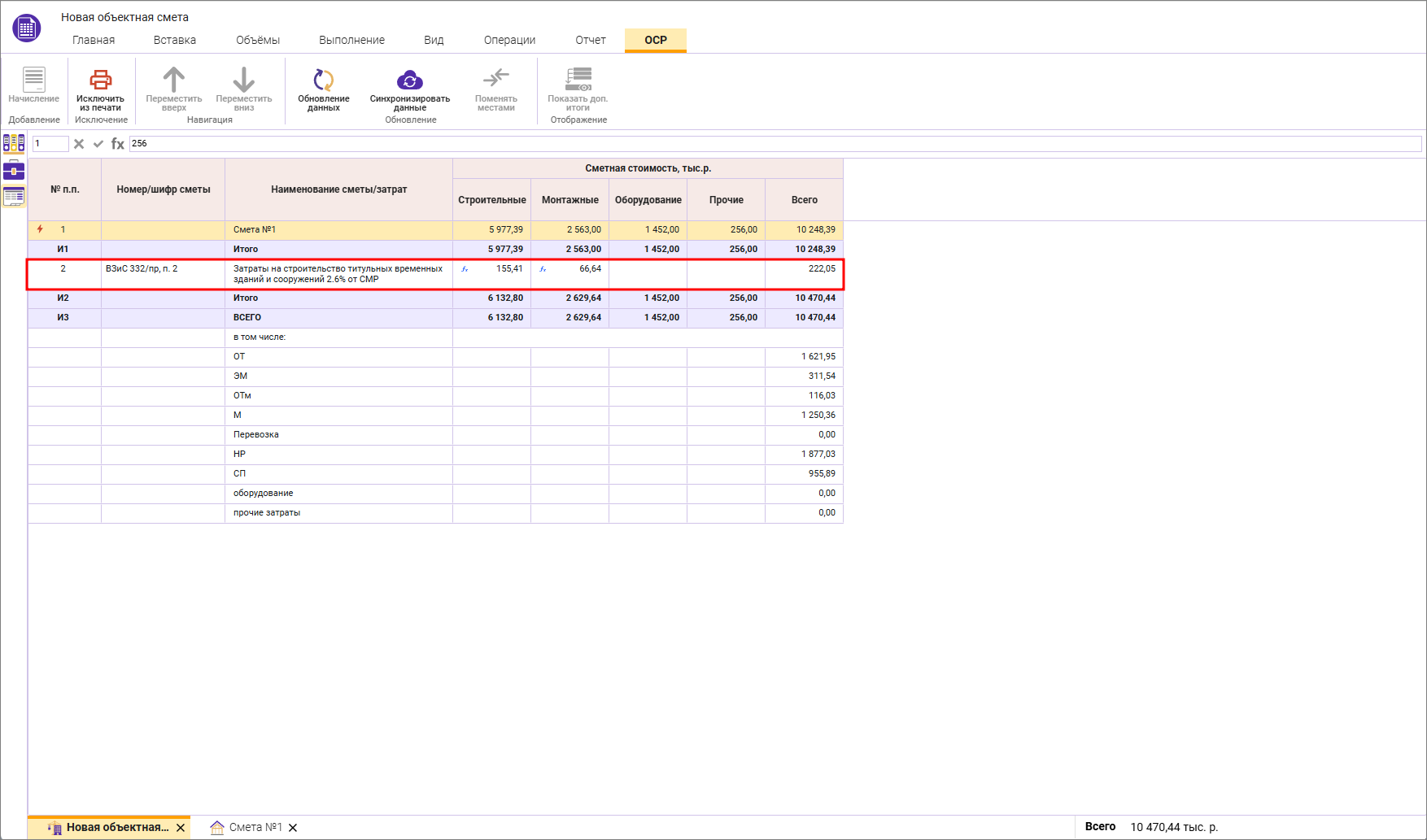

Для включения затрат на временные здания и сооружения необходимо в параметрах объектной сметы перейти на вкладку Дополнительные настройки, в секции Сметные нормы затрат на титульные временные здания и сооружения выбрать нормы
Сметный офис. Начисление затрат на временные здания и сооружения в объектной смете
После чего будет сформирован шифр, переключатель Учитывать будет переключен во включенное положение и в объектной смете появится строка затрат на временные здания и сооружения
Сметный офис. Отображение строки затрат на временные здания и сооружения в открытой объектной смете
Строка вычисляется автоматически и не подлежит изменению.

Отчетная форма
Отчетная форма формируется на вкладке Отчет из открытой объектной сметы
Сметный офис. Вкладка Отчет в объектной смете
Или из дерева смет, стоя на узле Объектной сметы, вкладка Отчет
Сметный офис. Вкладка Отчет в окне Мои документы
Для экспорта нажмите Сохранить и выберете место для сохранения.
Документ будет сформирован и сохранен на ваше устройство.

Импорт объектной сметы из XML
Импорт объектной сметы доступен в окне Мои документы и производится из файлов XML, выгруженных из Smeta.RU/Smeta.Cloud. Для импорта на вкладке Главная нажмите Импорт сметы
Сметный офис. Импорт смет из формата XML
Выберите файл и нажмите Открыть.
Отметьте сметы, которые необходимо импортировать, проверьте наименование, выберите нормативную базу и нажмите ПРОДОЛЖИТЬ
Сметный офис. Выбор смет и нормативной базы для импорта
Сметный офис.Уведомления о процессе импорта
В случае, если из Smeta.RU/Smeta.Cloud был выгружен Объект или Объект строительства, рассчитанные по базе ТСН-2001 или ФСНБ-2022, то при импорте создастся узел Объектная смета и в него будут импортированы Локальные сметы.
Импорт Объектной сметы в Объектную смету запрещен - импорт новой Объектной сметы будет произведен в родительскую папку дерева.
