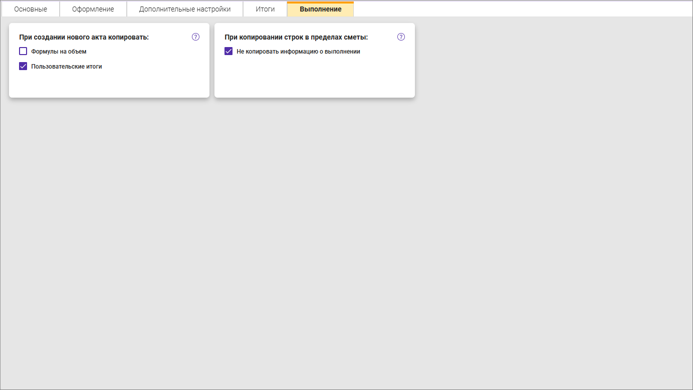

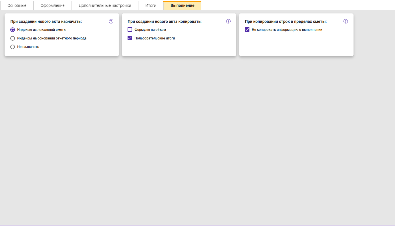

На вкладке Выполнение есть возможность настроить:
- назначение индексов при создании нового акта (для базы ТСН-2001):
​ - индексы из локальной сметы – применяется сборник индексов, используемый для расчета сметы;
​ - индексы на основании отчетного периода – применяется сборник индексов для текущего месяца/года (при наличии, в случае отсутствия – предыдущий), определяется автоматически;
​ - не назначать – сборник индексов не назначается.
- копирование формул на объемы и пользовательских итогов.
Обратите внимание. Изменение данных параметров не влияет на ранее созданные акты.

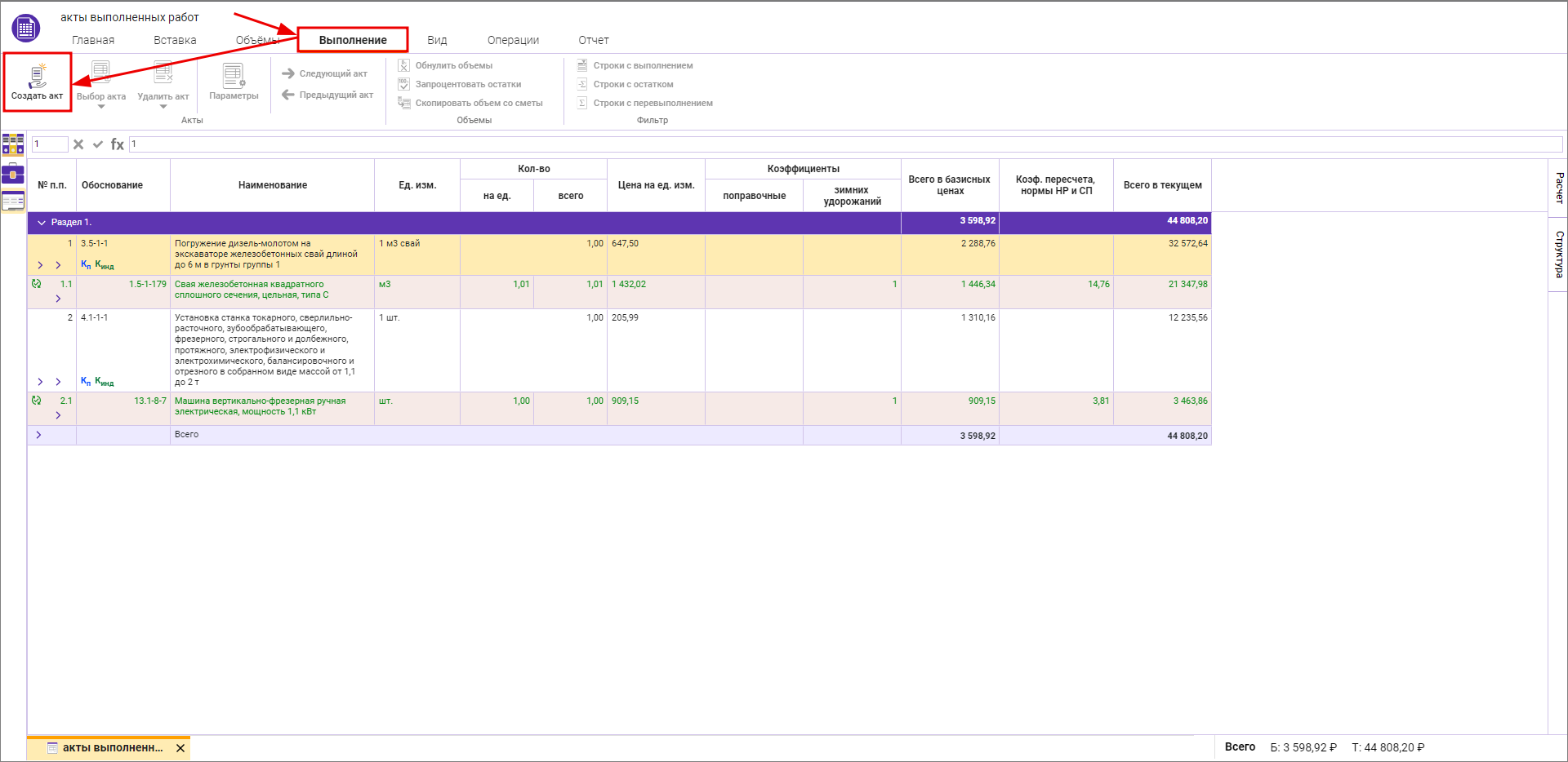

Создание акта
Создание акта производится в открытой смете на вкладке Выполнение – кнопка Создать акт
Сметный офис. Создание акта КС-2 в Сметном офисе

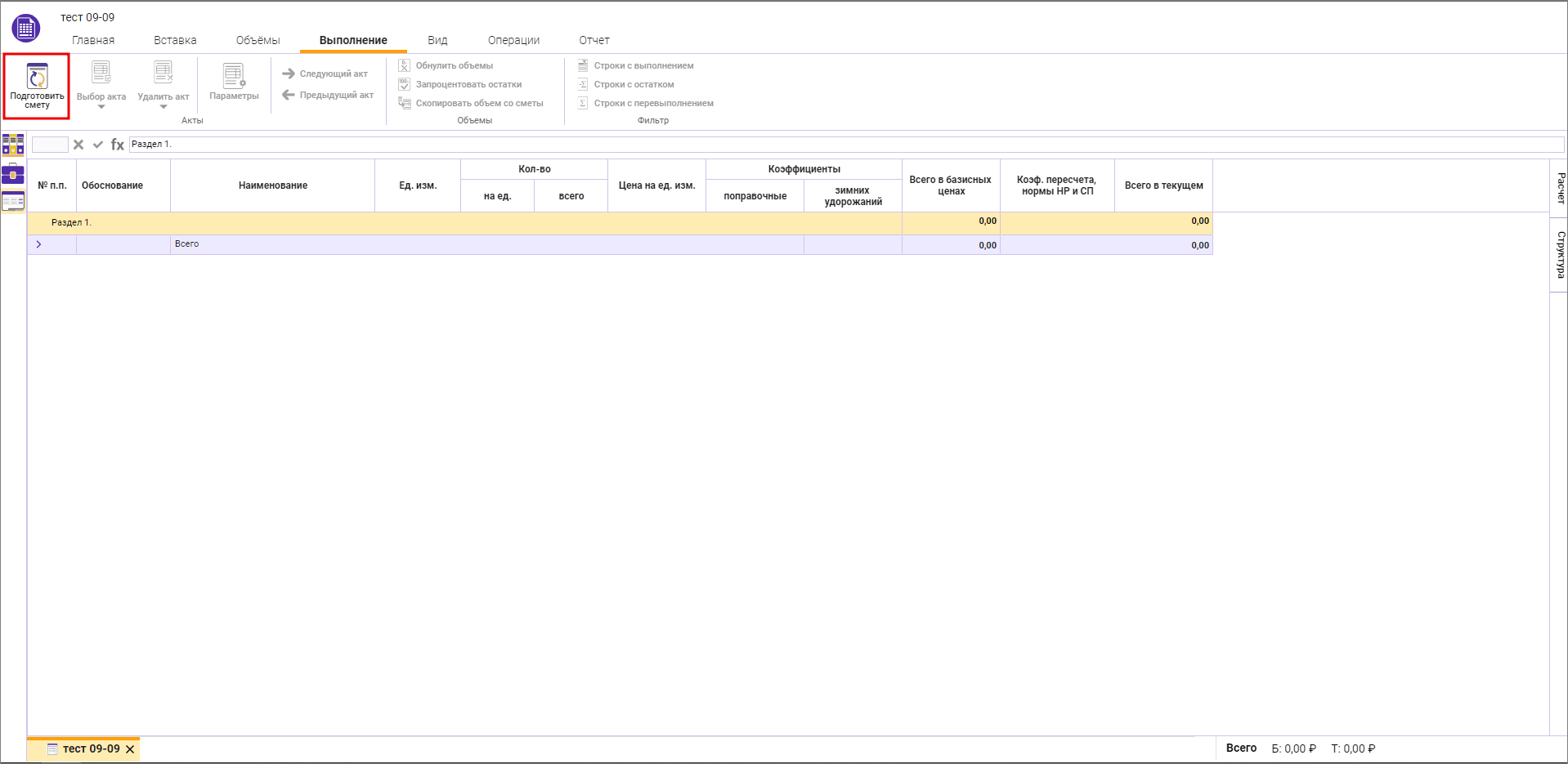

Для смет созданных ранее необходимо подготовить смету для создания акта - соответствующая кнопка Подготовить смету
Сметный офис. Подготовка сметы для создания акта КС-2

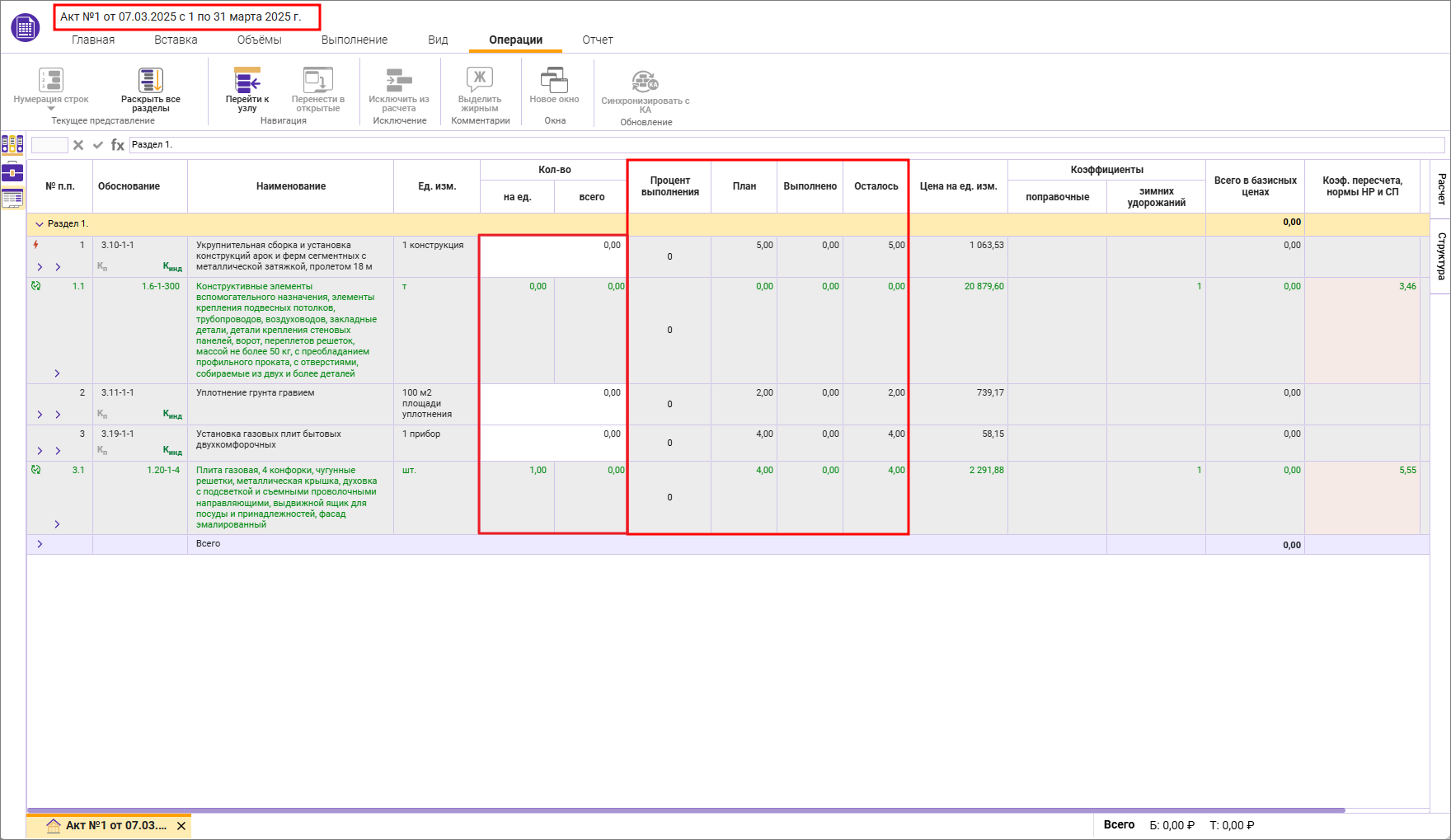

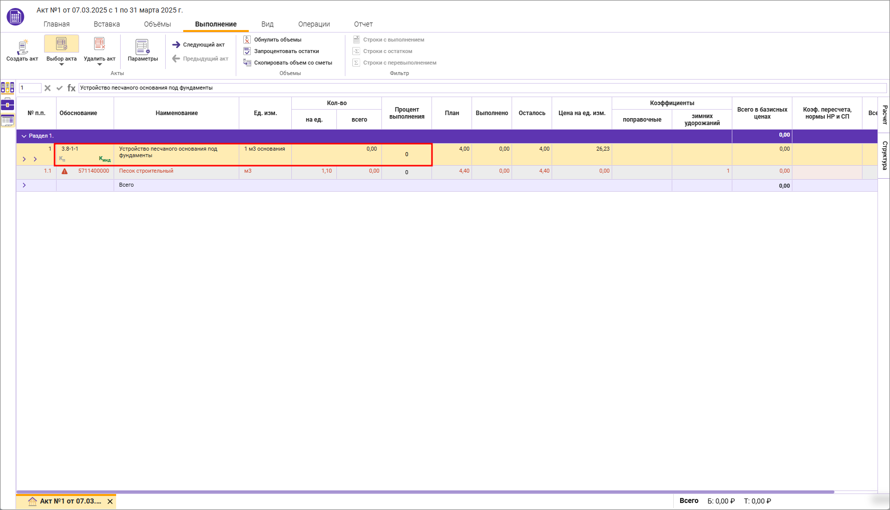

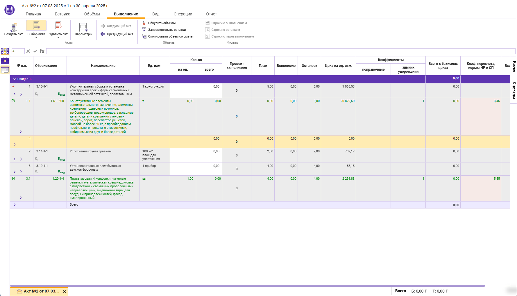

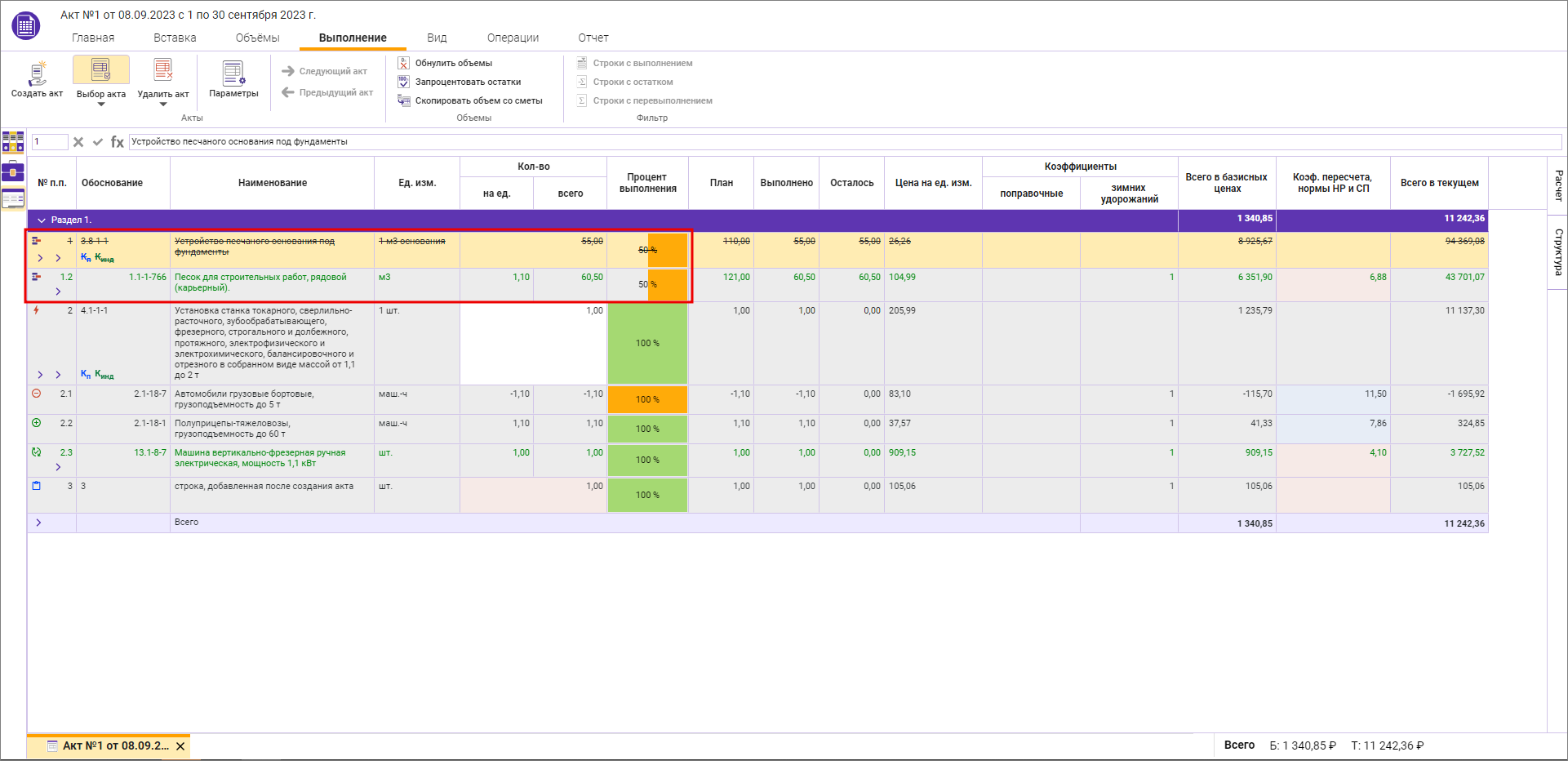

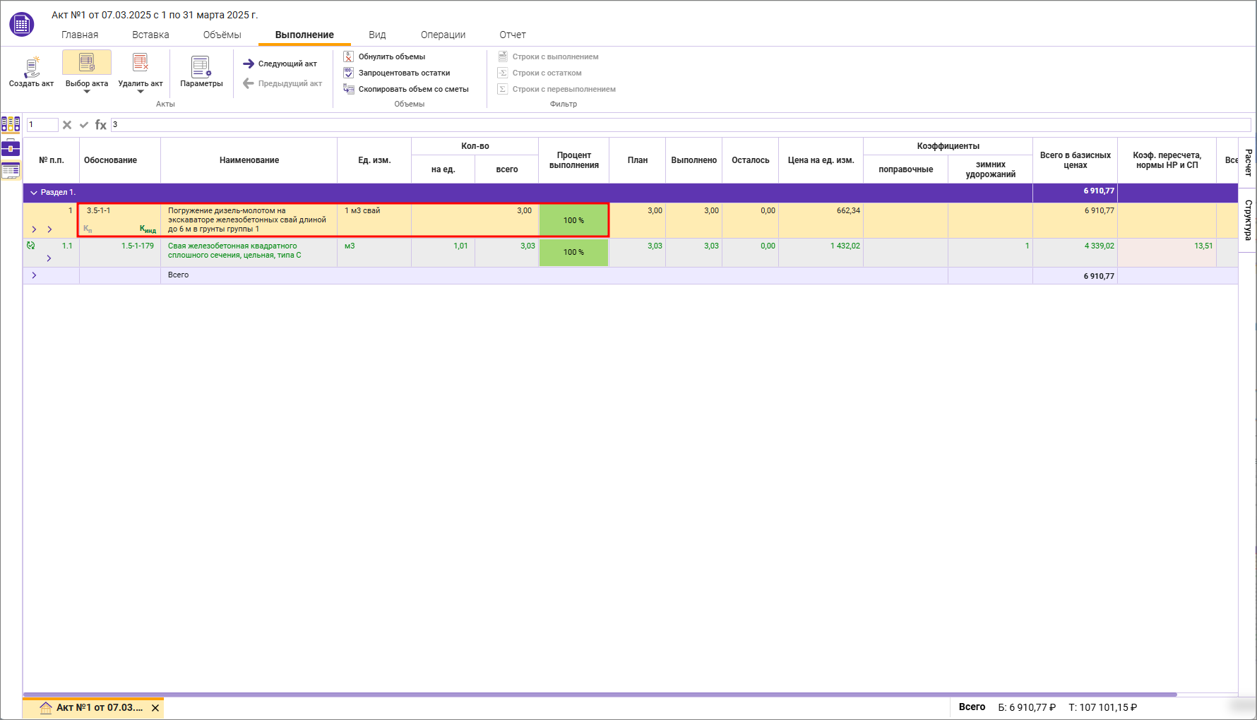

Рабочая область окна переводится в режим акта (кнопка Выбор акта становится активна Сметный офис. Кнопка Выбор акта), Заголовок окна меняется на наименование акта, колонка Количество становится активной для введения объемов выполненных работ. Появляются дополнительные колонки Процент выполнения, План, Выполнено, Осталось
Сметный офис. Колонки План выполнения Выполнено Осталось
Процент выполнения – рассчитывается автоматически, на основании выполненных работ всех актов, включая текущий и общего объема по смете;
План – объем строки по смете;
Выполнено – объем выполненных работ в предыдущих актах;
Осталось – рассчитывается автоматически, разница между Планом и Выполнено.

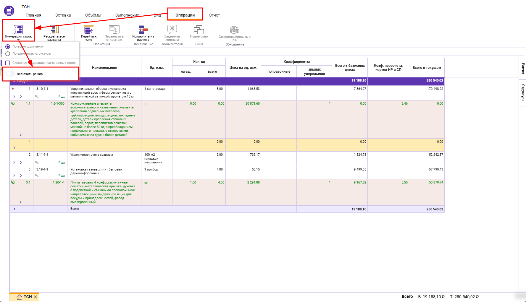

После создания акта, отключается автоматическая нумерация в смете и становится не активным выбор режима нумерации строк в смете
Сметный офис. Отключенная нумерация в смете после создания акта

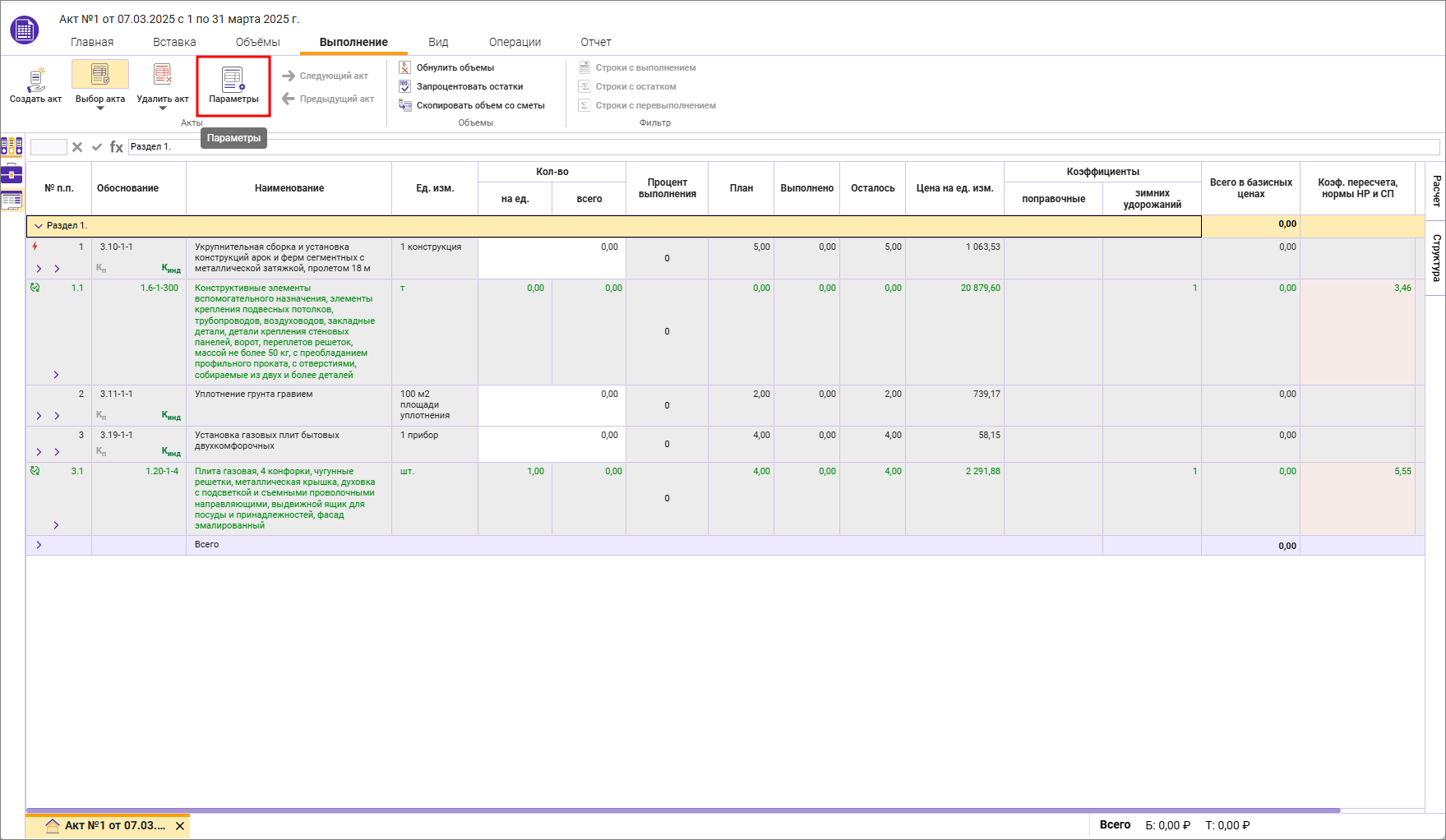

Параметры акта
Для изменения параметров акта нажмите кнопку Параметры
Сметный офис. Параметры акта

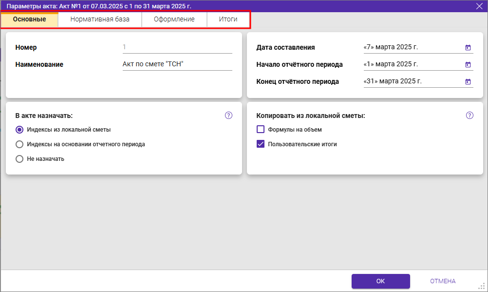

Параметры акта представлены на вкладках Основные, Нормативная база, Оформление, Итоги
Сметный офис. Параметры акта вкладки
Изменение параметров производится после нажатия кнопки ОК. Кнопка ОТМЕНА возвращает измененные параметры к первоначальному значению.

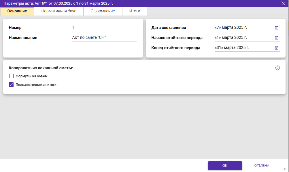

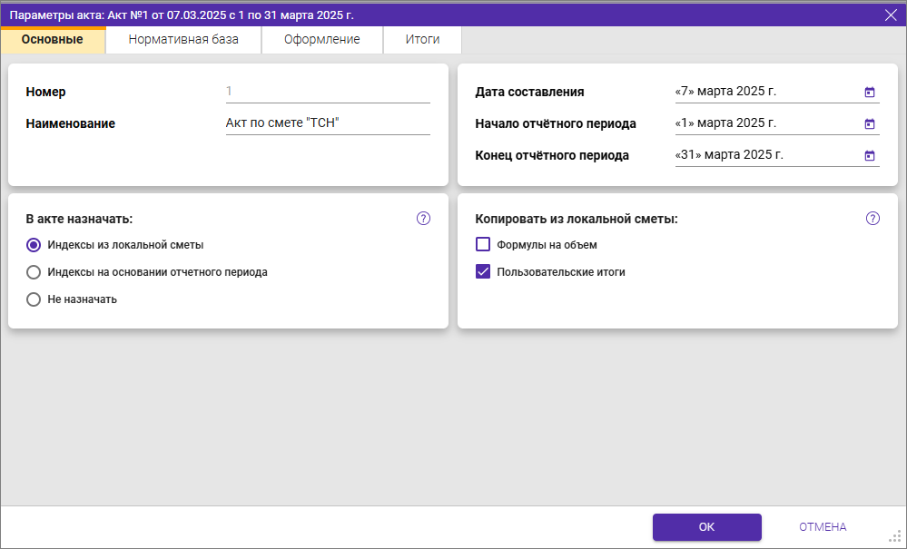

Вкладка Основные
Вид вкладки Основные, составленной с использованием различных нормативных баз
ТСН-2001
Сметный офис. Параметры акта Основные для ТСН-2001
СН-2012 Сметный офис. Параметры акта Основные для СН-2012
ФСНБ-2022 Сметный офис. Параметры акта Основные для ФСНБ-2022
Номер – порядковый номер акта, влияющий на расположение акта в шкале времени;
Наименование – произвольное наименование акта, по умолчанию акт создается с наименованием "Акт по смете + Наименование сметы";
В акте назначать - для ТСН-2001:
  • индексы из локальной сметы;
  • индексы на основании отчетного периода;
  • не назначать.
В акте назначать - для базы ФСНБ-2022:
  • Индексы и виды цен из локальной сметы;
  • Индексы и виды цен на основании отчетного периода.
Изменение параметров производится после нажатия кнопки ОК и приводит к автоматическому пересчету по всему акту выполненных работ за указанный период.

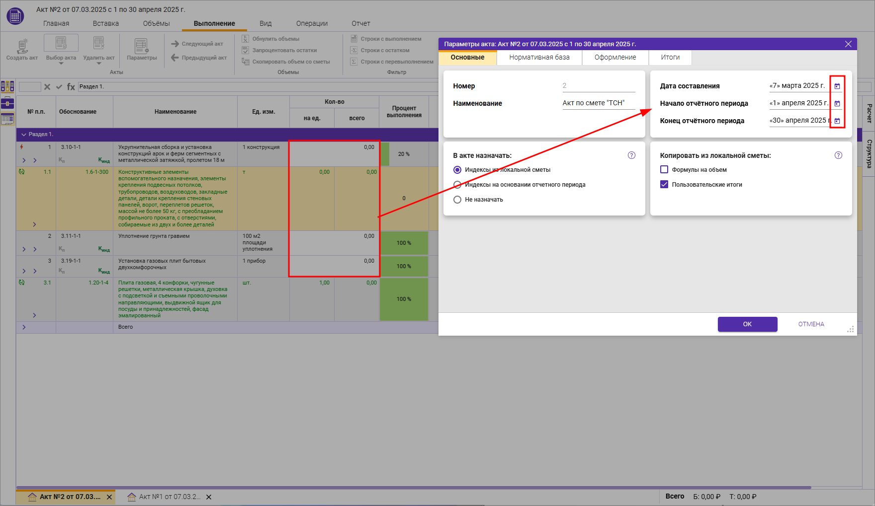

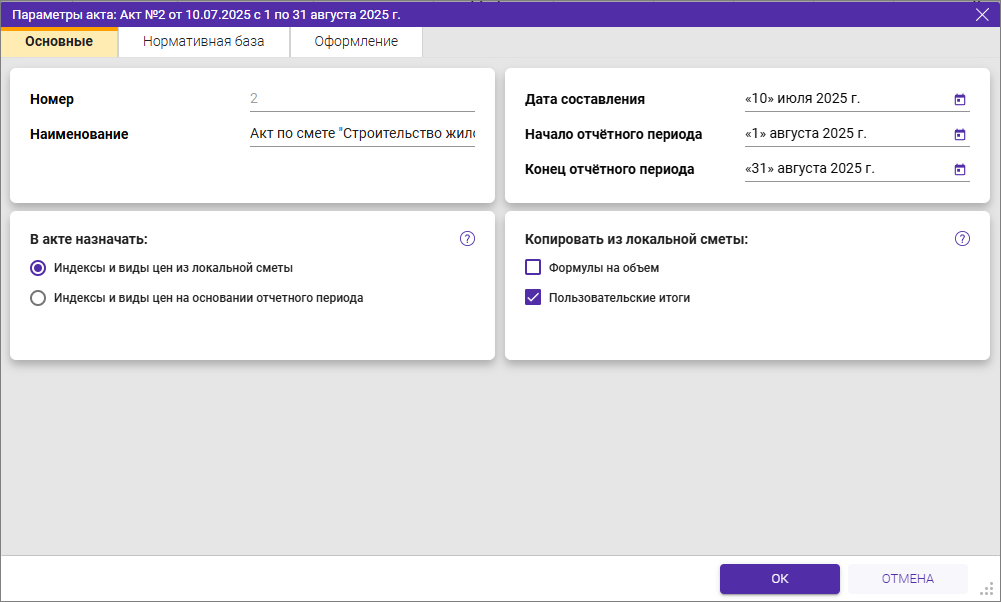

Дата составления – проставляется автоматически при создании акта, есть возможность изменения вручную;
Начало отчетного периода – проставляется автоматически при выборе/изменении Даты составления акта, берется первое число календарного месяца. Есть возможность изменения вручную.
Конец отчетного периода – проставляется автоматически при выборе/изменении Даты составления акта, берется последнее число календарного месяца. Есть возможность изменения вручную.
Копировать из локальной сметы:
  • формулы на объемы;
  • пользовательские итоги.
Включение данных параметров производит копирование из сметы в акт этих параметров (после нажатия кнопки ОК). В случае, если в акте были добавлены другие пользовательские итоги, то производится их замена.

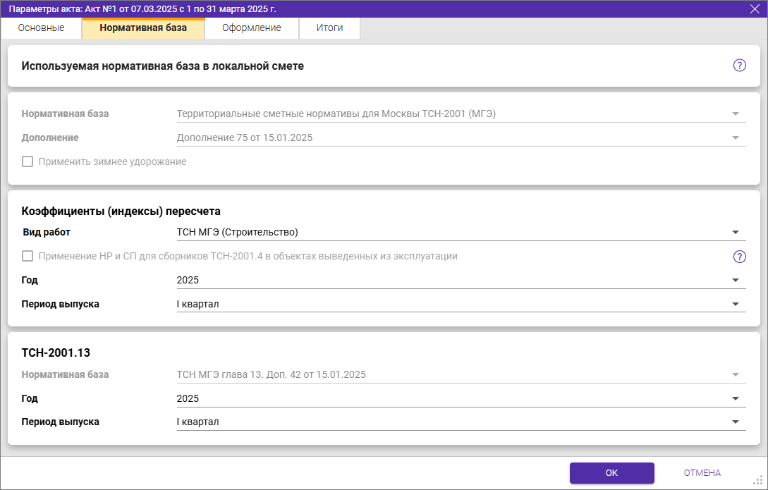

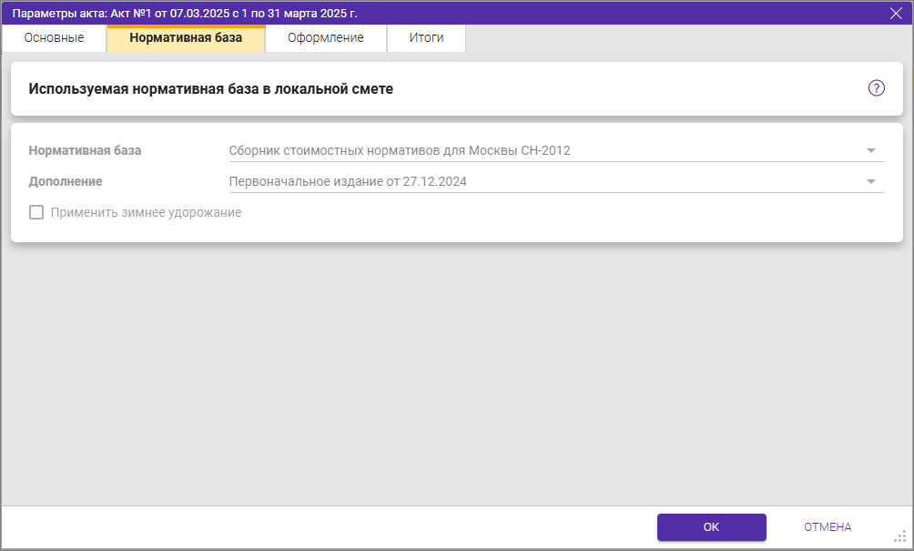

Вкладка Нормативная база
Вид вкладки Нормативная база для сметы, составленной с использованием различных нормативных баз
ТСН-2001
Сметный офис. Параметры акта. Вкладка Нормативная база для ТСН-2001

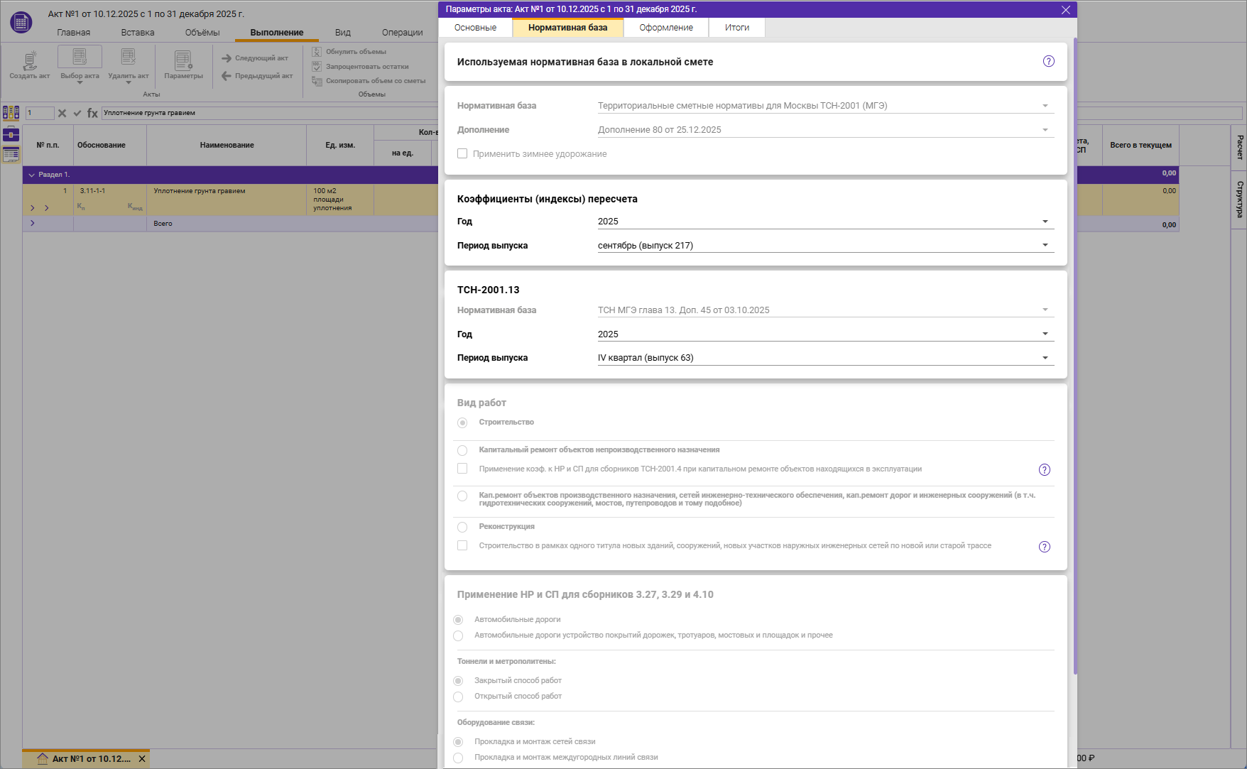

При составлении сметы в дополнении 80 и выше на вкладку Нормативная база добавлены секции Вид работ и Применение НР и СП для сборников 3.27, 3.29 и 4.10, для отображения выбранных в смете параметров
Сметный офис. Параметры акта. Вкладка Нормативная база для ТСН-2001 дополнение 80
СН-2012 Сметный офис. Параметры акта. Вкладка Нормативная база для СН-2012
ФСНБ-2022
Сметный офис. Параметры акта. Вкладка Нормативная база для ФСНБ-2022
На данной вкладке можно посмотреть (без возможности изменения) используемую в смете нормативную базу и изменить сборники индексов для смет, рассчитанных по ТСН-2001 и квартал сплит-формы для ФСНБ-2022. При наличии выполненных работ в акте, изменение сборников индексов/квартала сплит-формы запустит автоматический пересчет акта после нажатия кнопки ОК.

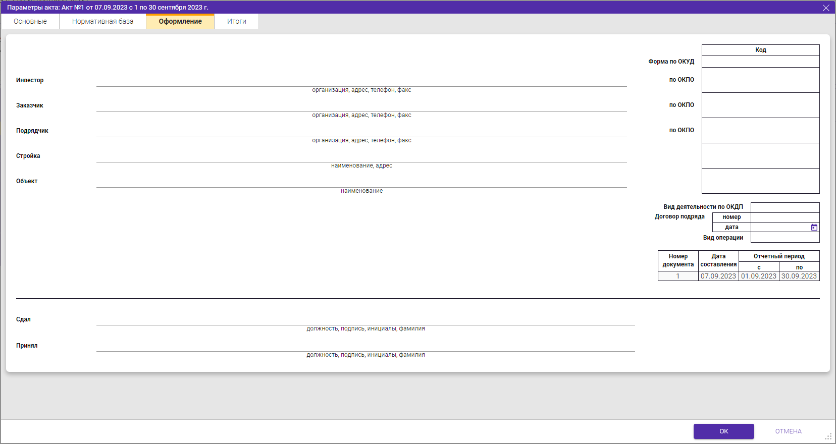

Вкладка Оформление
Вид вкладки Оформление одинаковая для различных нормативных баз
Сметный офис. Параметры акта. Вкладка Оформление

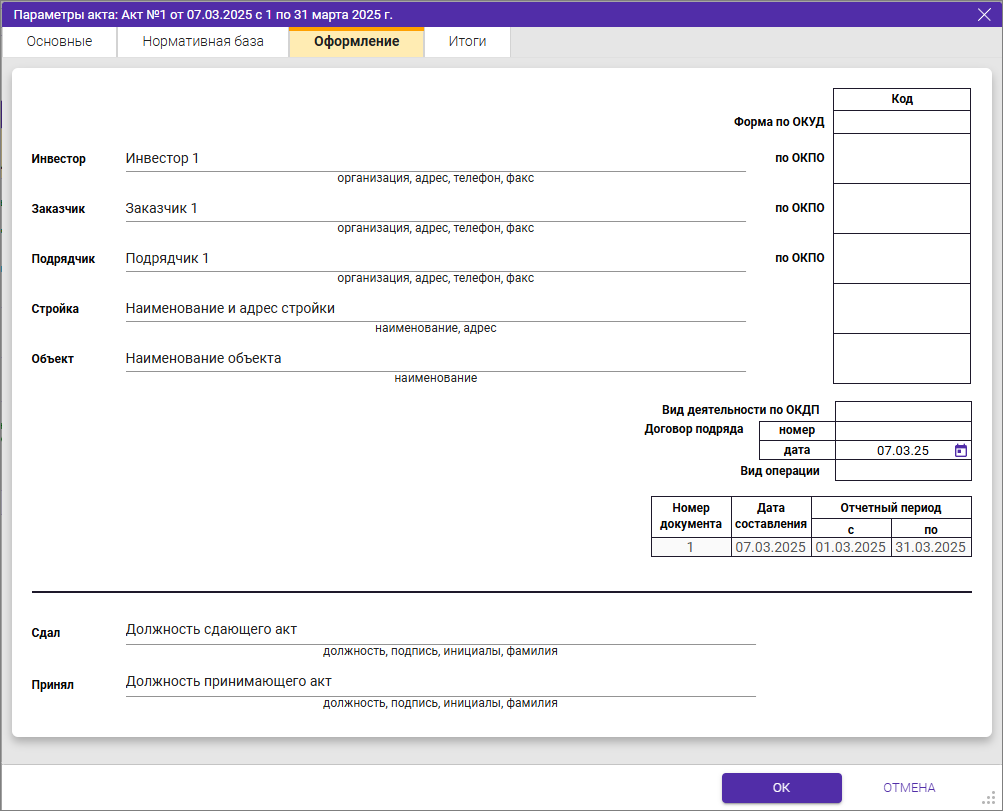

На вкладке Оформление поля заполняются вручную и необходимы для передачи в выходные формы.
Заполненные поля Инвестор, Заказчик, Подрядчик, Стройка, Объект, Коды ОКУД и ОКПО, Вид деятельности по ОКПД, номер и дата Договора подряда, Вид операции, Сдал, Принял копируются в новые созданные акты с возможностью изменения их вручную.
Поля Дата составления и Отчетный период заполняются автоматически при заполнении этих полей на вкладке Основные.

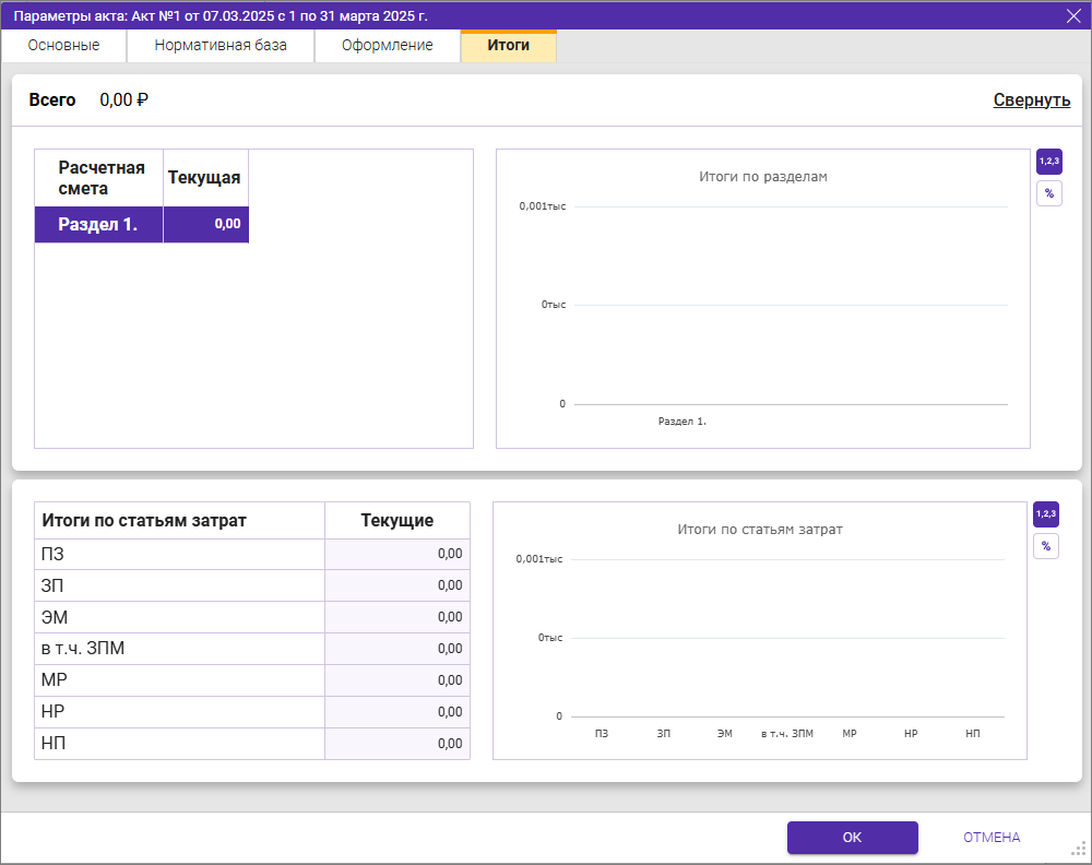

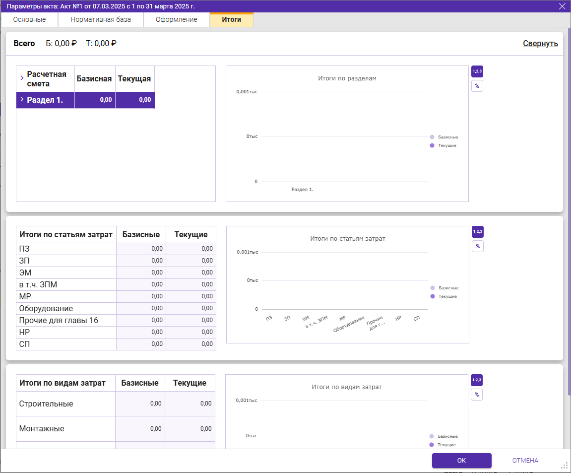

Вкладка Итоги
На вкладке Итоги (доступна для ТСН-2001 и СН-2012) отображаются секции итогов для разделов по видам затрат, итогов сметы по видам затрат и по статьям затрат в виде таблицы и в виде диаграммы.
Вид вкладки Итоги для сметы, составленной с использованием различных нормативных баз
ТСН-2001
Сметный офис. Параметры акта. Вкладка Итоги для ТСН-2001
СН-2012
Сметный офис. Параметры акта. Вкладка Итоги для СН-2012
Аналогично вкладке Итоги в карточке сметы, диаграммы можно отображать как в числовом, так и в процентном соотношении, убирать базовые или текущие значения, сворачивать диаграммы.

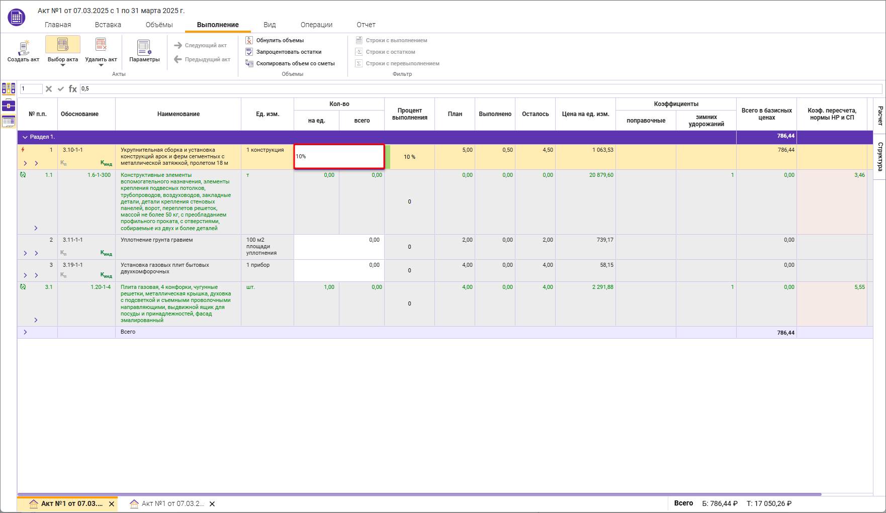

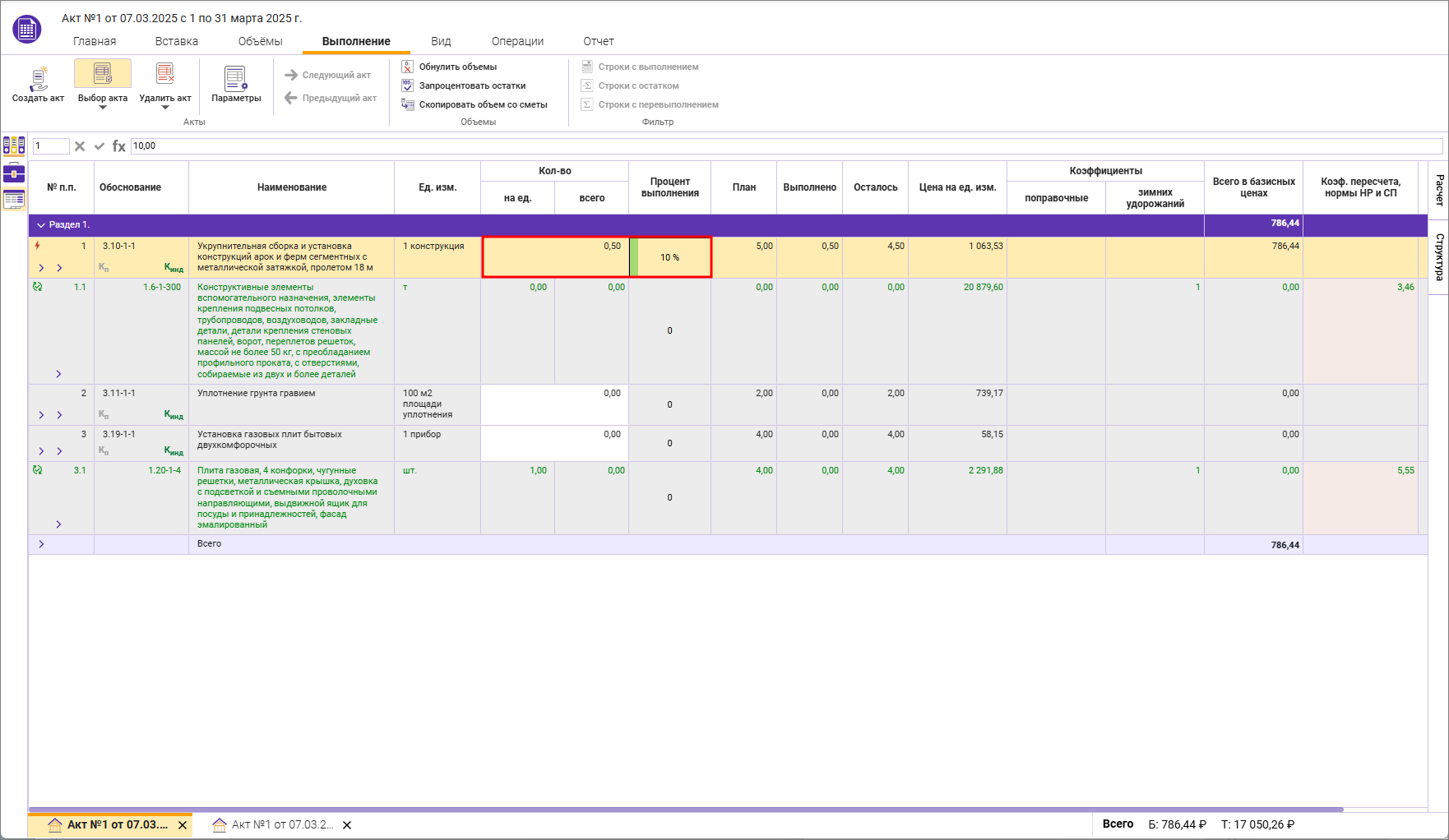

В режиме акта ввод объемов в колонке Количество производится любым доступным способом ввода объемов в смете, в том числе с использованием функционала вкладки Объёмы.
Для закрытия строки на определенный процент введите числовое значение со знаком %
Сметный офис. Введение % объема в акте КС-2

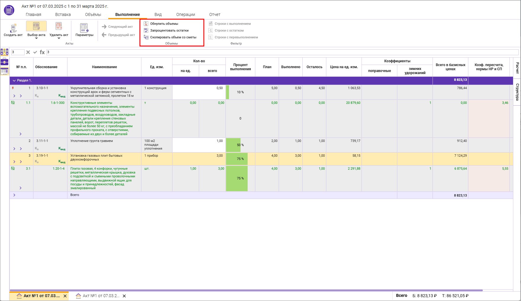

Дополнительно есть возможность произвести операции, характерные для актов выполненных работ: Обнулить объемы, Запроцентовать остатки, Скопировать объемы со сметы
Сметный офис. Операции с объемами в актах КС-2
Обнулить объемы – обнуляет введенные объемы в колонке Количество по всему акту;
Запроцентовать остатки – проставляет объемы (без построения формул), чтобы выполнение стало 100%;
Скопировать объемы со сметы – копирует объемы из сметы. Если ранее были другие закрытия, то появляется Перепроцентаж.

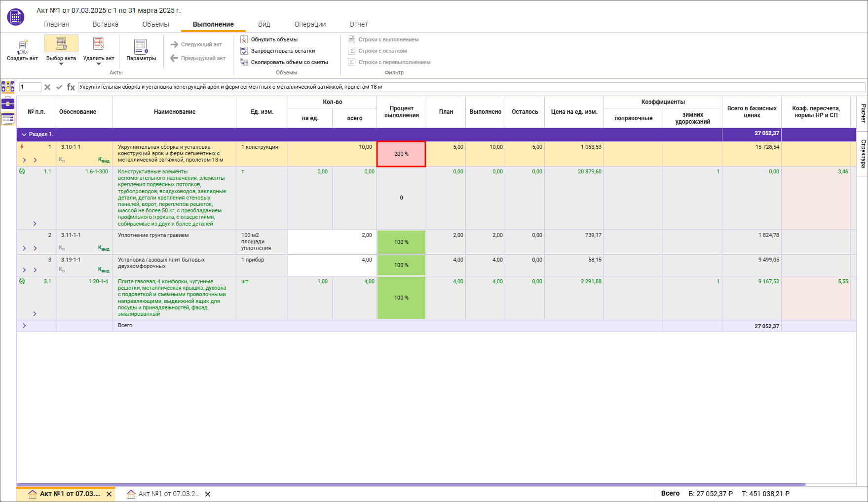

Перепроцентаж
Перепроцентаж – состояние работы в акте, когда фактические объемы выполнения превышают плановые (сметные) объемы.
Перепроцентаж в акте выделен визуально – ячейки имеют розовый цвет в колонке Процент выполнения

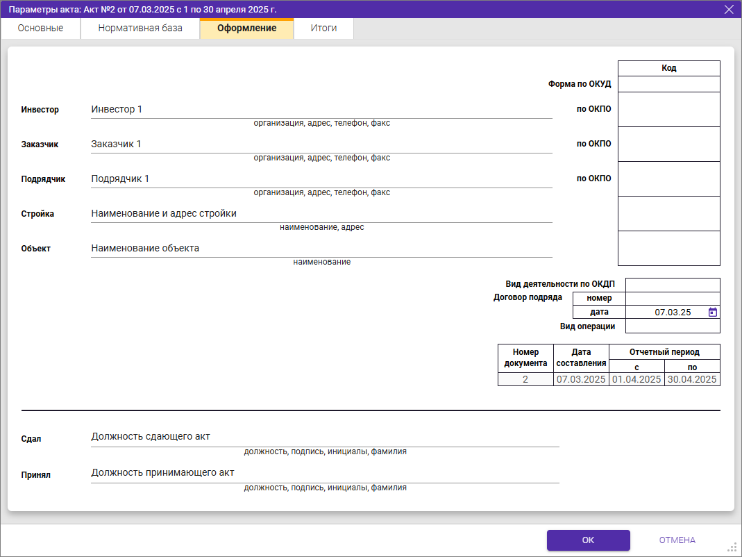

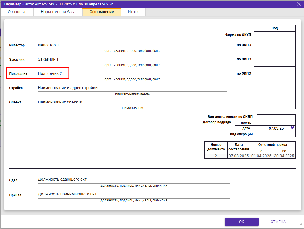

Для второго и последующих акта из предыдущего акта копируются все заполненные поля вкладки Оформление (при необходимости их можно изменить) за исключением таблицы, которая заполняется автоматически, копируя данные с вкладки Основные
Сметный офис. Вкладка Оформление
Пример. Был создан акт за март 2025 года, заполнены поля Инвестор – Инвестор 1, Заказчик – Заказчик 1, Подрядчик – Подрядчик 1, Стройка, Объект, Сдал, Принял.
Сметный офис. Пример заполнения вкладки Оформление
Создается новый акт – ему автоматически присвоится месяц апрель 2025 года, поля Инвестор – Инвестор 1, Заказчик – Заказчик 1, Подрядчик – Подрядчик 1, Стройка, Объект, Сдал, Принял будут скопированы с предыдущего акта

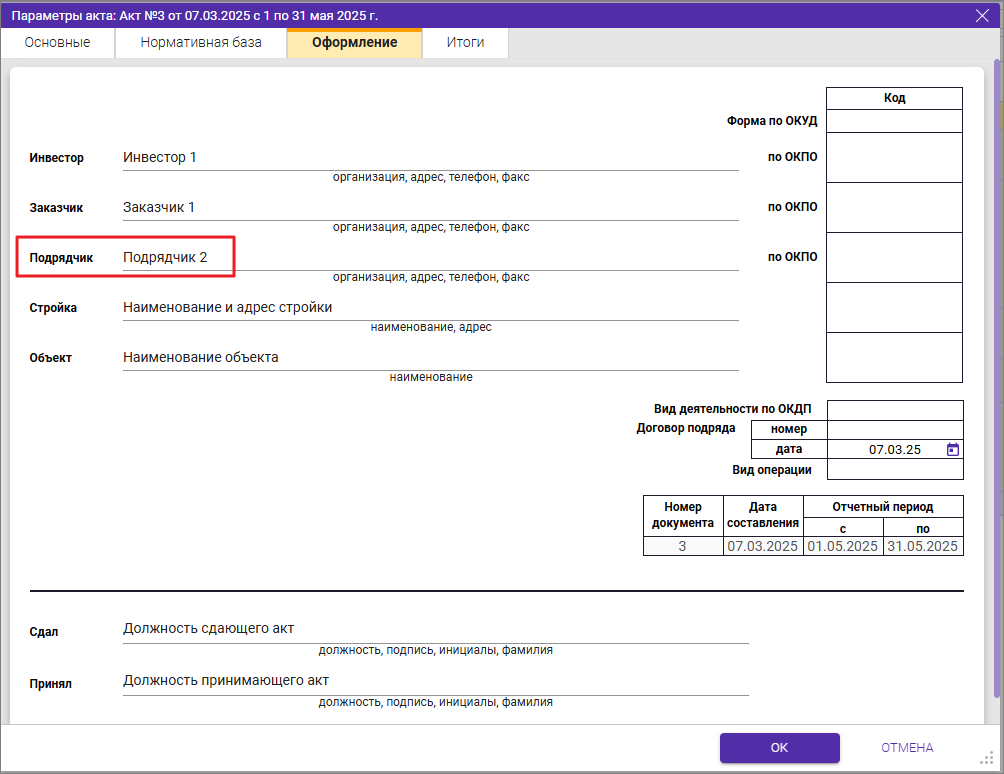

В параметрах акта за апрель на вкладке Оформление вручную изменено поле Подрядчик – Подрядчик 2
При создании нового акта, ему автоматически присвоится месяц май 2025 года, поля Инвестор – Инвестор 1, Заказчик – Заказчик 1, Подрядчик – Подрядчик 2, Стройка, Объект, Сдал, Принял будут скопированы с предыдущего за апрель

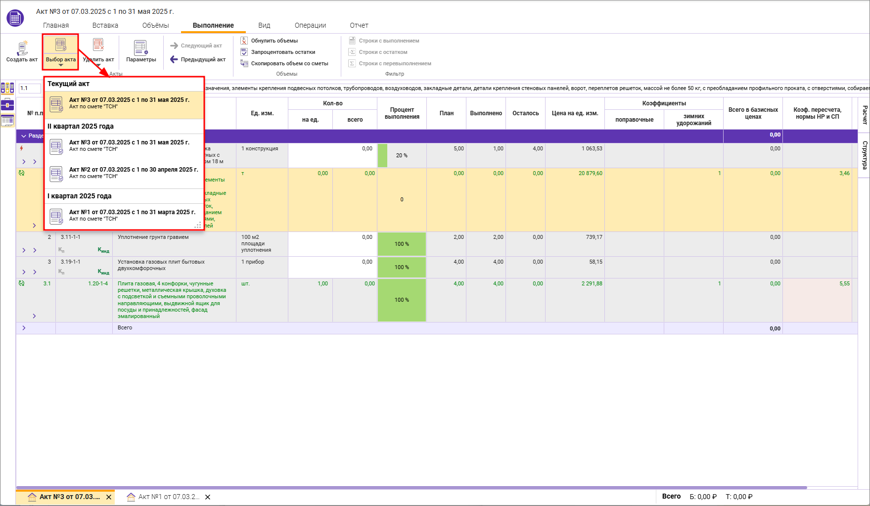

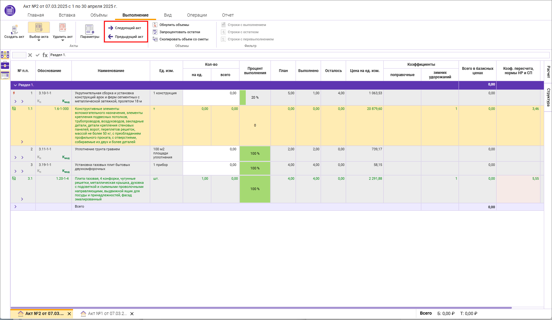

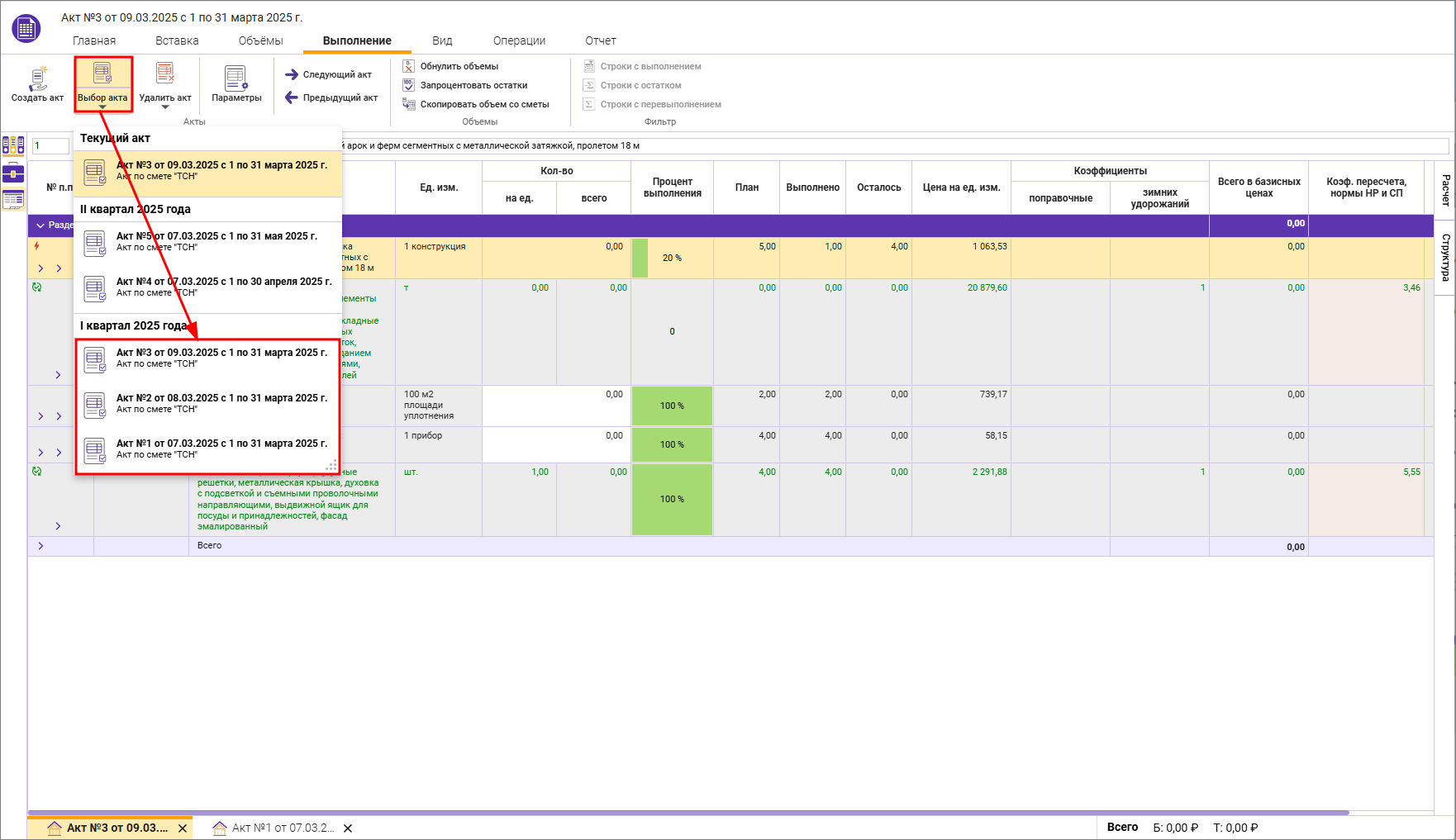

Переключение между актами
Переключение между актами производится в выпадающем меню Выбор акта
Сметный офис. Переключение между актами
Для удобства список разделен на кварталы, и сортировка выстроена от большего к меньшему значению Номера акта, который заполнен (автоматически) на вкладке Основные.
Перемещение между соседними актами возможно с помощью кнопок Следующий акт и Предыдущий акт, находящихся на панели инструментов
Сметный офис. Переключение между актами кнопками

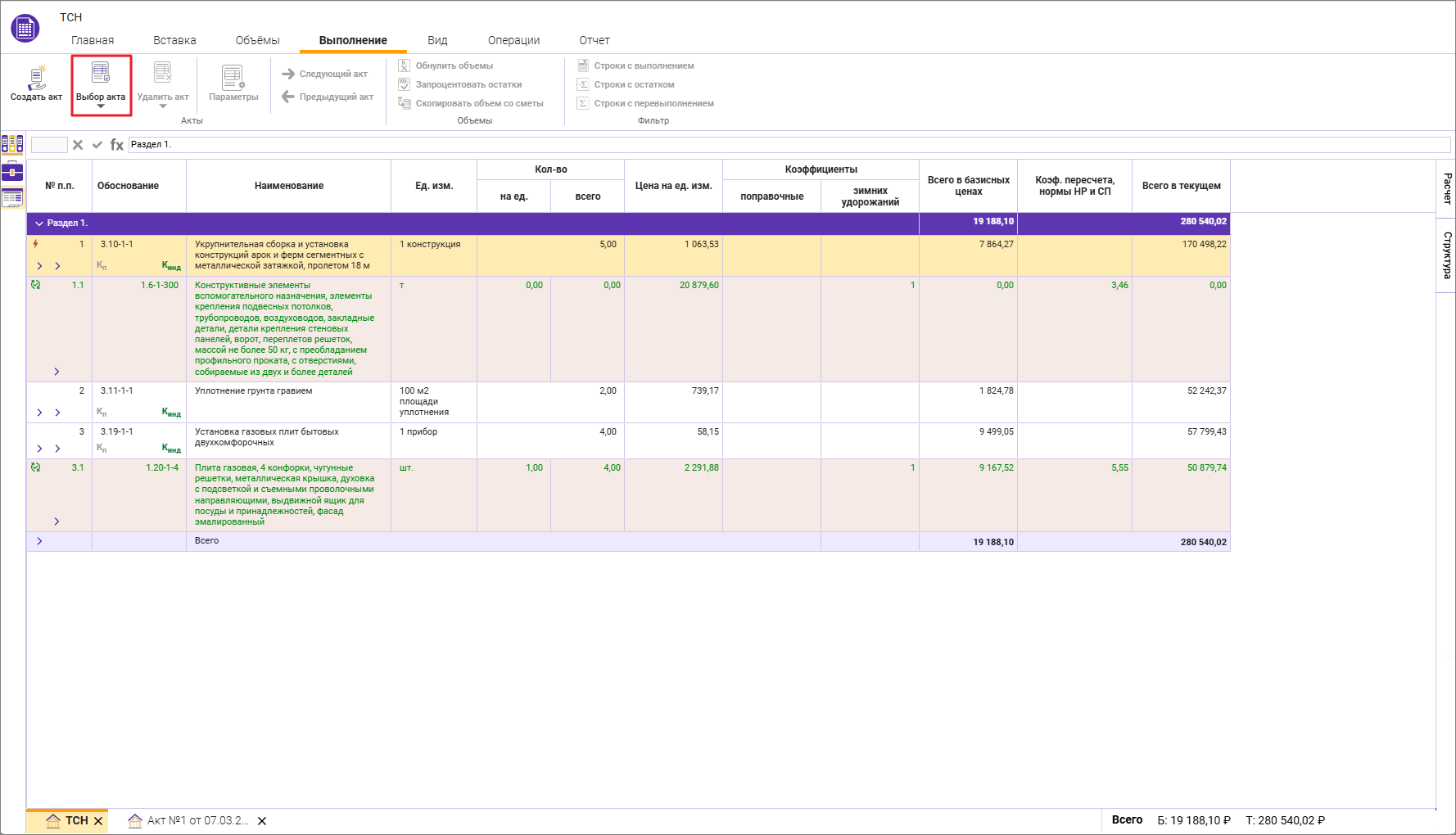

Переключение из режима акта в режим сметы
Для переключения в режим сметы необходимо кнопку Выбор акта перевести в неактивное состояние Сметный офис. Кнопка выбор акта
Далее описаны операции произведенные в режиме сметы и влияние их на созданные ранее акты выполненных работ.

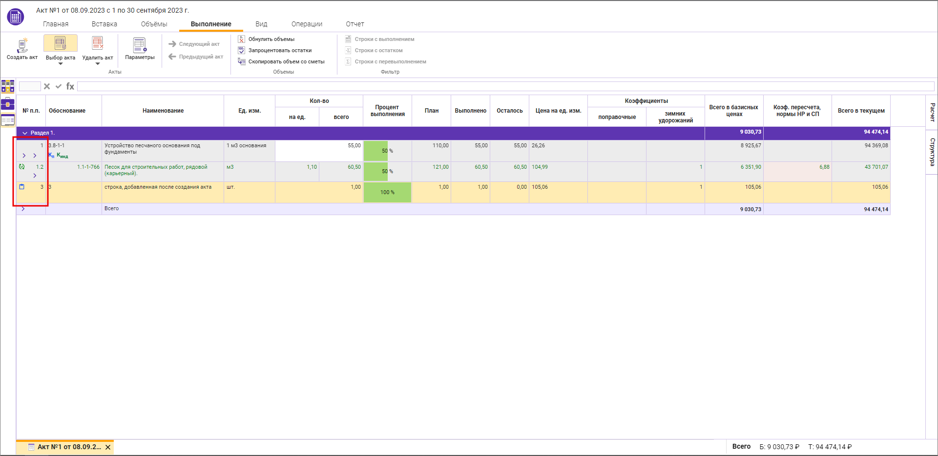

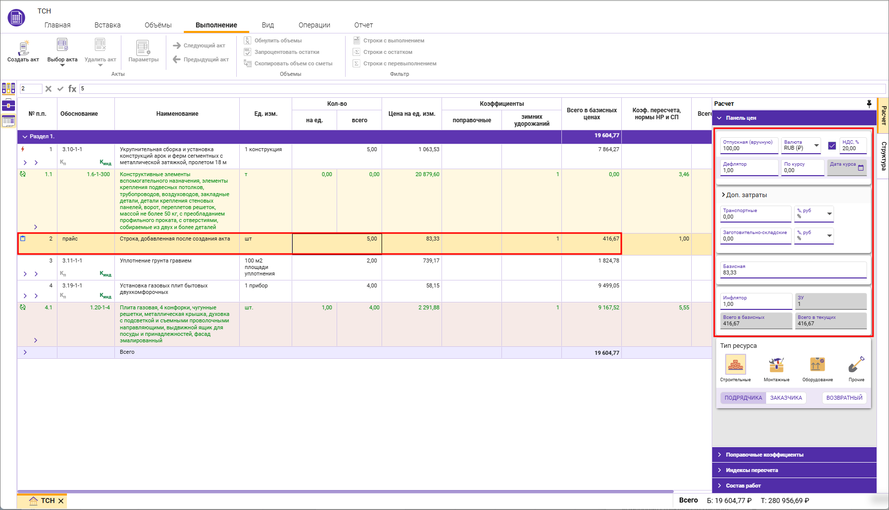

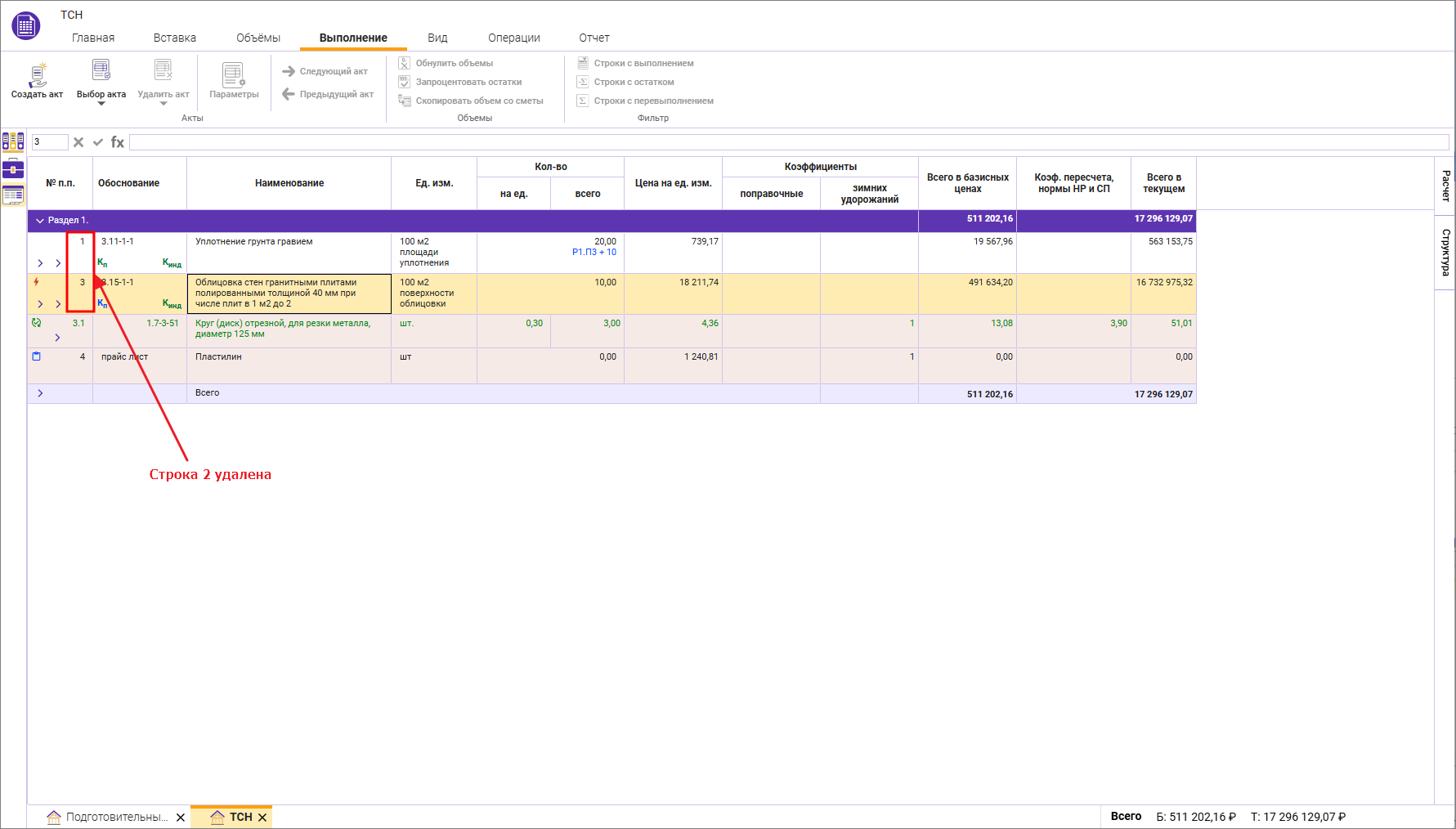

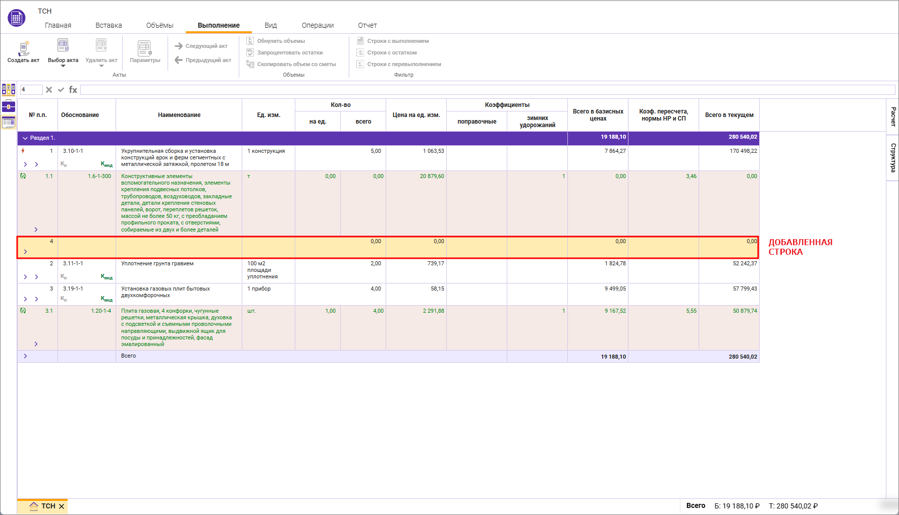

Добавление новой сметной строки

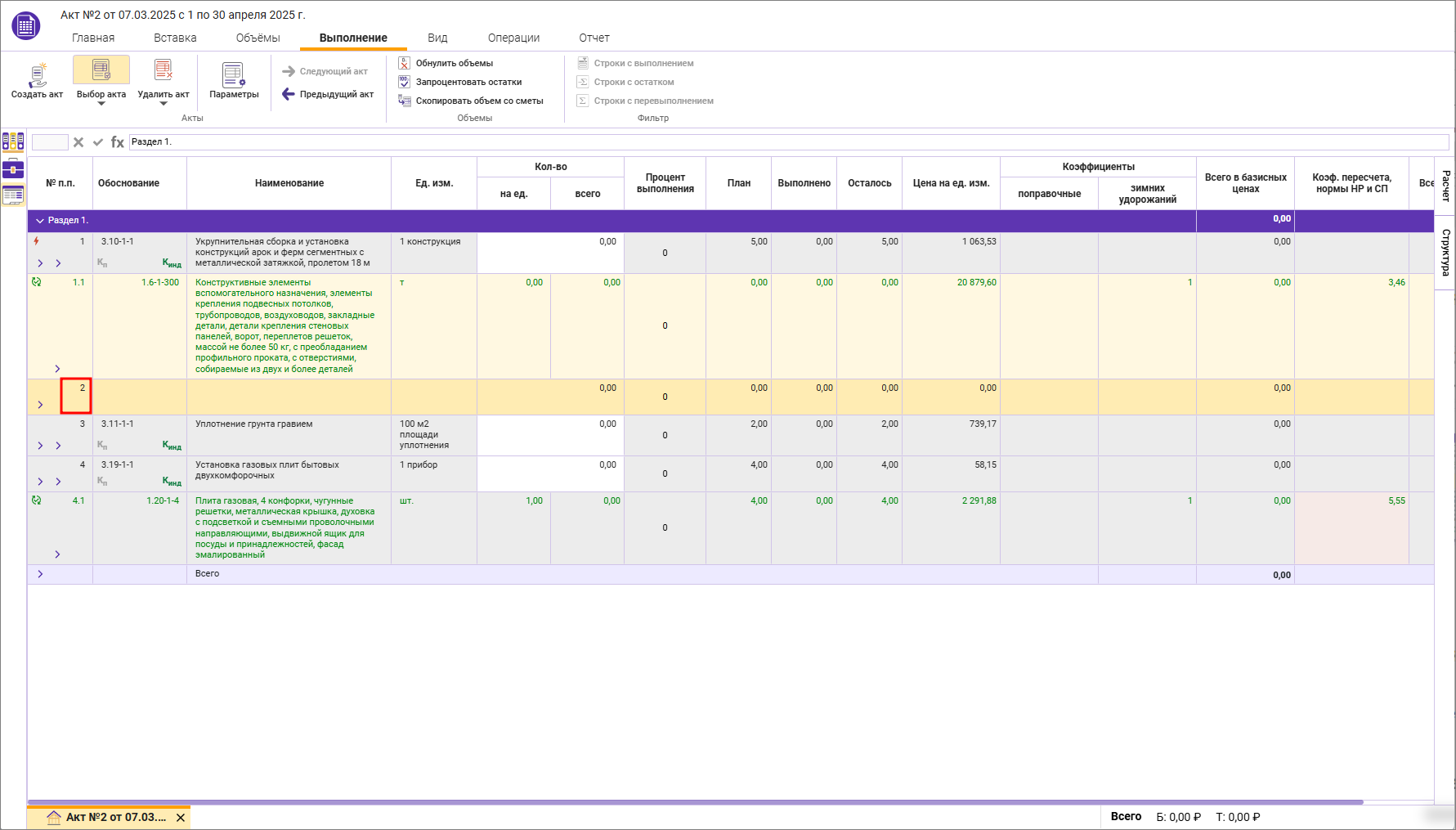

При добавлении сметной строки, строка добавляется следующей после выделенной строки, но имеет номер, следующий за последней строкой в смете
Сметный офис. Добавление новой сметной строки
Пример. В смете есть три строки, выделена первая. Новая строка добавляется после строки №1 и имеет номер №4
Строка появляется во всех созданных ранее актах
Сметный офис. Строка добавлена во всех актах
Для добавленной строки есть возможность внесения объема выполненной работы в любом из актов.
При отмене действия добавления строки – строка удаляется из всех актов.

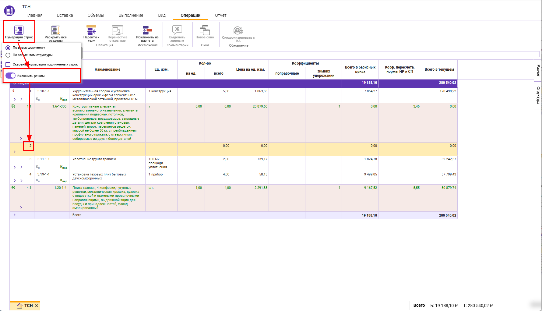

Изменение нумерации и перемещение строк
Для включения автоматической нумерации в смете необходимо включить режим на вкладке Операции - Нумерация строк
Сметный офис. Включение нумерации в смете
При изменении нумерации строк в смете изменение нумерации производится во всех актах выполненных работ
Сметный офис. Изменение нумерации в акте

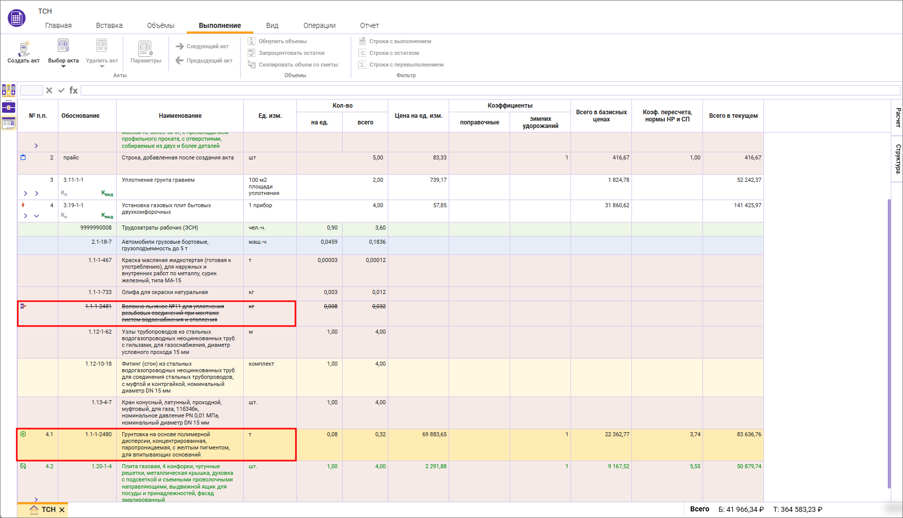

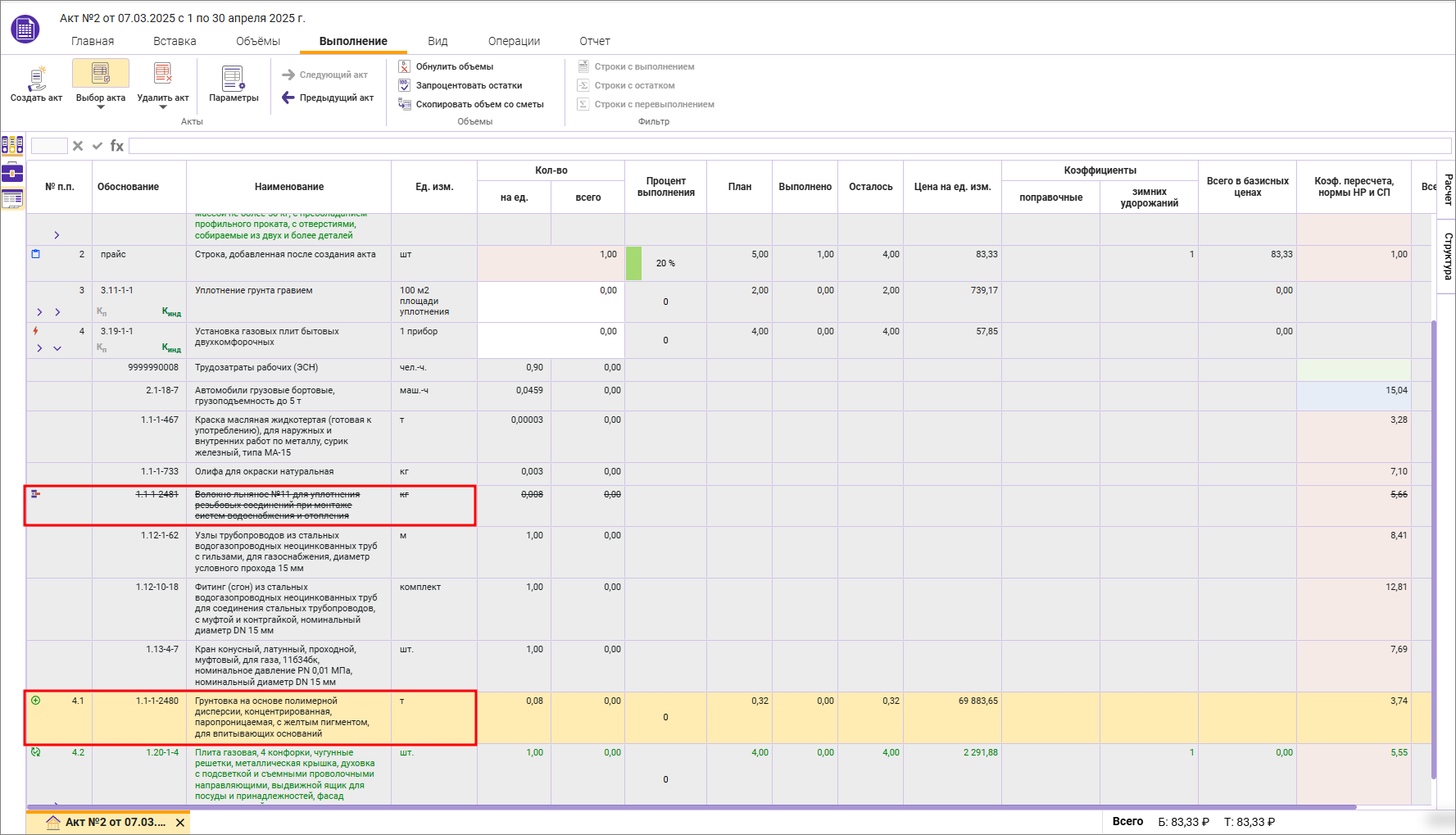

Изменение ценовых показателей строки (расценки, прайса)
Изменения в ценовых показателях сметной строки (в том числе для прайсовых позиций) распространяются во все акты
Сметный офис. Изменение ценовых показателей в смете
Сметный офис. Изменение ценовых показателей в акте
При изменении стоимостных показателей в строках, у которых уже было выполнение, производится автоматический пересчет сметы и актов.

Замена расценки (перевызов)
При замене расценки на другую расценку производится обнуление ее объема в смете и соответствующая замена расценки во всех актах с обнулением объемов выполнения во всех актах.
Пример. В смете будет произведена замена строки №1 с расценкой 3.5-1-1 и количеством 3, единицей измерения – 1 м3 свай, выполнение - 100%
Сметный офис. Первоначальное состояние акта до замены
Произведена замена обоснования на 3.8-1-1 и перевызов норматива из базы. Объем расценки был обнулен автоматически и введен вручную
Сметный офис. Замена обоснования и перевызов норматива в смете
Во всех актах произведена замена строки №1 с обнулением выполнения по строке
Сметный офис. Замена обоснования и перевызов норматива в акте
Изменение объема
Операции по изменению объема без изменения объемов выполнения и пересчета стоимости
При изменении объема в смете вручную (в том числе формулой), точности округления объема, изменение объема множителем в смете производится аналогичное изменение Планового объема во всех актах, пересчет Процента выполнения, без изменения объемов выполнения и пересчета стоимости во всех актах.
Изменение объема вводом процента выполнения с пересчетом стоимости
При изменении объема в смете с помощью применением коэффициента кратности производится аналогичное изменение в объемах выполнения, Планового объема, Выполнено, Осталось во всех актах с пересчетом стоимости во всех актах.

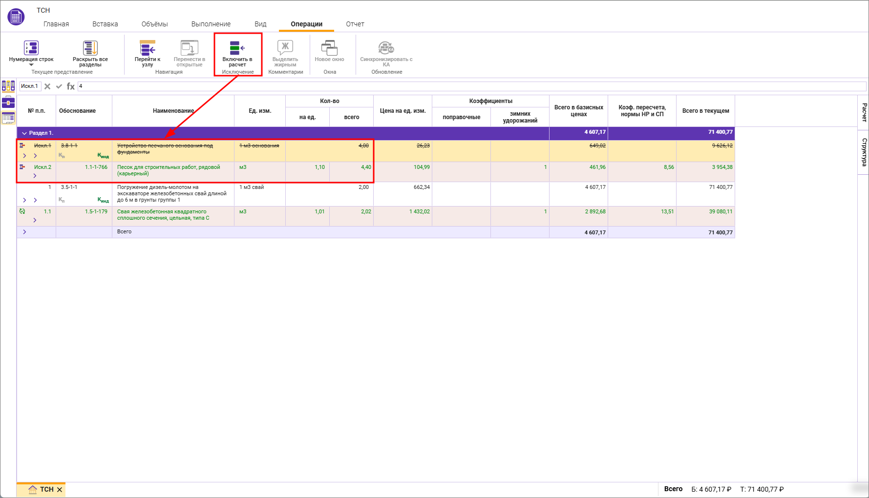

Исключение из расчета расценки или ресурса
При исключении расценки или ресурса в смете производится пересчет стоимости сметы
Сметный офис. Исключение расценки из сметы
В актах выполненных работ, строка так же получает признак исключена, выполнения по ней остаются, но выделяются оранжевым цветом и визуально отзеркалены (ячейка заполняется справа налево)
Сметный офис. Исключенная расценка в акте
При включении в расчет строки в смете, соответствующее изменение производится во всех актах.
Копирование
При копировании расценки в смете, строка появляется во всех существующих актах.
Напоминание. При установленном флажке в параметрах сметы на вкладке Выполнения Не копировать информацию о выполнении – выполнение во вставленной строке обнуляется. Если флажок не установлен – выполнение сохраняется.
Нумерация вставленной строке производится аналогично добавлению новой позиции.

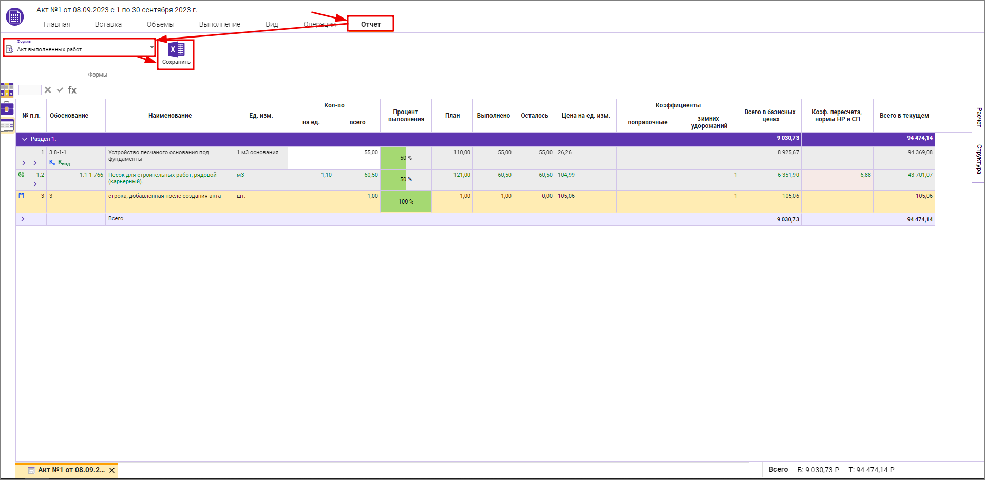

Отчетная форма
Отчетная форма формируется на вкладке Отчет для каждого (текущего) акта отдельно.
Для экспорта выберите выходную форму, нажмите кнопку Сохранить (в зависимости от настроек браузера, может быть предложено выбрать место для сохранения)
Сметный офис. Формирование отчета КС-2
Как и выходная форма локальной сметы, форма КС-2 может быть изменена в Excel с пересчетом всего документа.

Переключение между режимами сметы и акта производится кнопкой Выбор акта.
После создания акта, отключается автоматическая нумерация в смете.
Операции по изменению сметных строк в режиме акта не предусмотрены.
При создании нового акта применяются настройки, выставленные на вкладке Выполнения в параметрах сметы.
