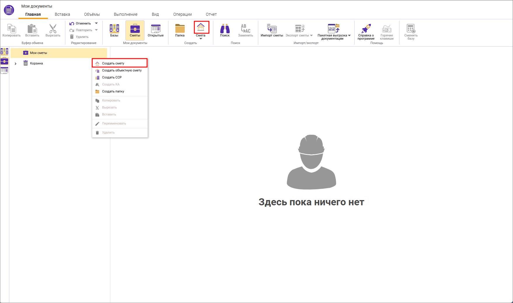

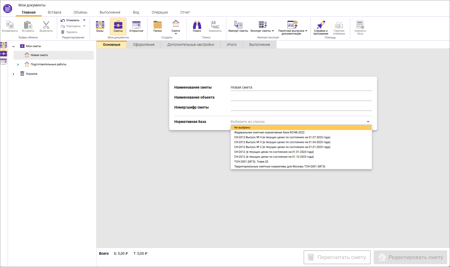

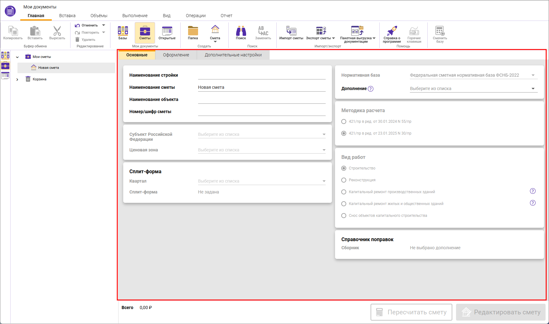

Создание сметы
В окне Мои документы на вкладке Главная нажмите Смета, либо нажмите в дереве смет правой кнопкой мыши и выберите Создать смету
Сметный офис. Создание локальной сметы
После создания новой сметы необходимо выбрать тип нормативной базы
Сметный офис. Выбор нормативной базы для локальной сметы

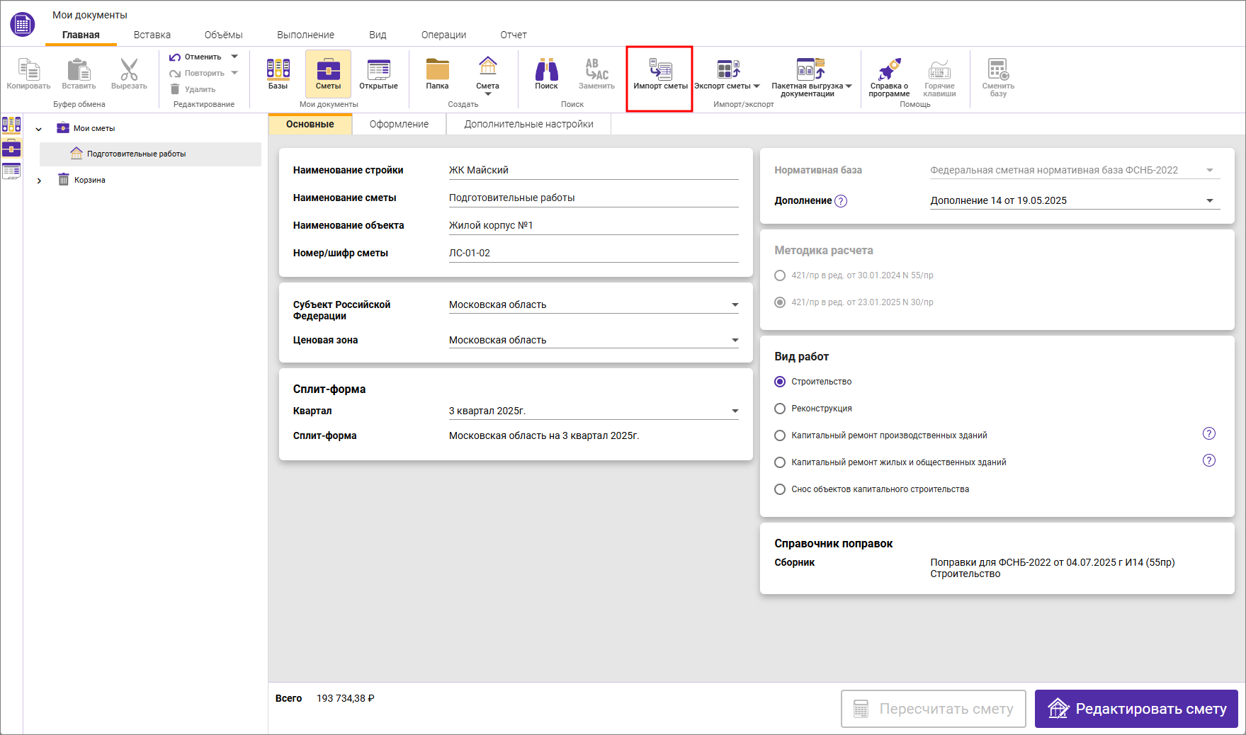

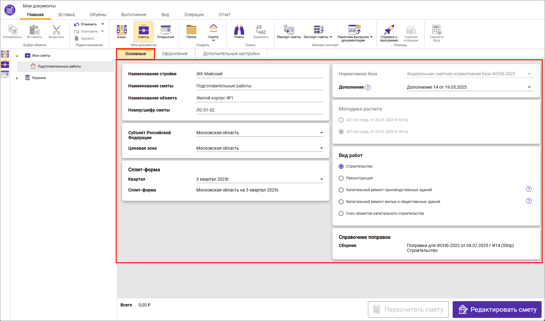

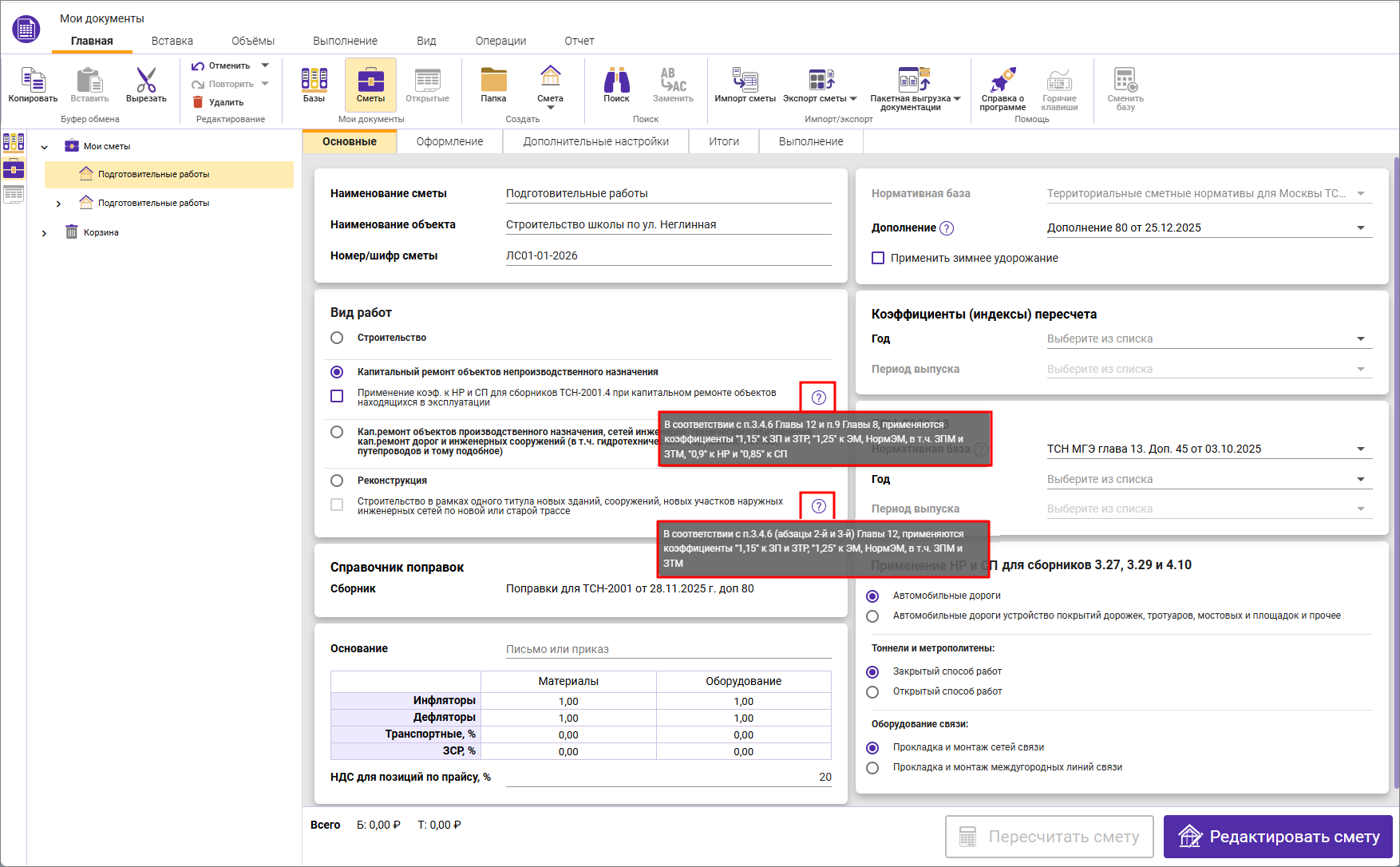

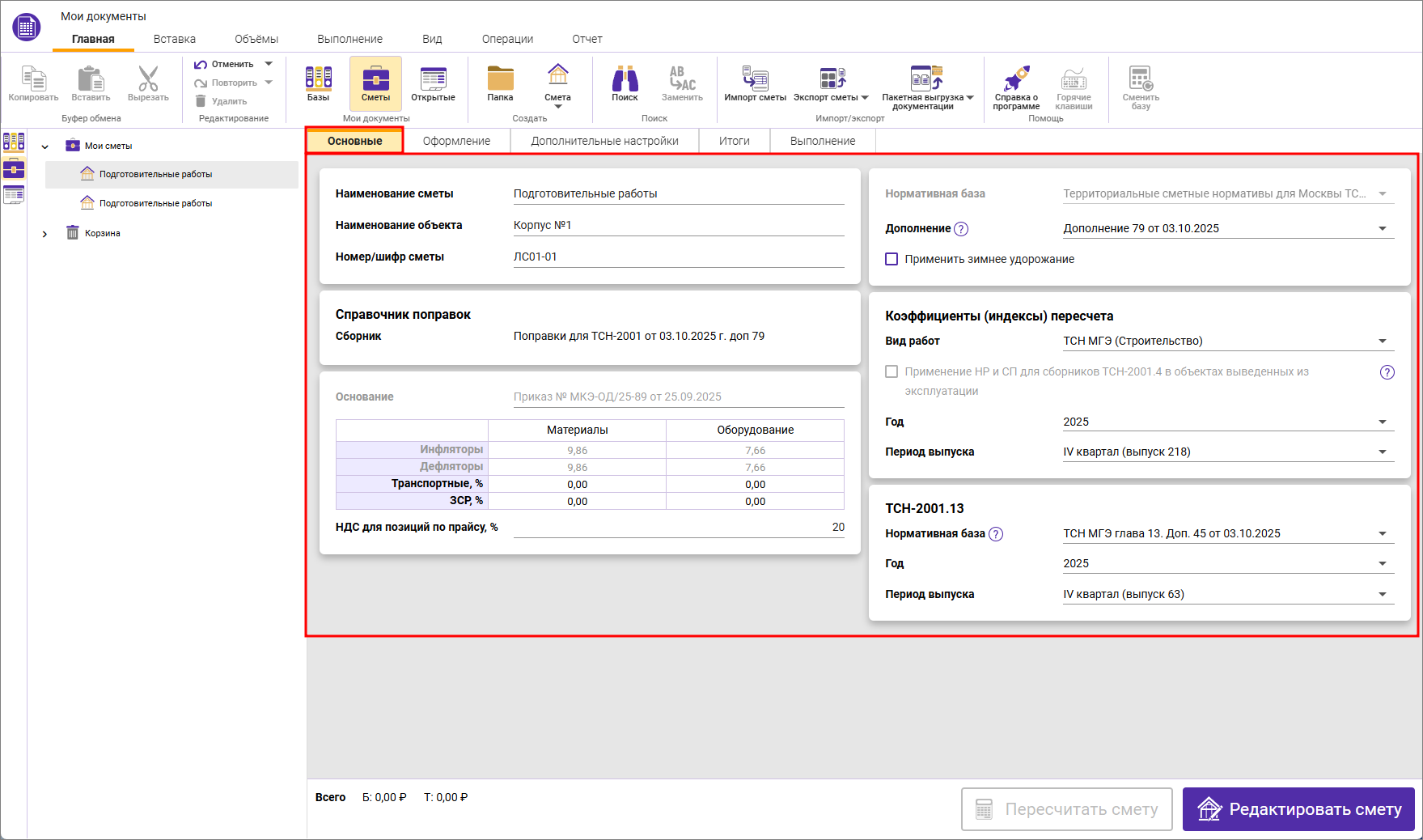

Вкладка Основные
Вид вкладки Основные
Сметный офис. Параметры сметы, вид вкладки Основные
Вкладка Основные содержит следующие данные:
  • Наименование стройки;
  • Наименование сметы;
  • Наименование объекта;
  • Номер/шифр сметы.
  • Нормативная база - отображается справочно, изменение производится после не корректного выбора отменой последнего действия Редактирование карточки сметы;
  • Дополнение - после выбора нормативной базы кнопка Редактировать смету становится активной.
Справочник поправок
  • Сборник (выбирается автоматически после выбранного Дополнения к Нормативной базе).
ТСН-2001
Сметный офис. Параметры локальной сметы, вкладка Основные ТСН-2001
  • Применять зимнее удорожание - да/нет;
  • Основание - письмо или приказ для индексов инфляторов/дефляторов для материалов и оборудования;
  • Инфляторы для материалов и оборудования;
  • Дефляторы для материалов и оборудования;
  • Транспортные, % для материалов и оборудования;
  • ЗСР, % для материалов и оборудования;
  • НДС для позиций по прайсу, % - ставка НДС. Чтобы НДС не начислялся, укажите 0%.
Коэффициенты (индексы) пересчета
  • Вид работ;
  • Применение НР и СП для сборников ТСН-2001.4 в объектах выведенных из эксплуатации - да/нет;
  • Год;
  • Период выпуска.
ТСН-2001.13
  • Нормативная база;
  • Год;
  • Период выпуска.

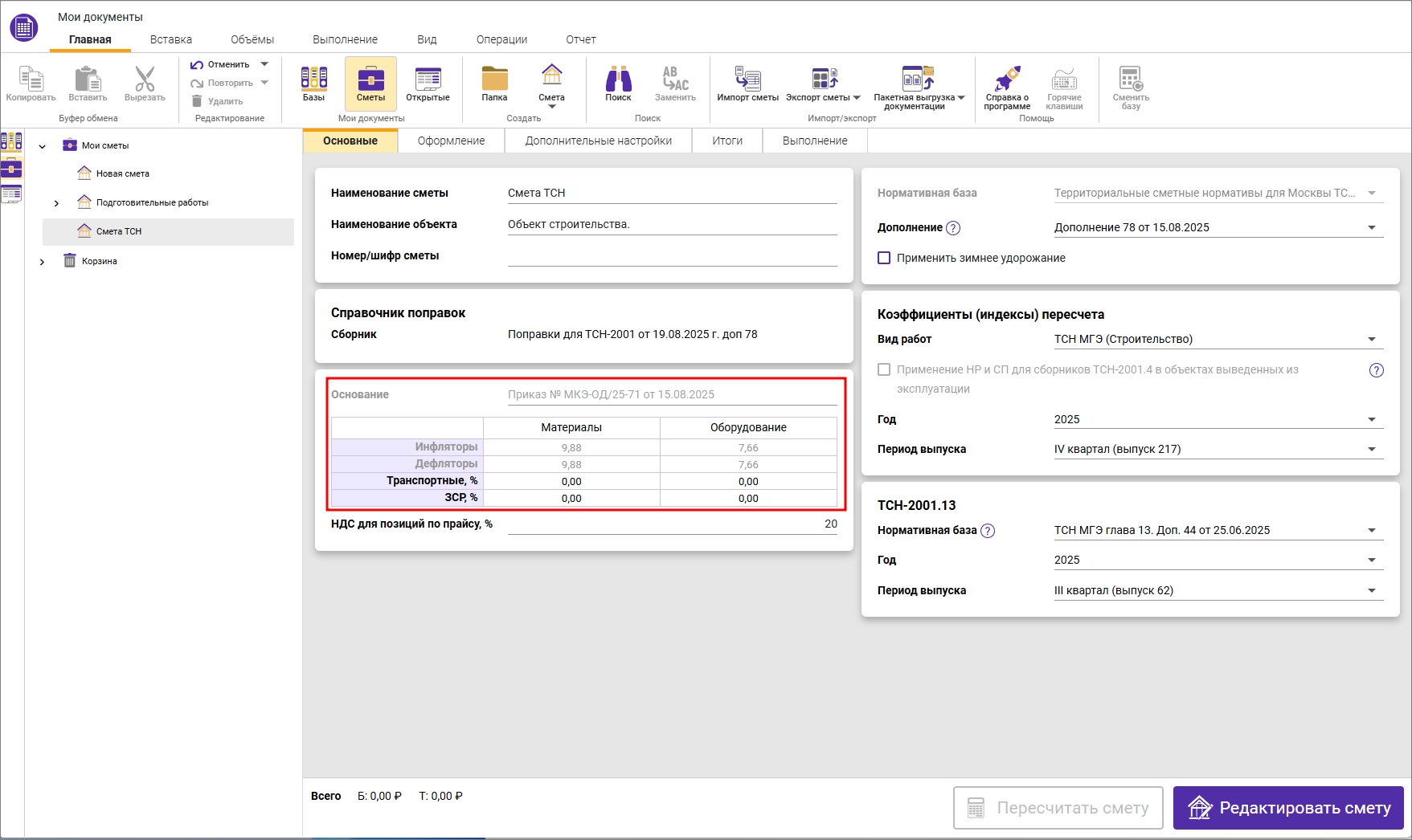

При выборе дополнения 67 и выше для базы ТСН-2001, выбор дополнения для 13 главы производится автоматически (при условии, что оно не было выбрано), с возможностью изменения вручную.
При условии, что выбрано дополнение для ТСН МГЭ глава 13, но не выбран сборник индексов к главе 13, выбор сборника индексов к нормативной базе приводит к автоматическому выбору аналогичного сборника индексов для 13 главы, с возможностью изменения вручную.
При условии, что сборник индексов к нормативной базе совпадает со сборником индексов к главе 13 (год/месяц), изменение сборника индексов к нормативной базе, приводит к изменению сборника индексов к главе 13.
При выборе актуального дополнения и назначения сборника индексов - инфляторы/дефляторы для материалов и оборудования, а также основание для их применения, заполняются автоматически в соответствии с приказом к назначенному сборнику индексов
Сметный офис. Заполнение основания для индексов инфляторов/дефляторов в ТСН-2001
В случае автоматического заполнения инфляторов и дефляторов, они не подлежат корректировке в карточке. Внести изменения возможно в открытой смете через панель цен.

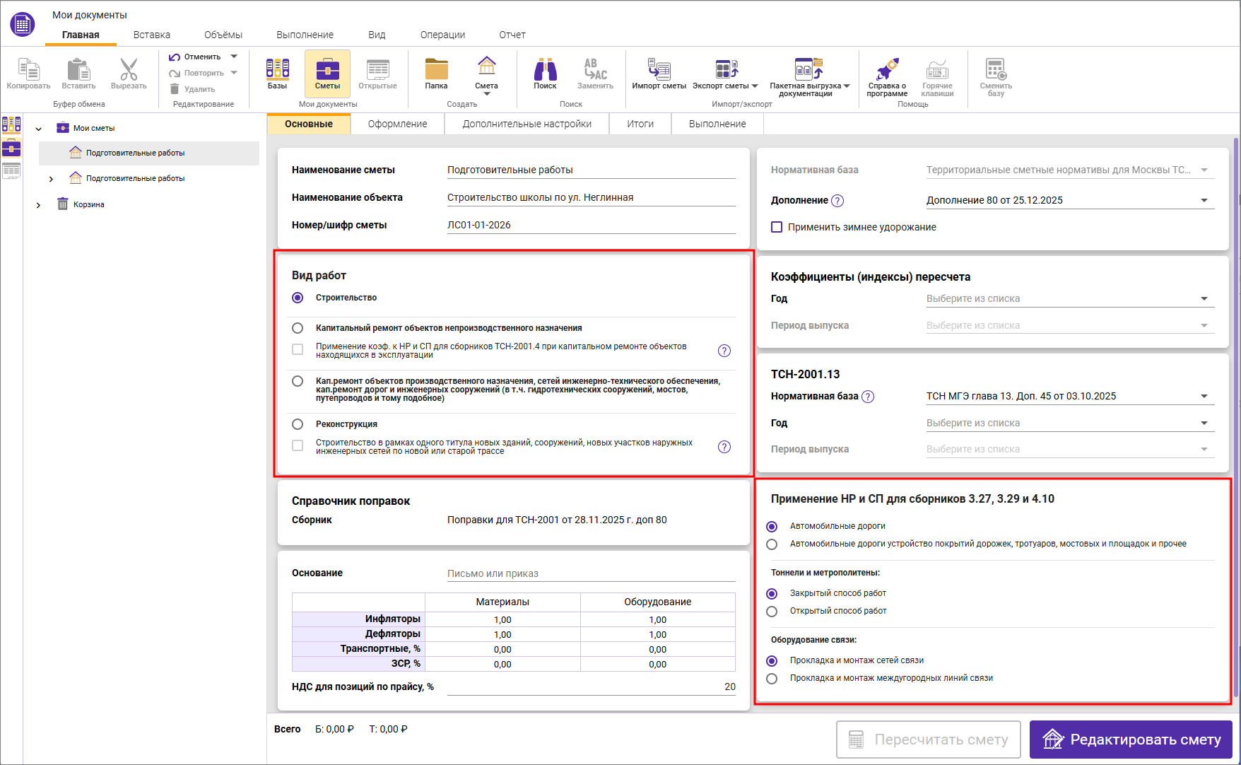

Для корректного расчета смет в секции Вид работ необходимо выбрать нужный вид работ. При наведении на знак вопроса будет отображена подсказка о применяемых коэффициентах
Сметный офис. Параметры локальной сметы, вкладка Основные ТСН-2001 с дополнения 80, секция вид работ
При использовании в локальной смете нормативов из сборников: ТСН-2001.3-27 Автомобильные дороги, ТСН-2001.3-29 Тоннели и метрополитены, ТСН-2001.4-10 Оборудование связи, выберите в секции Применение НР и СП для сборников 3.27, 3.29 и 4.10 соответствующие параметры.
ФСНБ-2022
Сметный офис. Параметры локальной сметы, вкладка Основные ФСНБ-2022
Регион
  • Субъект Российской Федерации (выбирается из списка после выбора Дополнения к Нормативной базе);
  • Ценовая зона - выбирается из списка после выбора субъекта Российской Федерации.
Сплит-форма
  • Квартал - выбирается из списка после выбора ценовой зоны;
  • Сплит-форма - заполняется автоматически после выбора квартала.
Вид работ (выбирается из списка)
  • Строительство;
  • Реконструкция;
  • Капитальный ремонт производственных зданий;
  • Капитальный ремонт жилых и общественных зданий;
  • Снос объектов капитального строительства.
Методика расчета - справочная информация о том, по какой методике будет произведен расчет сметы.

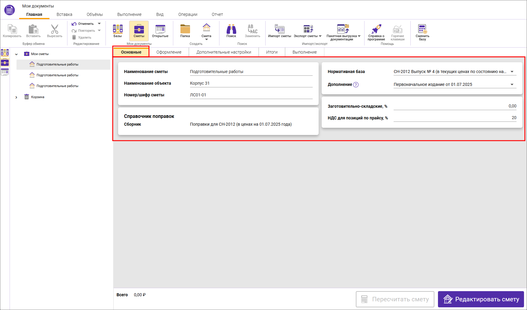

СН-2012
Заготовительно-складские и НДС для позиций по прайсу - значение вносится вручную.
Сметный офис. Параметры локальной сметы, вкладка Основные СН-2012

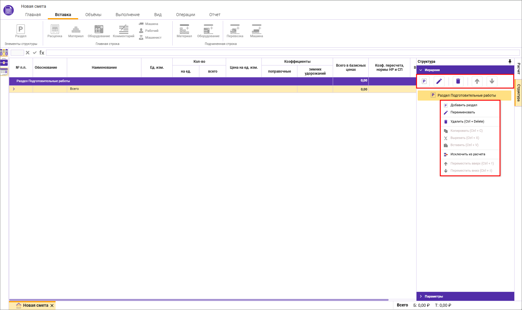

Структура сметы

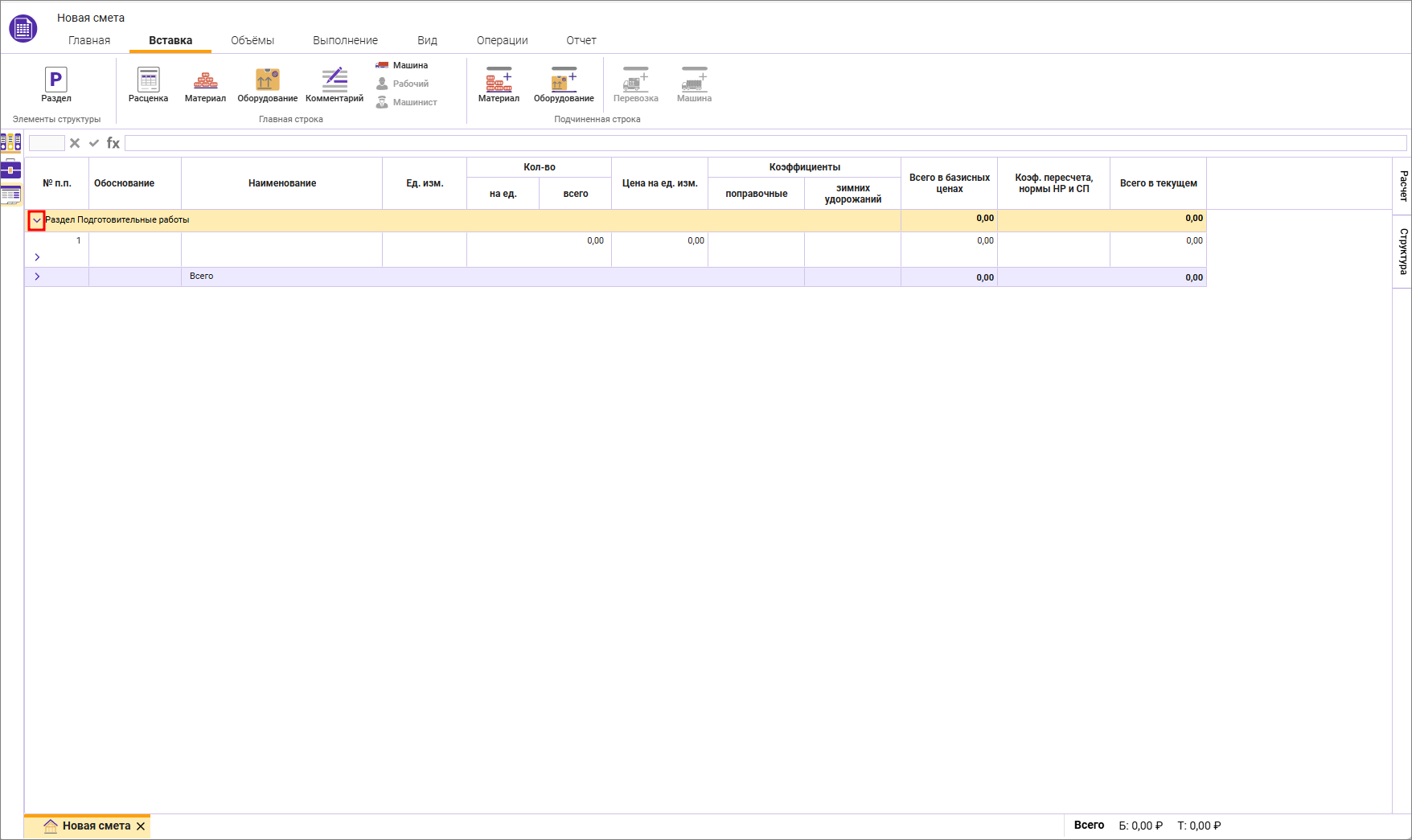

Добавление и удаление разделов
Новая смета по умолчанию создается с одним разделом. Раздел имеет наименование "Раздел 1". При необходимости его можно переименовать. Для этого начните вводить текст в строке
Сметный офис. Изменение наименования раздела в локальной смете
Для добавления разделов перейдите на вкладку Вставка и нажмите Раздел
Сметный офис. Добавление нового раздела в локальной смете
В панели Структура отображается структура документа и есть возможность добавления, переименования, удаления, исключения из расчета, перемещения, копирования, вырезания, вставки Разделов с помощью панели инструментов или контекстного меню
Сметный офис. Локальная смета, панель Иерархия
Раздел можно свернуть или раскрыть, для этого нажмите по названию раздела два раза левой кнопкой мыши, либо нажав на стрелку у названия раздела
Сметный офис. Локальная смета, раскрыть/свернуть разделы

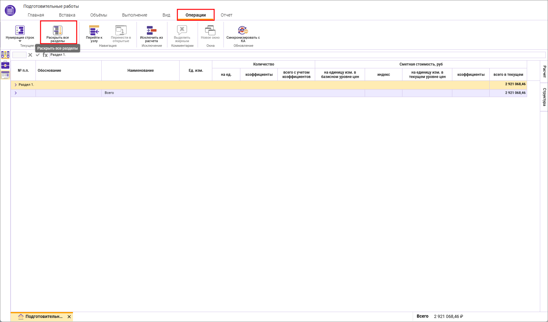

Для того, чтобы раскрыть все разделы сразу, на вкладке Операции нажмите Раскрыть все
Сметный офис. Локальная смета, раскрыть все разделы

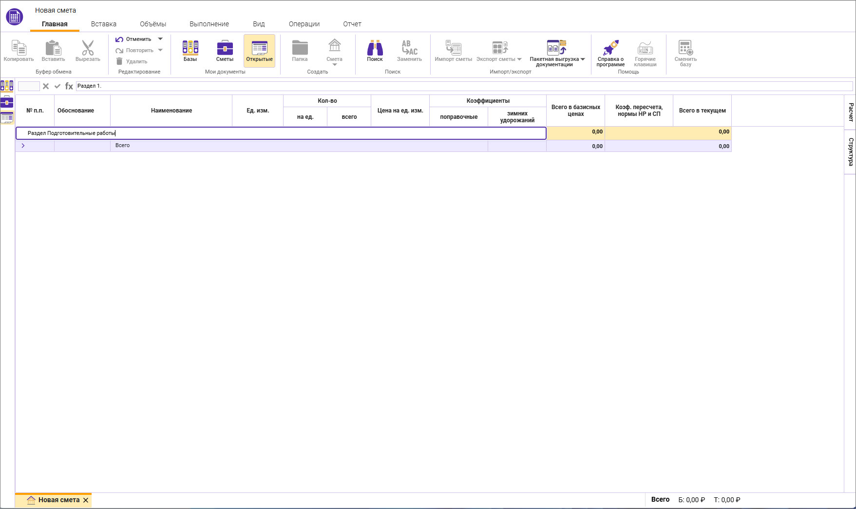

Переименование раздела
Для изменения названия раздела нажмите на названии раздела в смете и вносите изменения. Также перейти в режим редактирования наименования раздела можно нажатием клавиши <F2>.

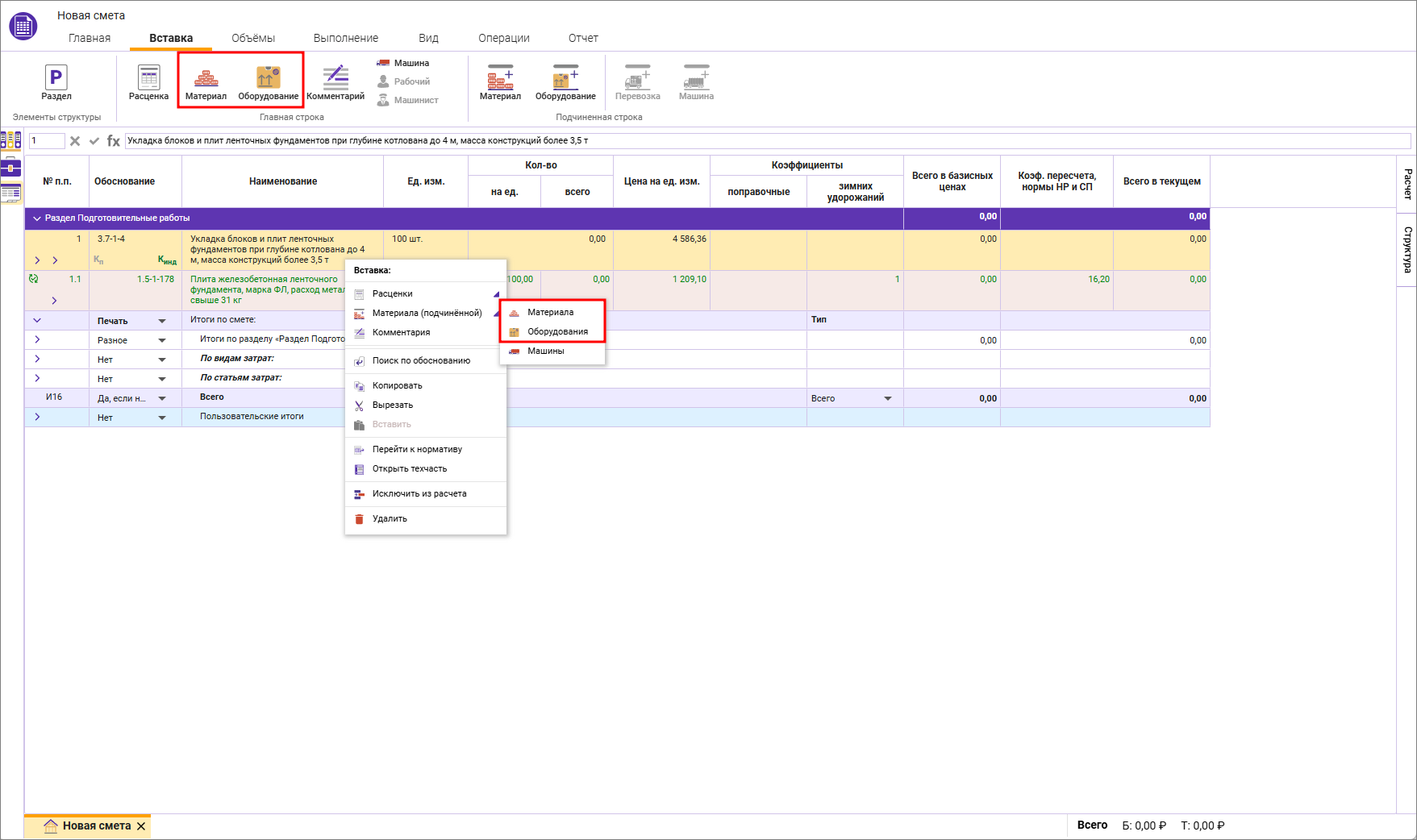

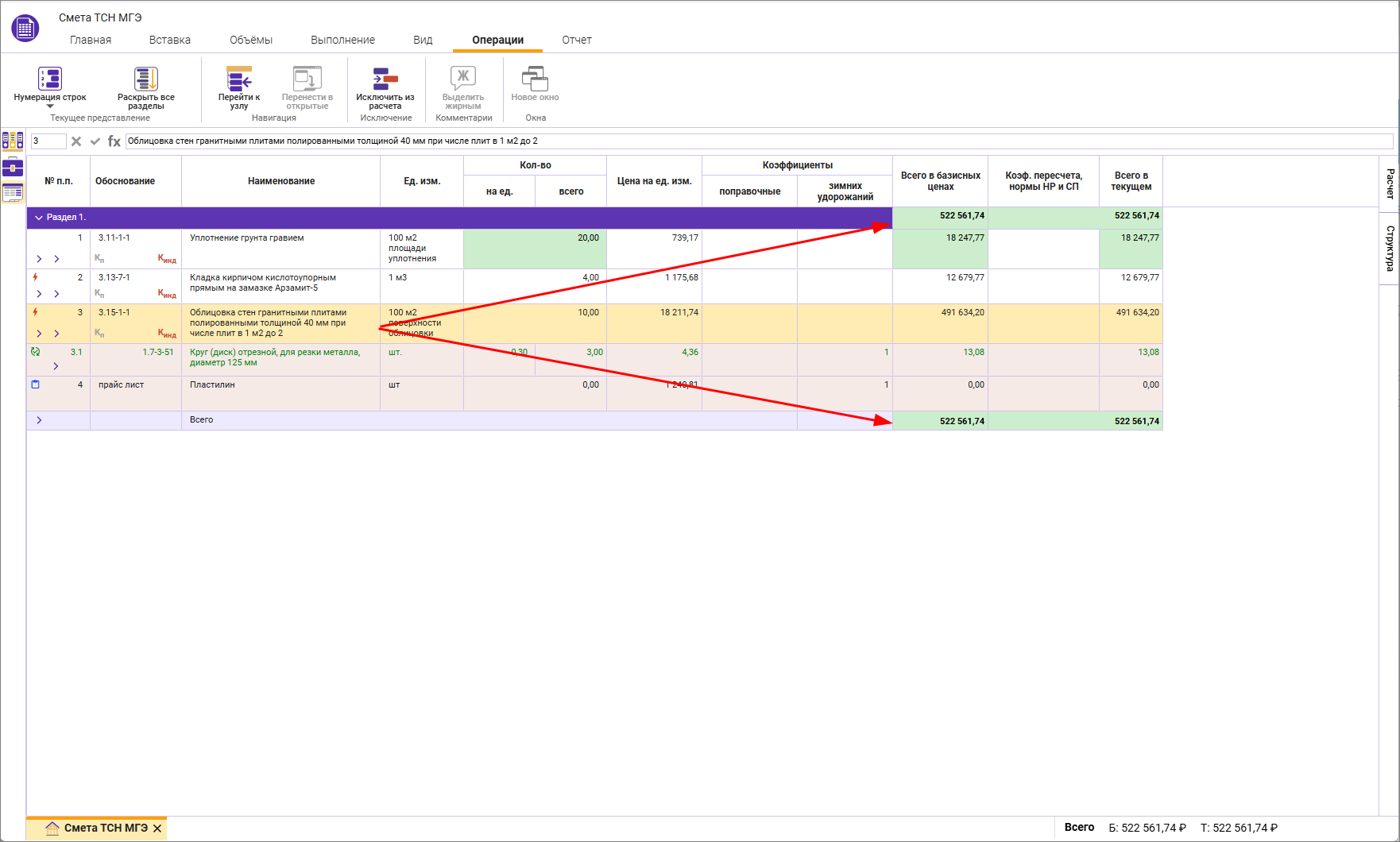

Добавление новой строки
Для добавления новой строки перейдите на вкладку Вставка на панели инструментов в секции Главная строка и, в соответствии с нужным типом строки, нажмите Расценка, Материал, Оборудование, Комментарий, Машина или в контекстном меню выберите необходимый пункт
Сметный офис. Добавление новой строки в локальную смету
Если в дальнейшем сметная строка будет вызвана из нормативной базы, то она поменяет свой тип на соответствующий в базе.

Вручную (ТСН-2001)
Для добавления новой строки перейдите на вкладку Вставка и нажмите в секции Главная строка на панели инструментов Материал или Оборудование или через контекстное меню
Сметный офис. Добавление строки материала и оборудования в смету
Внесите наименование. Выбрать единицу измерения можно из списка используемых единиц измерения нормативной базы, указанной в карточке сметы. Для этого начните вводить наименование в ячейке Ед.изм.
Сметный офис. Заполнение строки материала в смете

Подчиненные строки
Добавление подчиненной строки производится нажатием на панели инструментов в секции Подчиненная строка - Материал, Машина, Оборудование, либо через аналогичные пункты в контекстном меню
Сметный офис. Добавление подчиненной строки в локальной смете
Добавленный ресурс имеет признак Ресурс добавлен.
Удаление ресурса из расценки производится нажатием на панели инструментов Удалить или через контекстное меню
Сметный офис. Удаление ресурса из расценки в локальной смете
После удаления, ресурс становится подчиненным и получает признак Ресурс удален, строка получает признак Строка изменена вручную
Сметный офис. Индикация удаленного ресурса в локальной смете

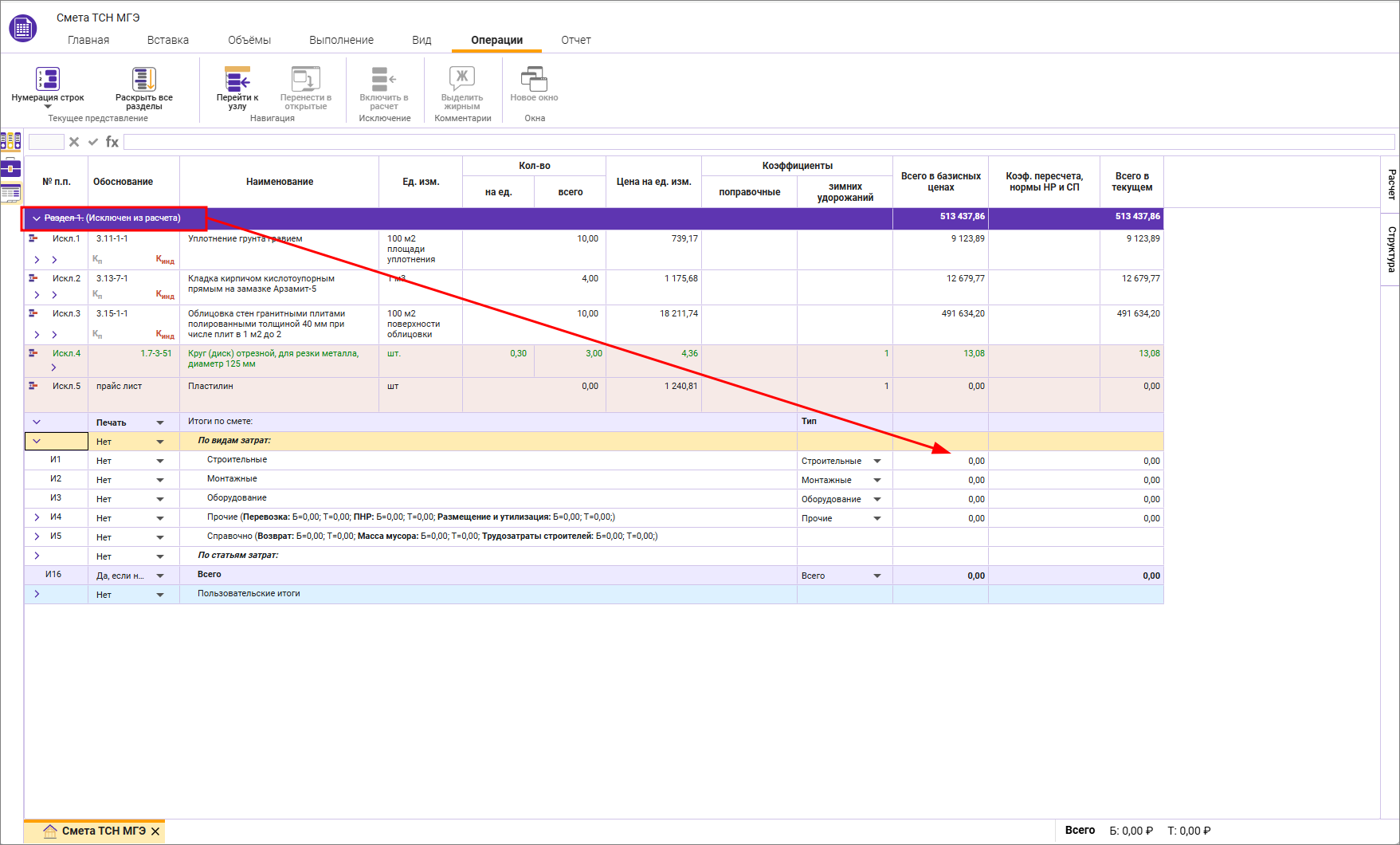

Исключить из расчета
Операция Исключить из расчета доступна для раздела, сметной строки, подчиненной строки, группы строк.
Произвести исключение можно на вкладке Операции или из контекстного меню
Сметный офис. Исключение строки из расчета в локальной смете
После исключения строки/раздела из расчета, итоги по смете пересчитываются
Сметный офис. Пересчет итогов локальной сметы при исключении строки из расчета
Исключенные строки имеют собственную нумерацию (которая участвует в аргументах формул на объем)
Сметный офис. Индикация исключенных из расчета строк в локальной смете
Объемы исключенных строк могут участвовать в формулах объемов других строк, но не участвуют в расчете (считаются 0)
Сметный офис. Объемы исключенных строк в локальной смете
Исключенные строки можно редактировать, стоимостные показатели по строке рассчитываются, но не влияют на итог по смете
Сметный офис. Изменение исключенной строки в локальной смете
Включение строк/разделов в расчет производится на вкладке Операции или из контекстного меню
Сметный офис. Включение строки в расчет в локальной смете
После включения строки/раздела в расчет, итоги по смете пересчитаются автоматически
Сметный офис. Пересчет итогов локальной сметы после включения исключенной строки
Исключенный раздел отсутствует в итогах по смете
Сметный офис. Отображение исключенного раздела в локальной смете
Исключенные строки/разделы не выводятся на печать.

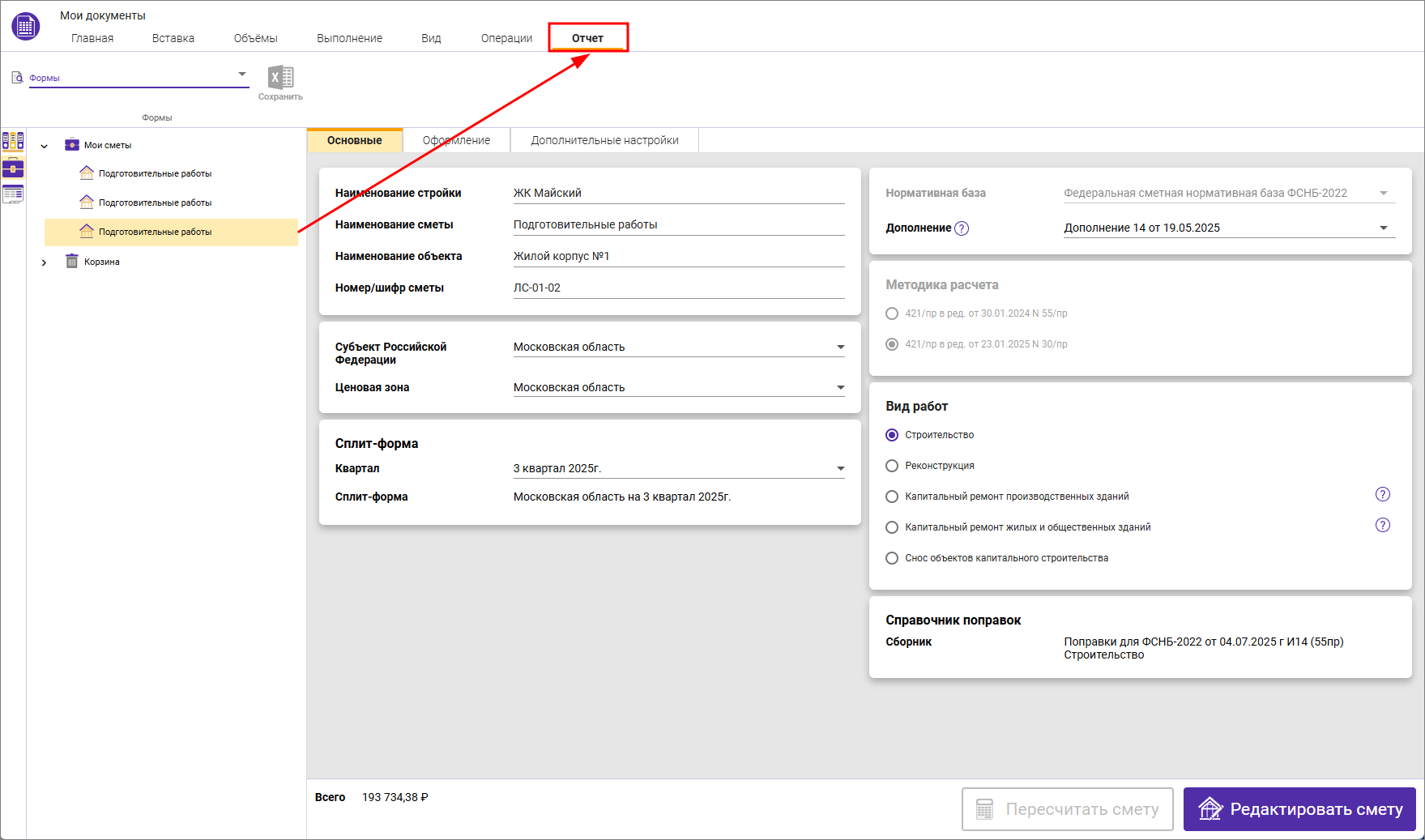

Создание отчетных документов (Экспорт в Excel)
Вывод отчетной формы доступен в открытой смете или в структуре Мои сметы.
Для вывода готовой сметы на печать необходимо переключиться в открытой локальной смете на вкладку Отчет
Сметный офис. Вкладка Отчет в локальной смете
Или из окна Мои документы, выделите Локальную смету и перейдите на вкладку Отчет
Сметный офис. Вкладка Отчет в окне Мои Документы
Выберите одну или несколько форм для печати
Сметный офис. Выбор отчетной формы
Для экспорта нажмите Сохранить и выберете место для сохранения.
Для базы ТСН-2001. Выходные формы соответствуют Общим указаниям по применению ТСН-2001 (ТСН-2001.12) - Приложение 4. Формы сметной документации и ведомостей ресурсов.
Для базы СН-2012. Выходная форма соответствуют Общим положениям по применению стоимостных нормативов по содержанию и эксплуатации зданий и сооружений городского хозяйства (СН-2012) - Приложение 2.
Для базы ФСНБ-2022. Выходная форма соответствует Приложению 3 к Методике определения сметной стоимости строительства, реконструкции, капитального ремонта, сноса объектов капитального строительства, работ по сохранению объектов культурного наследия (памятников истории и культуры) народов Российской Федерации на территории Российской Федерации (далее Методика определения сметной стоимости строительства), утвержденной Приказом Минстроя России от 4 августа 2020 г. №421/пр.
Обратите внимание.
  1. При выводе на печать формулы в объемах сохраняются
Сметный офис. Выходная форма с формулами в объемах
  1. Зависимость количества сметной строки от объема другой сметной строки сохраняется.
  2. В базе ТСН-2001, начиная с дополнения 67, Всего по позиции - строка, не предусмотренная Методикой, но полезна и информативна для расценок 4 главы, поэтому на печать она выводится как сгруппированная строка - раскрыть ее можно как для отдельной строки, так и для всей сметы

Импорт сметы из АРПС
Запуск режима импорта в формат АРПС производится в окне Мои документы на вкладке Главная на панели инструментов нажатием Импорт смет
Сметный офис. Импорт смет на вкладке Главная в окне Мои документы

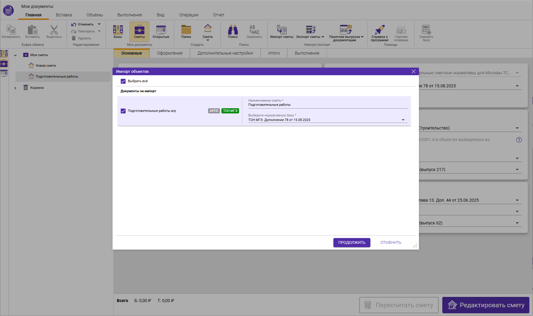

При импорте файлов формата АРПС в Сметный офис необходимо выбрать файл, а далее нормативную базу и указать наименование сметы
Сметный офис. Выбор файла и нормативной базы при импорте сметы
В процессе импорта во время обработки файла можно работать с другой сметой - операция идет в фоновом режиме
Сметный офис. Уведомление о процессе импорта
После окончания импорта появится информация Импорт завершен и Импорт завершен успешно .
В открытой смете запуск Импорта не предусмотрен
Сметный офис. Не активная кнопка импорта

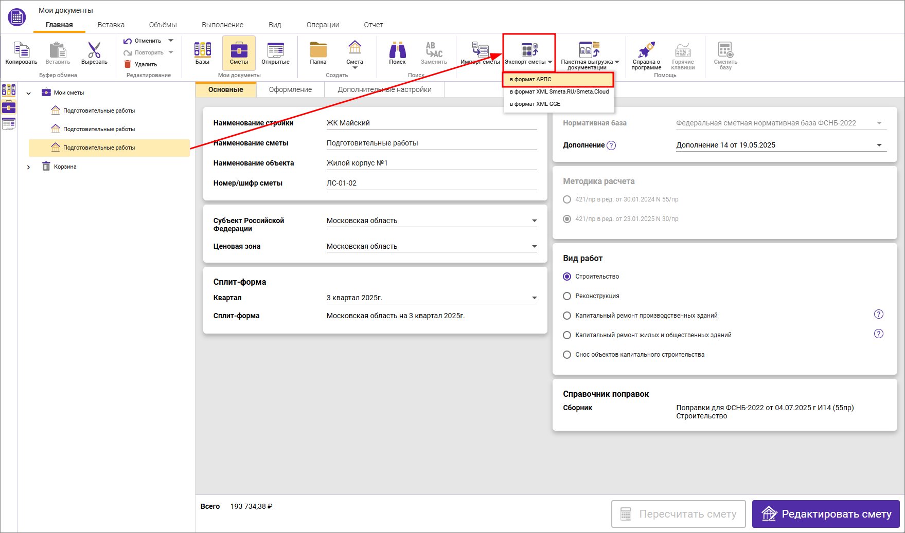

Экспорт сметы в АРПС
Экспорт можно произвести из открытой сметы и из окна Мои документы
Сметный офис. Экспорт сметы в АРПС из окна Мои документы
Когда экспорт завершится, будут выведены соответствующие уведомления. Файл сметы будет сгенерирован и сохранен на ваше устройство.
Экспортированный файл формата АРПС можно передать в любой программный комплекс поддерживающий импорт из АРПС 1.10.

При импорте файлов XML в Сметный офис необходимо выбрать файл, а далее нормативную базу и указать наименование сметы
Сметный офис. Импорт файла из XML, выбор сметы и нормативной базы
Сметный офис. Импорт сметы в фоновом режиме
Сметный офис. Уведомления об успешном импорте сметы
