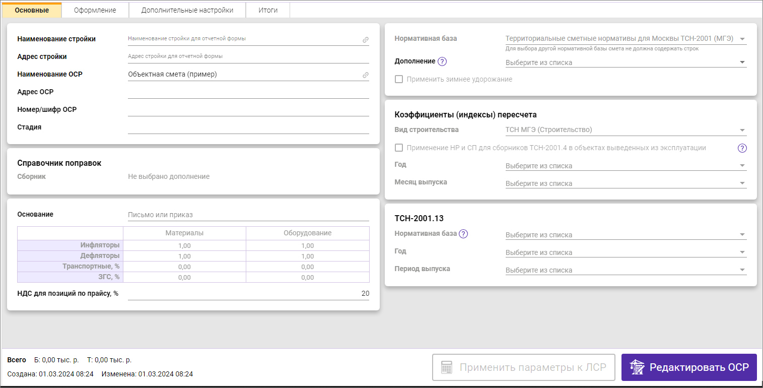

Создание Объектной сметы
Создание Объектной сметы предусмотрено только для смет, рассчитанных по нормативной базе ТСН-2001
Объектная смета

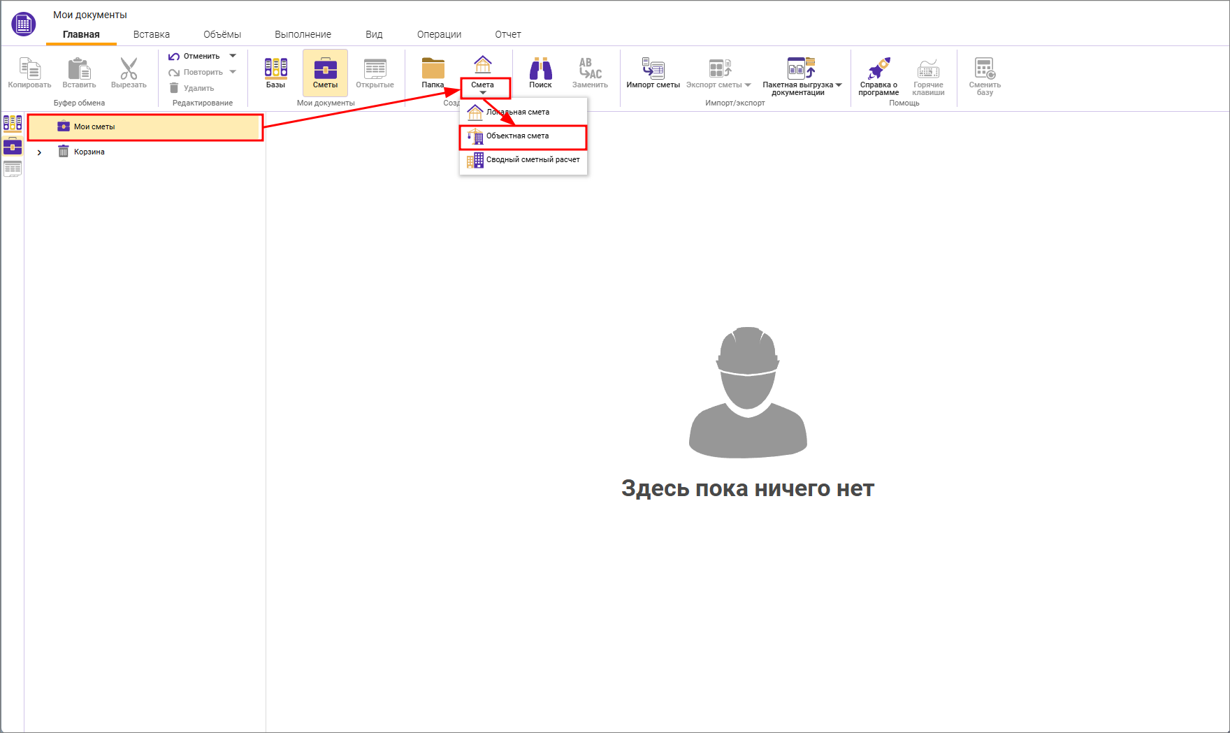

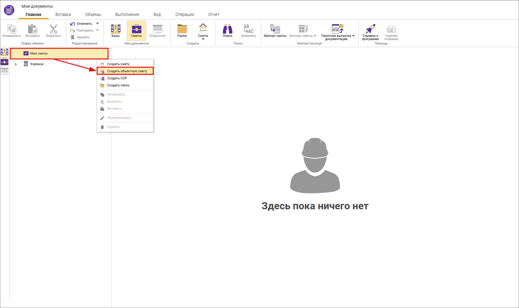

Для создания Объектной сметы нажмите на выпадающее меню кнопки Смета на панели инструментов
Объектная смета
Или выберите пункт в контекстном меню
Объектная смета

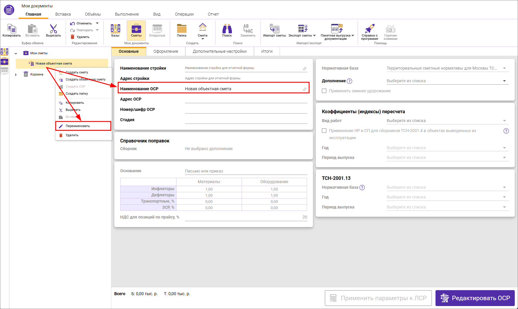

Изменение наименования Объектной сметы возможно из Параметров (вкладка Основные) или из контекстного меню
Объектная смета

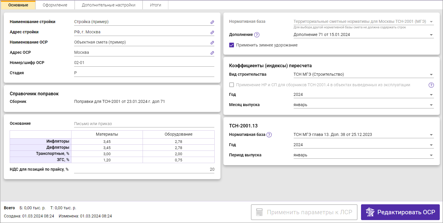

Вкладка Основные
Вид вкладки Основные
Объектная смета
Секция наименований, адресов, номера и стадии:
  • Наименование стройки;
  • Адрес стройки;
  • Наименование ОСР;
  • Адрес ОСР;
  • Номер/шифр ОСР;
  • Стадия.
В отчет (и на вкладку Оформление) выводится поле Наименование ОСР, для добавления информации из полей Наименование стройки, Адрес стройки, Адрес ОСР отметьте их

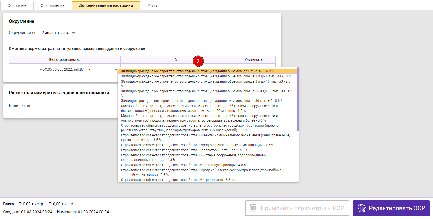

На вкладке содержатся Настройки округления, добавление затрат на титульные временные здания и сооружения и Расчетный измеритель единичной стоимости.
По умолчанию, настройки округления выставляются в соответствии с методическими указаниями. Для ТСН-2001: Глава 12 - Общие указания по применению ТСН-2001, п.3.3.5:
В объектных сметных расчетах (объектных сметах) итоговые цифры из локальных сметных расчетов (локальных смет) показывают в тысячах рублей (в базисном или текущем уровне цен) с округлением до двух знаков после запятой.
Для изменения выберите соответствующий пункт в выпадающем списке
Объектная смета
Начисление средств на титульные временные здания и сооружения по сметным нормам, выраженных в процентах и приведенным в Методике определения затрат на временные здания и сооружения для города Москвы (МОС.05.05-006.2022), производится последовательно выбором Вида строительства и Типа строительства (%)
Объектная смета
Объектная смета
После выбора сформируется шифр и переключатель Учитывать автоматически переведется во включенное положение
Объектная смета

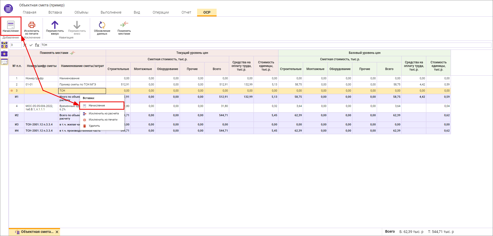

Начисление
Добавление начисления производится кнопкой Начисление или из контекстного меню
Объектная смета
Начисление может быть добавлено в любое место ОСР, за исключением строки "в т.ч. жилая часть".
То есть между строками "в т.ч. жилая часть" и "в т.ч. производственная часть" не предусмотрена вставка строк.
В случае, если строка начисления добавлена после строки "Всего по объектному сметному расчету", то она не учитывается в расчете.
Обратите внимание. Для строк-начислений Номер/шифр сметы и Наименование сметы/затрат задаются для каждого уровня цен отдельно. В случае, если значения в Текущем уровне цен не изменялись, то изменение значений в Базовом уровне цен распространится на Текущий уровень цен.

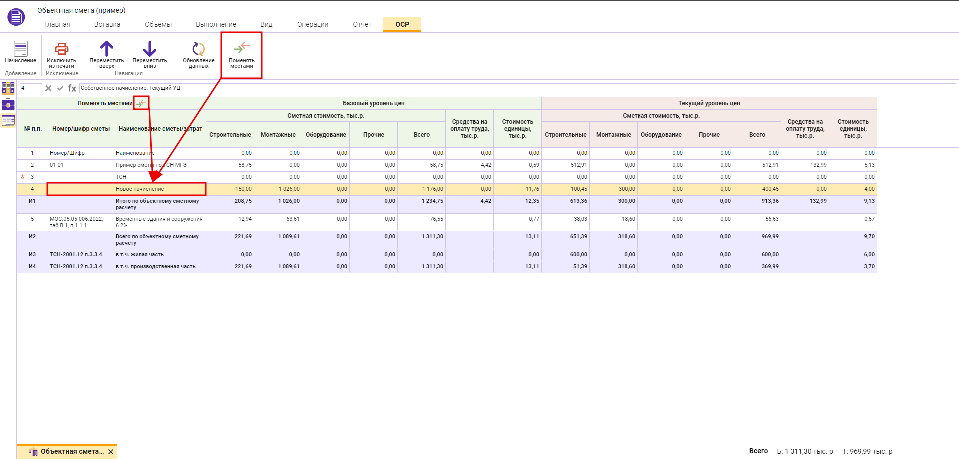

Для начислений и смет Номер/шифр сметы и Наименование сметы/затрат задаются для каждого уровня цен отдельно. В случае, если значения в Текущем уровне цен не изменялись, то изменение значений в Базовом уровне цен распространится на Текущий уровень цен.
Для изменения Номера/шифра сметы и/или Наименования сметы/затрат в другом уровне цен отдельно от выбранного, необходимо Поменять местами уровни цен (колонки станут цвета выбранного уровня цен) и отредактировать необходимую информацию
Объектная смета
В Базовом уровне цен Номер/шифр сметы и Наименование остались прежними
Объектная смета
При изменении их, данные другого уровня цен не будут изменены.

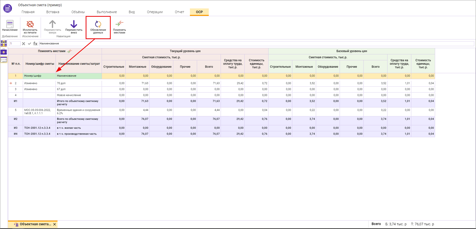

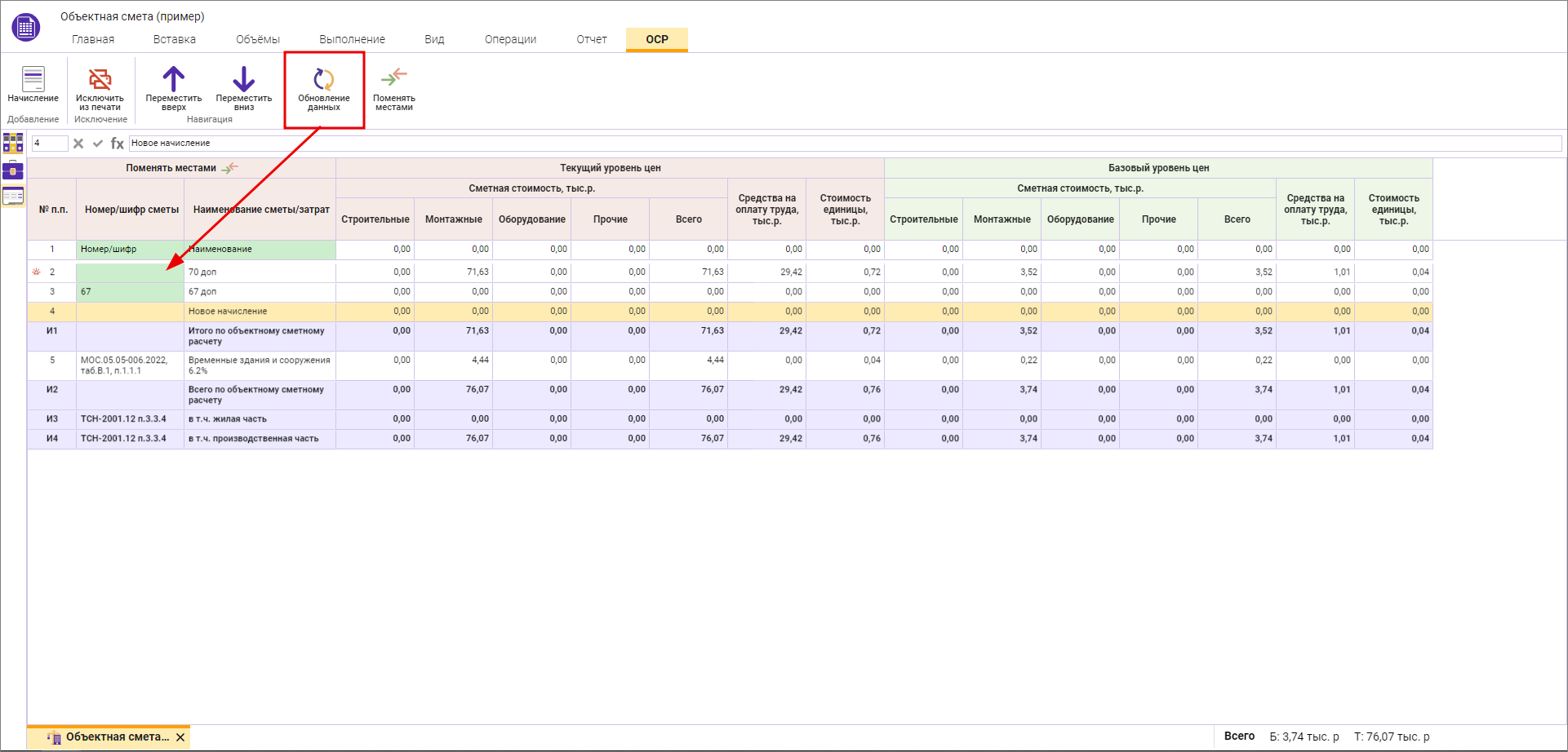

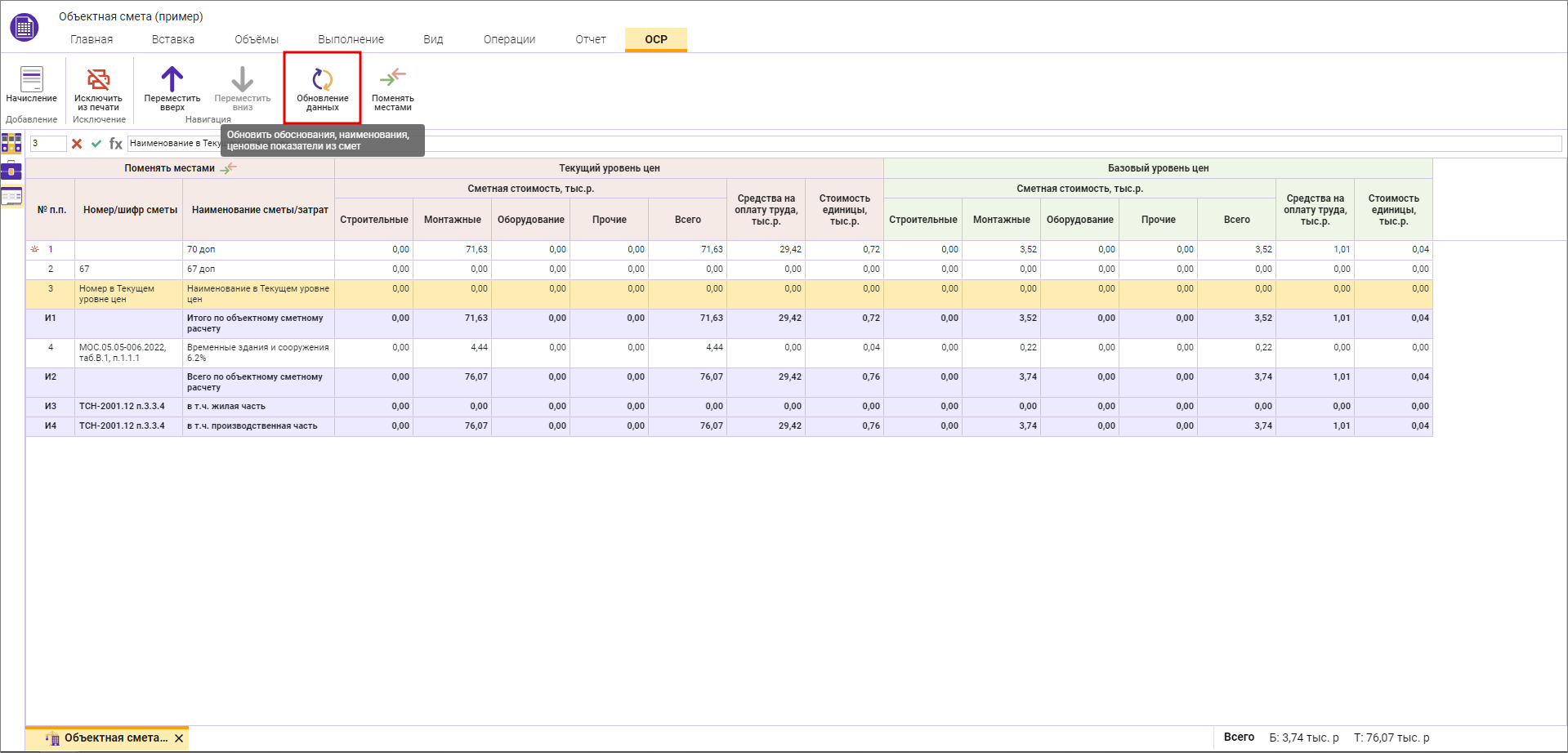

Обновление данных
После открытия ОСР, изменение исходных данных (локальных смет) не изменяет данные в Объектной смете. Для применения изменений (или приведения их к исходным данным) необходимо нажать кнопку Обновление данных
Объектная смета
В случае, если выбрана (выделена) одна (или несколько) строка локальной сметы, то обновление произведется только для нее
Объектная смета
Если не выбрано ни одной строки строки локальной сметы (например, выделена строка Начисления), то обновление будет произведено для всех строк смет, входящих в ОСР
Объектная смета

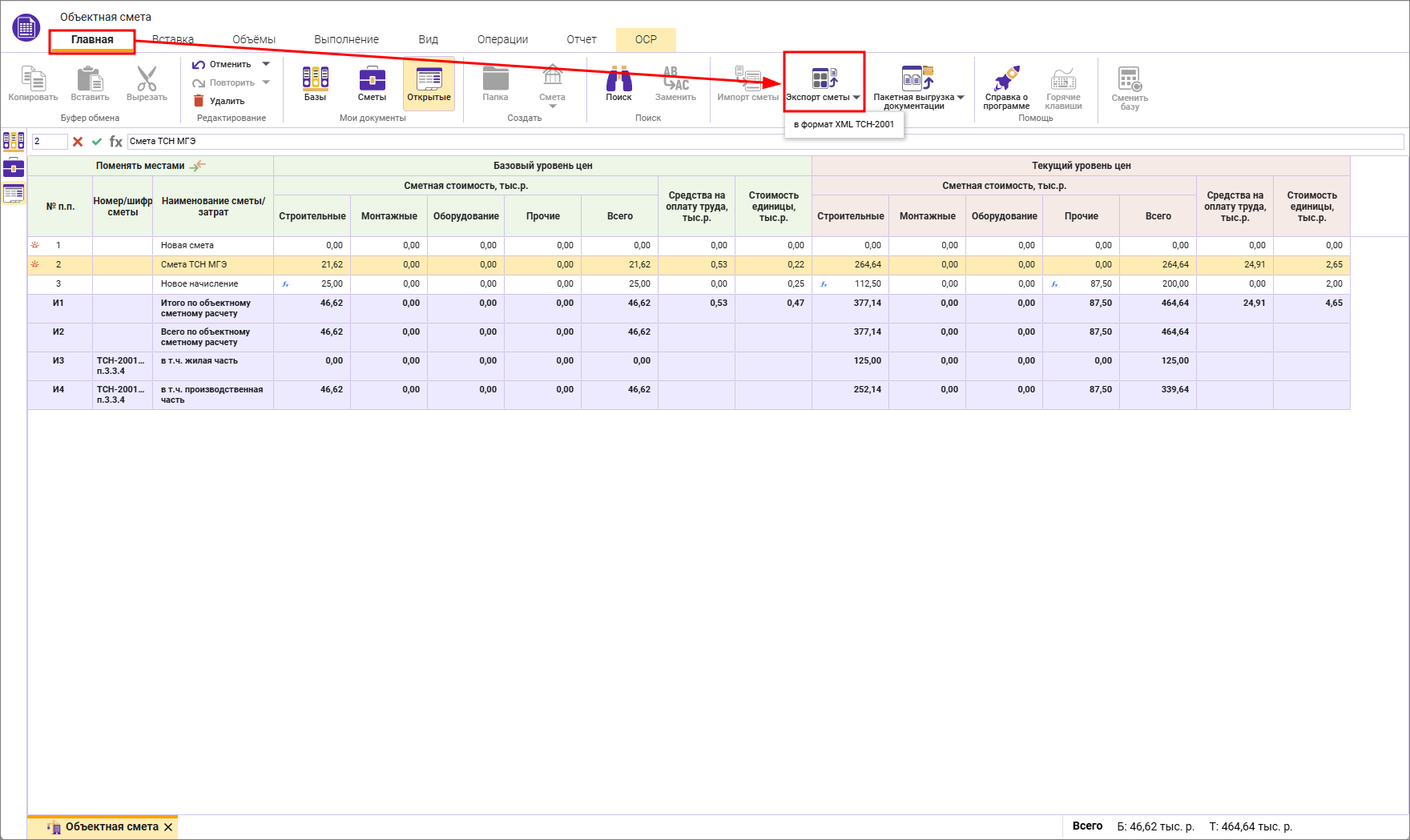

Экспорт/Импорт Объектной сметы
Главная - Экспорт сметы
Экспорт Объектный сметы предусмотрен в формат XML ТСН-2001 (XML МГЭ) из открытого документа или из окна Мои документы
Объектная смета
После окончания экспорта появится информация Экспорт завершен успешно и Экспорт завершен
Объектная смета
И будет скачан архив с двумя файлами ОСР в двух уровнях цен.

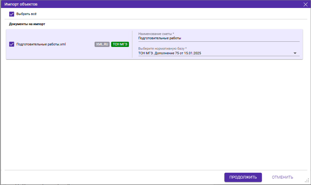

Главная - Импорт
Импорт Объектной сметы производится из файлов XML, выгруженных из Smeta.RU/Smeta.Cloud.
В случае, если из Smeta.RU/Smeta.Cloud был выгружен Объект или Объект строительства, рассчитанные по базе ТСН-2001, то при импорте создастся узел Объектная смета и в него будут импортированы Локальные сметы.
Импорт Объектной сметы в Объектную смету запрещен - импорт новой Объектной сметы будет произведен в родительскую папку дерева.

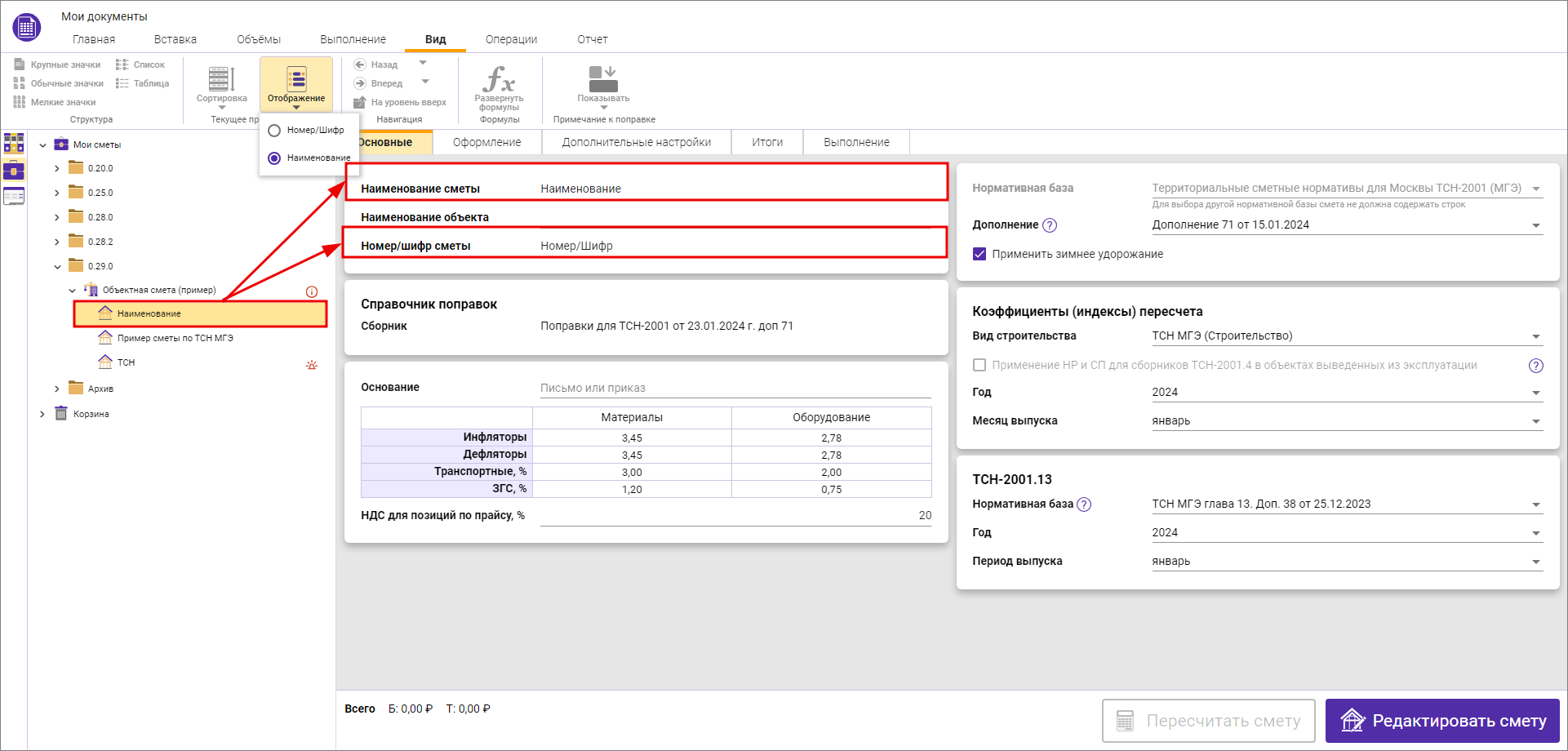

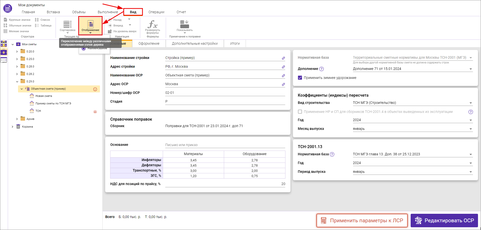

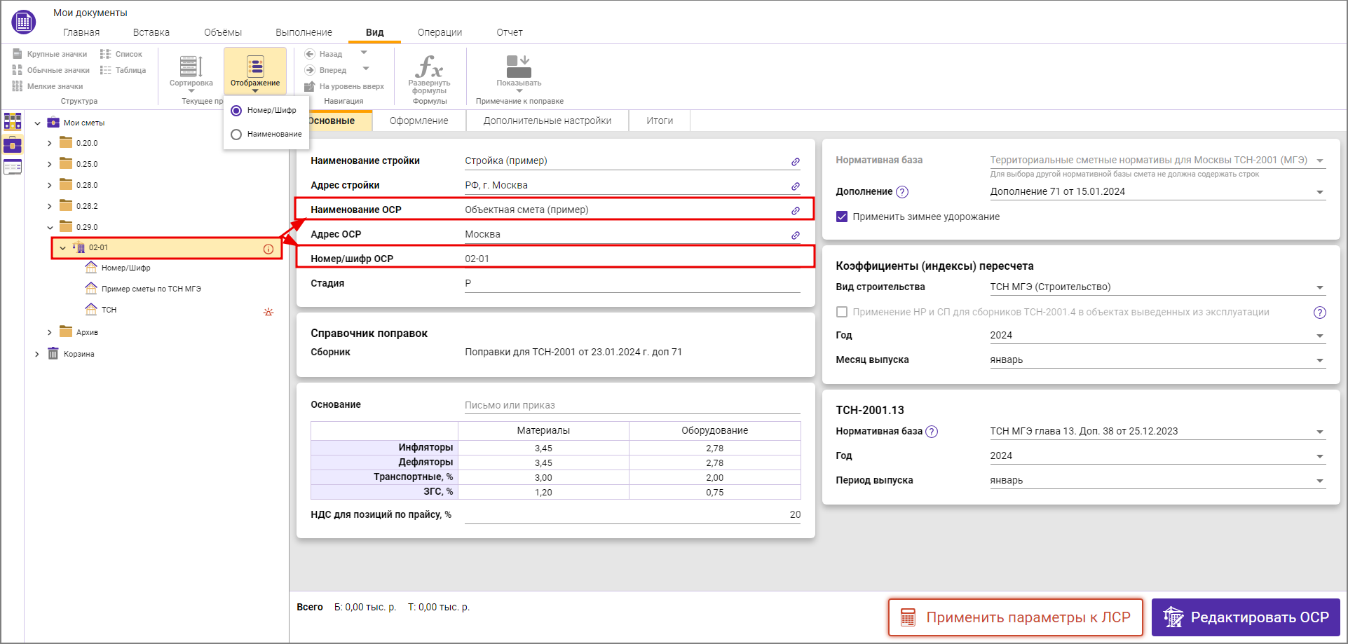

Переключение вида отображения Наименований / Шифр в дереве смет
Для переключения вида отображения наименования узла в дереве смет на вкладке Вид выберите Отображение - Номер/Шифр или Наименование
Объектная смета
Для локальной сметы для отображения используются данные из полей Номер/Шифр сметы и Наименование сметы
Объектная смета
Для объектной сметы для отображения используются данные из полей Номер/Шифр ОСР и Наименование ОСР
